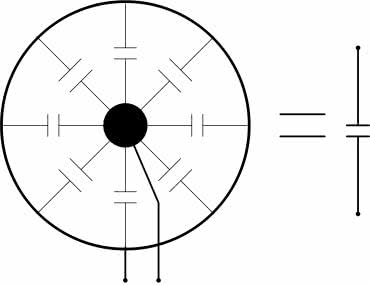

Rysunek 1. Uproszczona reprezentacja kabla koncentrycznego jako pojemności skupionej

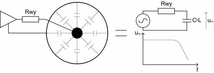

Ale, ale, nie ma tak dobrze… Dwie warstwy przewodzące przedzielone najprzedniejszym dielektrykiem toż to przepis na pojemność! I to nie byle jaką, bo wykazującą (z reguły) wysoką stałość w funkcji częstotliwości. Schematycznie pokazuje to rysunek 1. Odcinek kabla koncentrycznego możemy traktować jako pojemność, mimo że jest to podzespół o stałych rozłożonych, a nie skupionych. Nikt tam przecież na siłę kondensatorów nie wciska! Zaś skutki istnienia tej pojemności odczuć możemy jak najbardziej. W połączeniu z niezerową impedancją wyjściową stopnia zasilającego ów kabel tworzy ona bowiem filtr dolnoprzepustowy, w najprostszym wypadku jednobiegunowy – rysunek 2. To ogranicza pasmo przenoszenia i wydłuża odpowiedź impulsową, na szczęście jednak nie demoluje charakterystyki fazowej, bowiem opóźnienie wprowadzane przez taki człon RC jest stałe w szerokim przedziale częstotliwości.
Rysunek 2. Wpływ pojemności kabla na pasmo przenoszenia toru audio (C – pojemność kabla przeliczona na 1 m długości [F/m], L – długość przewodu [m])
Z jakimi wartościami liczbowymi możemy mieć do czynienia? Proszę bardzo, pierwszy z brzegu przewód koncentryczny TASKER C195 ma pojemność wynoszącą 130 pF/m. Jaką może mieć długość połączenie między lampowym przedwzmacniaczem a końcówką mocy? Przyjęcie wartości dwóch metrów (choć to nadmierny zapas) daje pojemność o wartości 260 pF. Celowo jako przykład wybrałem przedwzmacniacz lampowy, gdyż jego rezystancja wyjściowa może być znacznie wyższa niż w przypadku urządzeń tranzystorowych (choć nie jest to reguła obowiązująca w 100% sytuacji) – 20 kΩ w przypadku prostych przedwzmacniaczy, pozbawionych dodatkowych wtórników wyjściowych, nikogo mocno nie zdziwi.
Pojemność 260 pF i rezystancja 20 kΩ tworzą nam filtr dolnoprzepustowy o trzydecybelowej częstotliwości odcięcia wynoszącej nieco ponad 30 kHz. To nie jest jakaś kosmicznie wysoka wartość, oddziaływanie takiego filtru nachodzi już bowiem na pasmo akustyczne. Ciekawszy jest inny parametr, czyli stała czasowa takiego tworu RC, wynosząca τ=5,2 μs. Będzie ona wpływała na czas narastania sygnału w torze audio, bowiem wydłuży go o 2,2τ, czyli do ponad 11 μs. Niby niewiele, ale w systemach audio wysokiej jakości ten parametr podaje się równorzędnie z pasmem przenoszenia, dla przykładu: wzmacniacz Audio Research GSi75 ma ten parametr równy 40 μs.
