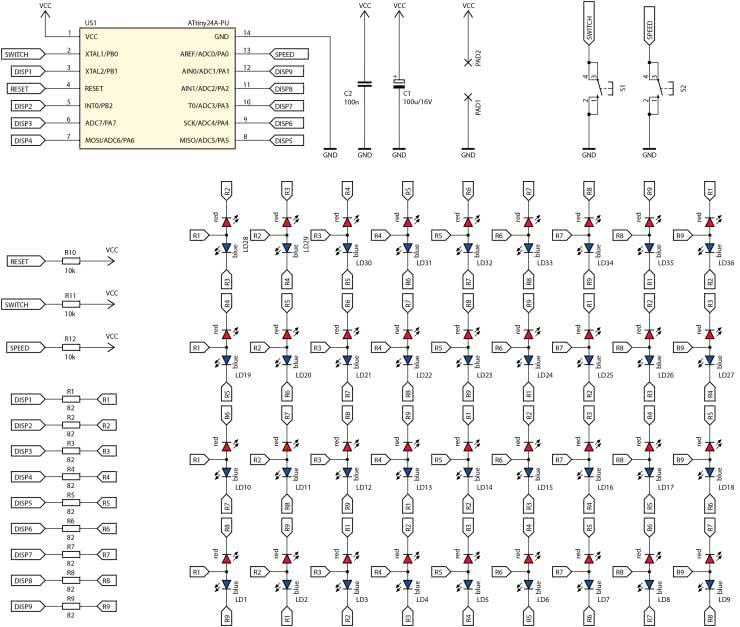

Schemat ideowy omawianego układu znajduje się na rysunku 1. Pracą wszystkich podzespołów zarządza prosty, tani i popularny mikrokontroler z serii ATtiny, a dokładniej ATtiny24. Ponieważ nie realizuje zadań krytycznych czasowo (z elektronicznego punktu widzenia), jego rdzeń może być taktowany sygnałem zegarowym o częstotliwości 8 MHz, wytwarzanym przez wewnętrzny oscylator RC.
Rysunek 1. Schemat ideowy układu testera refleksu
Przez większość czasu ów mikrokontroler znajduje się w stanie uśpienia, przez co zużywa minimalną ilość energii (pobierany wówczas prąd ma natężenie rzędu 200 nA). Z tego stanu może go wybudzić załączenie zasilania lub zmiana stanu jednego z dwóch przycisków znajdujących się na płytce – S1 (odpowiedzialnego za załączanie gry i jej zatrzymywanie) lub S2 (służącego do zmiany tempa gry). Rezystory R11 i R12 podciągają odpowiednie wyprowadzenia mikrokontrolera do potencjału linii zasilającej, przez co po wciśnięciu odpowiedniego klawisza połączone z nim wyprowadzenie przyjmuje niski stan logiczny. Rezystor R12 zapobiega przypadkowemu wyzerowaniu mikrokontorera wskutek działania na jego RESET ładunków elektrostatycznych lub zakłóceń.
Pozostałe dziewięć konfigurowalnych wyprowadzeń służy do sterowania wyświetlaczem składającym się z 36 dwukolorowych diod LED. Co oczywiste, z racji dostępnej liczby wyprowadzeń oraz liczby diod do wysterowania, musi się to odbyć przez multipleksowanie. Jednak w tym układzie użyto zmodyfikowanego „charlieplexingu”, który umożliwia sterowanie n(n–1) diodami LED przy użyciu n wyprowadzeń trójstanowych. Modyfikacja polega na dostosowaniu tej metody do diod dwukolorowych ze wspólną katodą tak, by możliwe było załączanie konkretnej diody w wybranym kolorze, bez wpływu na świecenie pozostałych. W tym przypadku n=9, a zatem 9 nóżek mikrokontrolera steruje 9·(9–1)=72 diodami, czyli 36 diodami dwukolorowymi.
Prąd diod jest ograniczany za każdym razem przez dwa szeregowo połączone rezystory 82 Ω. W każdej iteracji pętli realizującej multipleksowanie diod zawsze tylko jedno wyprowadzenie układu US1 przyjmuje stan wysoki (jest źródłem prądu), a inne przyjmuje stan niski (pełni zatem funkcję odbiornika prądu). Prąd ten przepływa zawsze przez dokładnie jedną diodę LED. Oznacza to, że sumaryczna rezystancja ograniczająca prąd świecenia diod wynosi 164 Ω, zaś napięcie zasilania wynosi około 4,5 V. To przekłada się na relatywnie wysoki prąd przewodzenia, zwłaszcza diod czerwonych, lecz proszę pamiętać, że diody te są zasilane impulsami o wypełnieniu niespełna 3% (1/36), więc moc średnia wydzielająca się w ich strukturach jest znacznie niższa od dopuszczalnego maksimum.

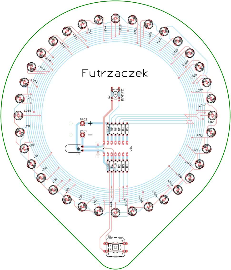

Układ został zmontowany na dwustronnej płytce drukowanej, której obrys mieści się w prostokącie o wymiarach 150 mm × 175 mm. Jej wzór ścieżek oraz schemat montażowy pokazuje rysunek 2.
Rysunek 2. Schemat montażowy i wzór ścieżek płytki

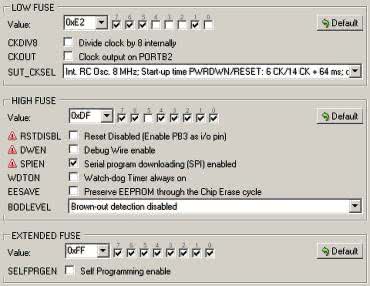

Montaż proponuję rozpocząć od elementów o najmniejszej wysokości obudowy, czyli rezystorów. Pod mikrokontroler US1 proponuję zastosować podstawkę, aby ułatwić jego programowanie oraz wymianę w razie uszkodzenia. Kondensatory C1 i C2 należy wlutować na nóżkach na tyle długich, aby dało się je położyć na powierzchni laminatu. Ścięta krawędź każdej diody LED powinna znaleźć się po wewnętrznej stronie okręgu. W pełni zmontowany układ prototypowy można zobaczyć na fotografii tytułowej. Na etapie uruchamiania jest konieczne zaprogramowanie pamięci Flash mikrokontrolera. Wartości bitów zabezpieczających powinny wynosić:

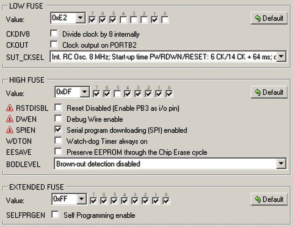

Low Fuse = 0xE2
High Fuse = 0xDF
Szczegóły są widoczne na rysunku 3, który zawiera widok okna konfiguracji tychże bitów w programie BitBurner. Częstotliwość taktowania rdzenia mikrokontrolera będzie wynosiła 8 MHz, co ma dobry wpływ na wyświetlanie w trybie multipleksowym. Brak działania bloku Brown-Out Detector przyczyni się do zwiększenia energooszczędności urządzenia w stanie spoczynku. Nie jest to układ na tyle krytyczny, by jego ewentualne zaburzone funkcjonowanie (spowodowane rozładowanymi bateriami) miało istotne znaczenie.
Rysunek 3. Konfiguracja bitów zabezpieczających

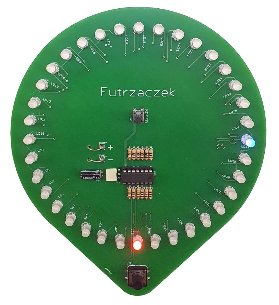

Obsługa układu jest niezwykle prosta: po włożeniu baterii układ przechodzi w stan spoczynku. Po wciśnięciu przycisku S1 załączają się dwie diody LED: LD1 barwy czerwonej (wspomniany wcześniej znacznik) oraz losowo wybrana dioda leżąca na okręgu, która zaświeci się na niebiesko – fotografia 1.
Fotografia 1. Wyświetlacz w trakcie rozgrywki
Fotografia 2. Wyświetlacz w trakcie regulacji szybkości
Ów ruchomy punkt barwy niebieskiej, przemieszczający się zgodnie z ruchem wskazówek zegara, należy przyłapać na zrównaniu się ze znacznikiem poprzez wciśnięcie przycisku S1. Jeżeli nie zrobi się tego za pierwszym razem, nie ma powodów do obaw – układ pozwala na 7 okrążeń, zanim uzna, że człowiek przegrał.
Jeżeli reakcja będzie prawidłowa, czyli S1 zostanie wciśnięty wtedy, kiedy ruchomy punkt pokryje się ze znacznikiem, cały wyświetlacz wypełni się na niebiesko, po czym diody te zgasną i układ powróci do stanu spoczynku, z którego można go wybudzić, ponownie wciskając S1. Jeżeli zaś reakcja nie będzie prawidłowa – czyli zbyt szybka lub zbyt wolna – wyświetlacz przyjmie barwę czerwoną, po czym układ uśpi się. Poszczególne wyniki nie są zapamiętywane, każda rozgrywka odbywa się niezależnie od poprzednich.

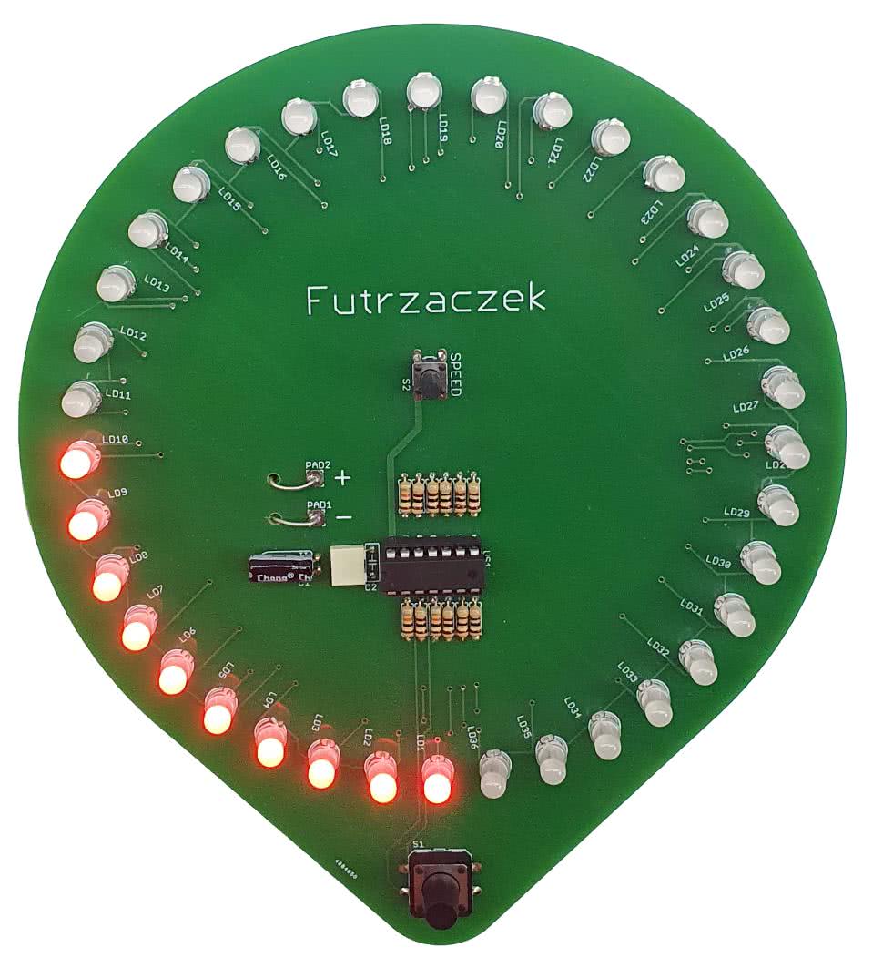

Kiedy układ znajduje się w stanie spoczynku, czyli ma wygaszone diody LED, można ustawić szybkość przemieszczania się ruchomego punktu, co ma wpływ na trudność rozgrywki. W tym celu trzeba wcisnąć przycisk S2, wówczas liczba świecących się czerwonych diod na wyświetlaczu pokaże nam stopień trudności. Domyślna wartość, czyli dwie załączone diody, odpowiadają interwałom 72 ms między kolejnymi przełączeniami niebieskiego punktu. Zwiększenie stopnia trudności o 1 punkt (poprzez jednokrotne wciśnięcie S2) powoduje skrócenie tego czasu o 2 ms. Maksymalny poziom trudności (wszystkie 26 diod załączonych na czerwono) oznacza interwały o długości zaledwie 2 ms! Wciśnięcie S2 jeszcze raz spowoduje „przepełnienie” się regulacji i przejście do poziomu najłatwiejszego. Wyświetlacz zgaśnie po 4 s od ostatniej aktywności lub po wciśnięciu S1. Układ przetrzymuje w pamięci ustawioną wartość, choć jest ona tracona po odłączeniu zasilania, czyli np. wyjęciu baterii.
