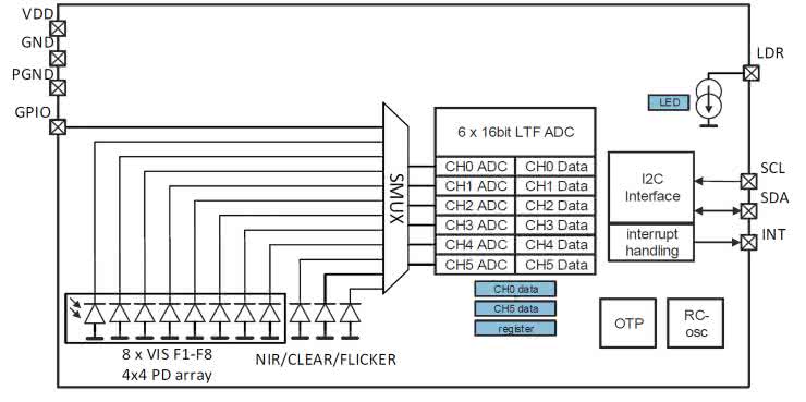

Architektura układu
Układ AS7341 zawiera 6 niezależnych kanałów optycznych – każdy ze specjalnym, 16-bitowym przetwornikiem światło-częstotliwość. Wzmocnienie i czas integracji wszystkich sześciu kanałów regulowane są za pomocą interfejsu I²C. Możliwe jest również zaprogramowanie czasu oczekiwania, aby automatycznie ustawić opóźnienie pomiędzy dwoma kolejnymi pomiarami widma i tym samym zmniejszyć całkowite zużycie energii. Dostęp do pozostałych kanałów można uzyskać za pośrednictwem multipleksera (SMUX) łączącego je z jednym z wewnętrznych przetworników ADC (rysunek 1).
Rysunek 1. Uproszczony schemat blokowy układu AS7341 [4]
Układ wyposażony został w matrycę fotodiod 4×4 z parami fotodiod kolorów [2]. Powyżej i poniżej matrycy znajdują się dwie fotodiody z wyspecjalizowanymi funkcjami, takimi jak wykrywanie migotania (FLICKER) i detekcja w bliskiej podczerwieni (NIR). W lewym i prawym dolnym rogu znajduje się przezroczysty kanał (CLEAR) – fotodiody bez filtra. Każdą parę fotodiod można przypisać do jednego z sześciu wewnętrznych przetworników ADC (CH0...CH5).
Jak już wspomniano, układ AS7341 zawiera multiplekser (SMUX) umożliwiający bardzo elastyczne mapowanie kanałów fotodiod do sześciu dostępnych przetworników ADC. Limit 6 ADC wymaga, aby każdy pomiar obejmujący więcej niż sześć z grupy obejmującej 8 kanałów VIS+3 kanały specjalne był wykonywany w dwóch cyklach integracji. Po włączeniu zasilania SMUX musi zostać skonfigurowany przed rozpoczęciem jakichkolwiek pomiarów widmowych. Producent układu udostępnia kod referencyjny i notę aplikacyjną dotyczącą konfiguracji SMUX [7]. Gdy używana jest detekcja migotania, odpowiednią fotodiodę należy skonfigurować na ADC5.

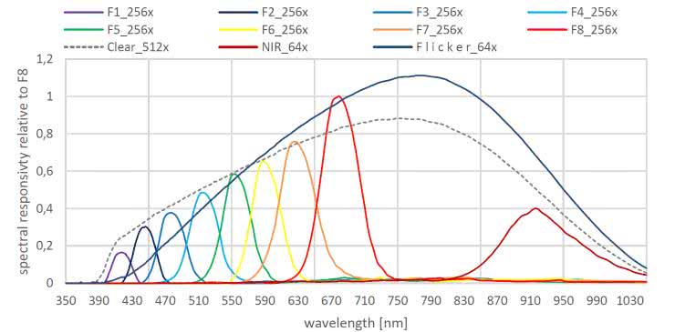

Jak pokazano na rysunku 2, pasma fotodiod czujnika są ułożone w taki sposób, że ich graniczne zakresy ulegają wyrównaniu, nie pozostawiając prawie żadnych przerw w wybranym widmie. Czułości w kanałach są różne. Teoretycznie filtr wąskopasmowy w czujnikach spektralnych powinien przepuszczać jedynie unikalną częstotliwość światła odpowiadającą widmu transmisyjnemu filtra (jak spektrometr). W praktyce, szczególnie w przypadku czujnika AS7341, transmisja i blokowanie poza nim nie są idealne, co skutkuje zakłóceniami optycznymi. Filtry nie są doskonałe – kanał odpowiada też na oświetlenie poza pasmem przepustowym – jednak współczynniki skalujące, macierze lub specjalne algorytmy podczas procesu kalibracji i korekcji zmniejszą takie efekty. Warto podkreślić, że czujnik udostępnia surowe dane, w związku z czym uzyskanie wyników w bardziej użytecznej postaci wymaga wykonania wielu obliczeń. Udostępniany przez producenta arkusz Excel pokazuje sposób obliczenia „od wartości ADC do  xyz, uv i poziomu w luksach” [3]. W pliku znalazły się gotowe, olbrzymie tablice potrzebne do obliczeń macierzowych, które umożliwiają wykonanie skalowania i konwersji dla typowych scenariuszy aplikacyjnych.
Rysunek 2. Odpowiedź spektralna kanałów pomiarowych układu AS7341 odniesiona do F8 [4]

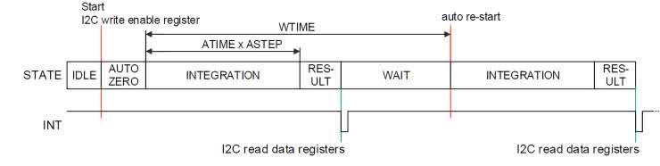

Tryb SPM (spectral measurement, no sync) INT_MODE = 0x0
Ustawienie domyślne. Całkowanie rozpoczyna się od ustawienia bitu SP_EN = „1” w rejestrze ENABLE (0x80). Czas całkowania ustalany jest przez rejestry ATIME (0x81) i ASTEP (0xCB:0xCA). Pomiar przebiega bez synchronizacji (rysunek 3).
Rysunek 3. Praca układu w trybie SPM [4]

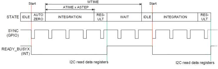

Tryb SYNS (spectral measurement, start sync) INT_MODE = 0x1
Całkowanie ze startem określanym przez zewnętrzny sygnał. Integracja rozpoczyna się zboczem narastającym/opadającym sygnału na pinie GPIO. Czas całkowania ustalany jest przez rejestry ATIME i ASTEP (rysunek 4).
Rysunek 4. Praca układu w trybie SYNS [4]

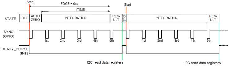

Tryb SYND (spectral measurement, start/stop sync) INT_MODE = 0x3
Całkowanie ze startem i stopem określanym przez zewnętrzny sygnał, a kontrolowane poprzez narastające/opadające zbocze na pinie GPIO. Czas integracji jest definiowany przez rejestr EDGE (0x72) zawierający liczbę opadających zboczy SYNC pomiędzy początkiem i zakończeniem całkowania. Układ przeprowadza integrację do momentu osiągnięcia liczby zboczy opadających na pinie GPIO (rysunek 5). Rzeczywisty czas całkowania można odczytać w rejestrze ITIME (0x65:0x64:0x63).
Rysunek 5. Praca układu w trybie SYND [4]
Rejestry: SP_EN = „1”, INT_MODE = 0x3, EDGE[7:0], ITIME[23:0]

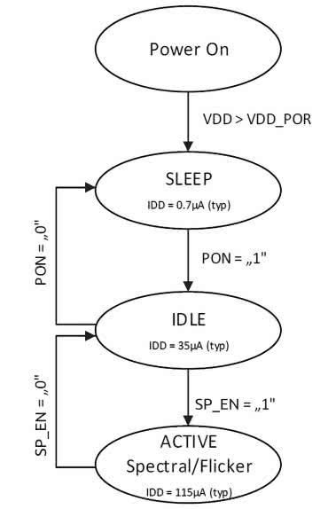

Układ pracuje w jednym z trzech stanów (rysunek 6):
  • Stan aktywny występuje podczas aktywnej integracji (PON = „1”; SP_EN = „1”). Włączenie oczekiwania pomiędzy dwoma kolejnymi pomiarami (WEN = „1”) pozwala zredukować prąd zasilania.
  • Stan bezczynności (IDLE) występuje, gdy PON = „1” i wszystkie funkcje pozostają wyłączone.
  • Stan uśpienia (SLEEP) występuje, gdy PON = „0” i magistrala I²C jest bezczynna. Jeśli występuje ruch na szynie I²C, układ automatycznie przechodzi w tryb bezczynności.
Rysunek 6. Uproszczony diagram stanów [4]

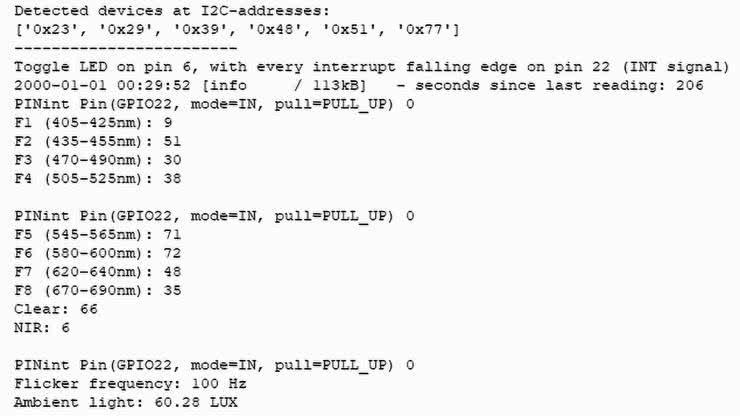

W projekcie zaadaptowano przykład as7341_all.py z repozytorium [7]. Dodatkowo zastosowane zostały w nim fragmenty realizujące detekcję migotania, a także obsługę przerwań oraz sterowanie zewnętrzną diodą LED.
Biała dioda LED włącza się na początku cyklu pomiarowego. W procedurze obsługi przerwania stan diody użytkownika (na płytce Enviro Weather) zmieniany jest na przeciwny. Jednocześnie wypisany zostaje komunikat. Rezultat działania oprogramowania uruchamianego w środowisku Thonny pokazano na rysunku 7. Wykonano pomiar typowej żarówki energetycznej LED. Należy pamiętać, że  dane z czujnika (wartości poziomów ADC) pokazywane są w formie surowej, tj. bez normalizacji.
Rysunek 7. Pomiar widma światła żarówki LED
