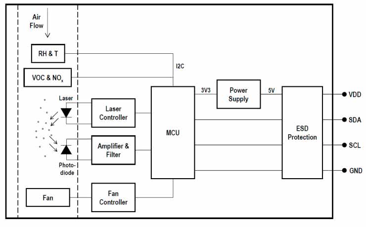

Schemat blokowy modułu czujników środowiska SEN55 został pokazany na rysunku 1 [2]. W module zintegrowane zostały rozwiązania z czujnika pyłów typu SPS30, opisanego w artykule „Czujnik pomiaru pyłów SPS30 firmy Sensirion” [9].
Rysunek 1. Schemat blokowy modułu czujników środowiska SEN55 [2]

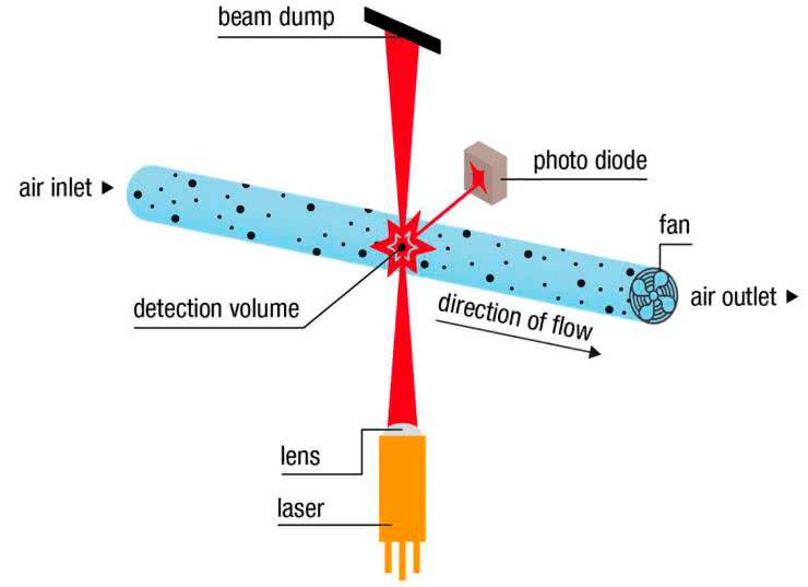

Czujniki pyłów firmy Sensirion to optyczne liczniki cząstek w czasie rzeczywistym (OPC) działające w oparciu o rozpraszanie laserowe. Wszystkie OPC kierują zawieszone pyły z otoczenia do komory pomiarowej (zawierającej źródło światła – np. laser – i fotodetektor) wewnątrz urządzenia (rysunek 1). W wyniku interakcji cząstek i fotonów część przychodzącego światła ulega rozproszeniu w kierunku fotodetektora (rysunek 2).
Rysunek 2. Sposób pracy czujnika poziomu pyłów [6]
Zebrany sygnał jest przeliczany na aktualne wartości liczby cząstek i stężenia masowego, podawane odpowiednio w #/cm³ i μg/m³. Chociaż OPC są dość porównywalne pod względem wydajności przy zliczaniu cząstek, algorytm przekształcający zmierzony sygnał na stężenie masowe jest prawdziwym czynnikiem różnicującym wydajność urządzeń dostarczanych przez różnych producentów. Dzieje się tak dlatego, że parametry optyczne pyłów (takie jak współczynnik załamania światła i kształt) mają duży wpływ na oszacowanie masy cząstki. Z tego też względu pośredni pomiar optyczny (laserowy) charakteryzuje się pewną rozbieżnością w porównaniu z dokładniejszymi metodami grawimetrycznymi (opartymi na masie) [7]. Jeśli jednak czujniki PM mają być stosowane w produktach komercyjnych przy rozsądnych kosztach, najwygodniejszą i najbardziej praktyczną implementacją technologii pomiaru okażą się OPC.

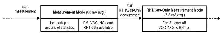

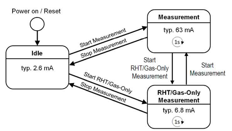

Tryby pracy modułu czujników środowiska
Moduł czujników SEN5x oferuje trzy różne tryby pracy: uśpienia, pomiaru pełnego i pomiaru RHT/Gas-Only. Po włączeniu moduł SEN5x przechodzi automatycznie w tryb uśpienia. Z tego trybu czujnik można przełączyć w jeden z pozostałych stanów. Rysunek 3 prezentuje tryby pracy modułu SEN5x:
  • Tryb uśpienia
    • Moduł znajduje się w trybie uśpienia po włączeniu zasilania lub zresetowaniu.
    • Większość wewnętrznej elektroniki zostaje wyłączona, co redukuje zużycie energii.
    • Wentylator i laser pozostają wyłączone.
    • Moduł jest gotowy do przyjęcia i realizacji dowolnego polecenia.
  • Tryb pomiaru pełnego
    • Cała elektronika włączona (maksymalny pobór prądu).
    • Pomiar trwa i moduł w sposób ciągły przetwarza dane pomiarowe.
    • Nowe odczyty są dostępne co sekundę.
  • Tryb pomiaru RHT/Gas-Only
    • Wentylator i laser są wyłączone, aby zmniejszyć zużycie energii.
    • RHT i czujnik gazu są włączone. Trwa pomiar RHT oraz gazu, a moduł w sposób ciągły przetwarza dane pomiarowe.
    • Do trybu pomiaru RHT/Gaz można wejść z trybów uśpienia i pomiaru pełnego.
    • Pomiar pyłu zwraca stałą wartość równą 0xFFFF.
Rysunek 3. Tryby pracy modułu czujników środowiska SEN5x [2]

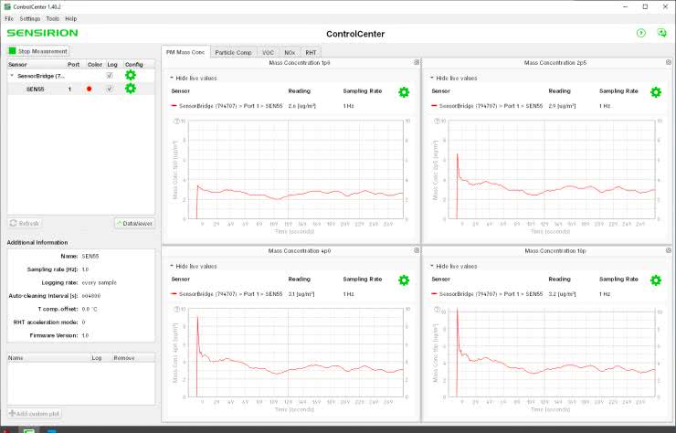

Częstotliwość wykonywania pomiarów jest ustawiana domyślnie na 1 Hz. Można pobierać każdą próbkę – lub co 2/5/10/100/1000 (decymacja). Można też wykonywać uśrednianie na próbkach z ustawionego zakresu. Automatyczne czyszczenie czujnika pyłów ustawione jest domyślnie na okres co 7 dni, ale istnieje również opcja natychmiastowego wykonania czyszczenia na żądanie użytkownika.
Oś czasu wykresów ustawiona została na czas upływający od uruchomienia pomiaru. Druga możliwość to czas astronomiczny. Domyślne ustawienie długości pokazywanego przebiegu to 300 s. Zakres wartości osi pionowej jest ustalany automatycznie i ma predefiniowany poziom minimalny.
Na rysunku 6 widnieje ekran aplikacji ControlCenter po podłączeniu modułu SEN55. Wykresy pokazują policzone koncentracje w czerech zakresach PM1,0, PM2,5, PM4 oraz PM10. Pomiar rozpoczęto w pomieszczeniu o małej zawartości pyłów. Zwraca uwagę długi czas (ok. 60 s) potrzebny na dojście krzywych do prawdziwej wartości pomiarowej. W zakładce Particle Computation można zobaczyć pomiary zliczania cząstek. Zakładka NOx pokazuje indeks NOx, jednak ze względu na brak istotnego stężenia takich związków w badanym powietrzu wyświetlana jest stała wartość „1”.
Rysunek 6. Zakładka PM Mass Concentration aplikacji ControlCenter z podłączonym modułem SEN55

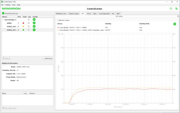

Nic nie stoi na przeszkodzie, by do mostka SEK-SensorBridge dołączyć jednocześnie drugi moduł czujników. Na rysunku 7 można zobaczyć zakładkę VOC aplikacji ControlCenter po podłączeniu modułu SEN55 oraz SVM30 (po rozpoczęciu pomiarów). Widoczny jest długi czas ustalania prawidłowego odczytu VOC mierzonego przez SEN55 – w porównaniu z odczytem z czujnika SGP30 modułu SVM30. Jednak w stanie stabilnym obie wartości okazują się zbliżone.
Rysunek 7. Zakładka VOC aplikacji ControlCenter z podłączonym modułem SEN55 oraz SVM30

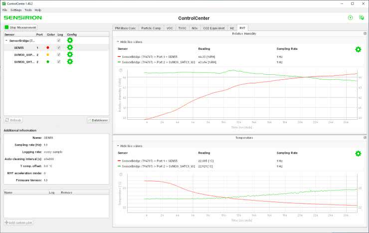

Na rysunku 8 pokazana została zakładka RHT aplikacji ControlCenter z podłączonym modułem SEN55 oraz SVM30 (po rozpoczęciu pomiarów). Uwagę zwraca bardzo długi czas ustalania odczytu temperatury (T) oraz wilgotności względnej (RH) mierzonej przez SEN55 – w porównaniu z precyzyjnym czujnikiem SHTC1 modułu SVM30. Aplikacja ControlCenter umożliwia zastosowanie trzech trybów przyspieszania korygowania pomiarów RHT modułu SEN55. W pokazanym przykładzie zastosowano tryb Low Acceleration.
Rysunek 8. Zakładka RHT aplikacji ControlCenter z podłączonym modułem SEN55 oraz SVM30

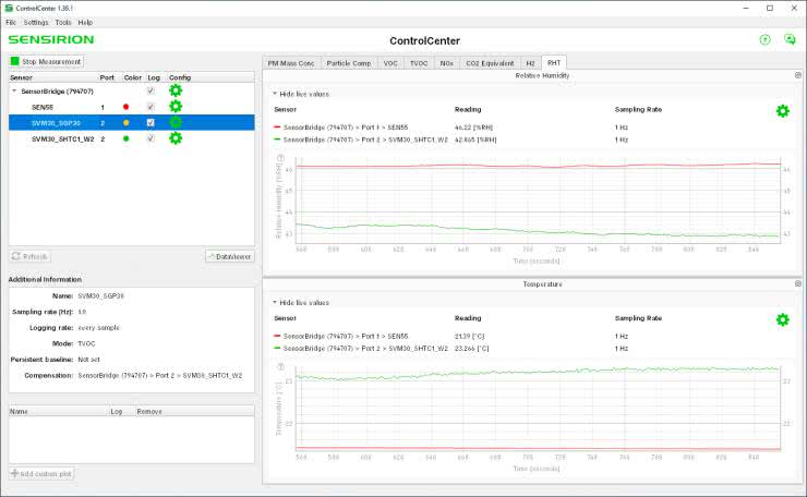

Na rysunku 9 uwidoczniono wykres RHT aplikacji ControlCenter po dłuższym czasie pracy czujników w stabilnych warunkach. Pomiary z modułu SEN55 znacznie różnią się od pomiarów referencyjnych z czujnika SHTC1 modułu SVM30.
Rysunek 9. Wykres RHT aplikacji ControlCenter po dłuższym czasie pracy
Dodatkowe pomiary RHT wykonywane przez moduł Smart Gadget firmy Sensirion z czujnikiem SHTC31 umieszczonym obok też przynoszą różniące się nieco wyniki. Wymiana modułu SEN55 na inny egzemplarz pokazała znacznie szybsze zmiany wartości pomiarów po włączeniu zasilania oraz większą zgodność z pomiarami zewnętrznymi. Zastosowanie trybu High Acceleration w celu przyspieszenia korekcji pomiarów RHT modułu SEN55 powoduje wolniejsze zmiany wartości pomiarów, ale lepszą zgodność z pomiarami referencyjnymi.
Wymiana modułu SVM30 skutkowała dużo mniejszymi zmianami wartości jego pomiarów po włączeniu zasilania przy zbliżonych poziomach mierzonych wielkości. Dokładność pomiarów RHT wykonywanych poza warunkami laboratoryjnymi stanowi bardzo duży problem.

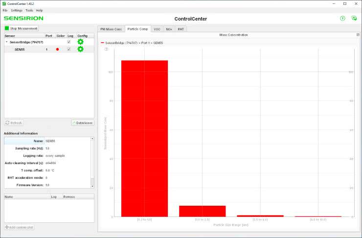

Na rysunku 10 pokazany jest wykres Particle Comp aplikacji ControlCenter po rozpaleniu kominka w sąsiednim pomieszczeniu. Wyraźnie wyższy poziom stężenia mniejszych cząstek wskazuje na obecność dymu [7].
Rysunek 10. Wykres Particle Comp aplikacji ControlCenter

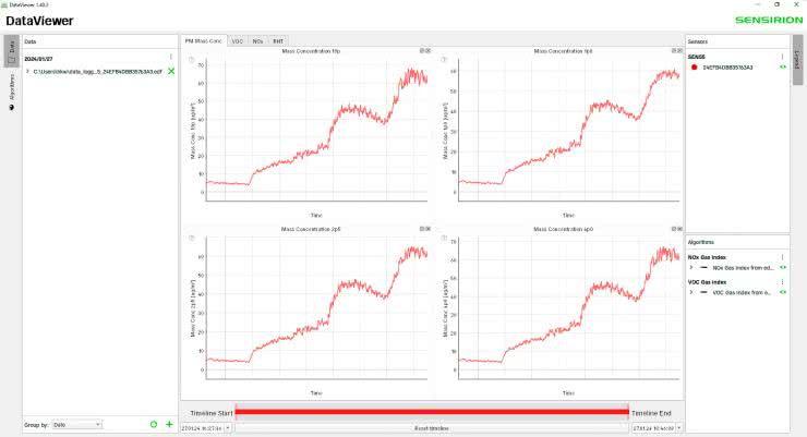

Aplikacja DataViewer – siostrzane narzędzie programowe aplikacji ControlCenter – umożliwia wizualizację zarejestrowanych pomiarów. Oprogramowanie rozpoznaje pliki EDF i wizualizuje pomiary w formie wykresów. Aplikacja DataViewer to oddzielny program, który można uruchomić w poprzez aplikację ControlCenter (najprościej: klikając przycisk DataViewer po lewej stronie okna aplikacji ControlCenter). Program, po uruchomieniu, automatycznie ładuje bieżący dziennik pomiarów, także w trakcie jego rejestrowania. Drugi sposób uruchomienia aplikacji DataViewer z menu Tools → Launch DataViewer umożliwia wskazanie pliku EDF do wyświetlenia.
Rysunek 11. Zakładka PM Mass Concentration aplikacji DataViewer
Na rysunku 11 widoczny jest zapis koncentracji pyłów, zarejestrowany przed rozpaleniem kominka w sąsiednim pomieszczeniu – i po nim. Rysunek 12 prezentuje zapis pomiaru indeksu VOC z tym samym czasem rejestracji. Znaczne obniżenie poziomu pyłów i indeksu VOC w około godziny 18.20 spowodowane było przez uchylenie okna w tym pomieszczeniu.
