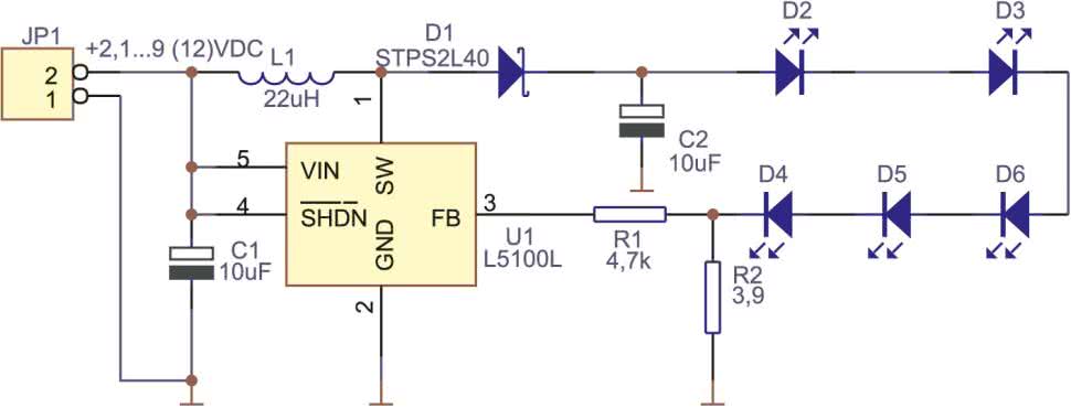

Schemat elektryczny przetwornicy pokazano na rys. 1. Zastosowano w niej scalony konwerter DC/DC podwyższający napięcie – miniaturowy układ L5100 produkowany przez tajwańską firmę UTC. Jest on wykonany w technologii bipolarnej, w obudowie SOT23-5 zintegrowano wszystkie elementy przetwornicy poza diodą odcinającą D1 i dławikiem L1. Dzięki wysokiej częstotliwości taktowania, wynoszącej 1,2 MHz, wymiary dławika mogą być niewielkie.
Rysunek 1.

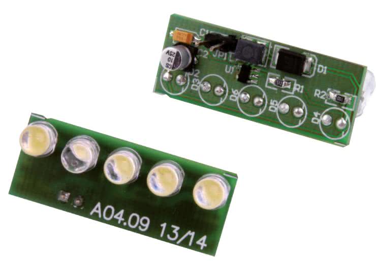

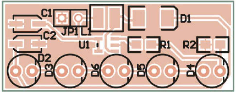

Przetwornicę zmontowano wraz z LED-ami na płytce, której schemat montażowy pokazano na rys. 2.
Rysunek 2.

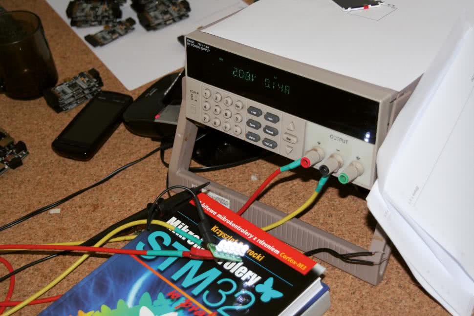

Na płytce przewidziano miejsce dla 5 białych LED (do 20 mA), prąd obciążenia jest stabilizowany. Podczas testów przetwornicy okazało się, że jej parametry eksploatacyjne są lepsze niż podaje producent: minimalne napięcie, przy którym przetwornica stabilnie pracowała, wynosi ok. 2,1 VDC (fot. 3), przy czym stabilny start wymagał napięcia co najmniej 2,45 VDC.
Fotografia 3.

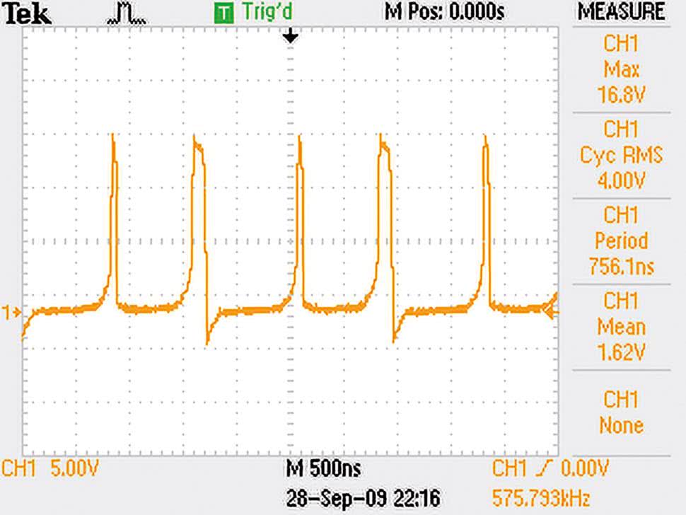

Taka właściwość układu L5100 pozwala maksymalnie wykorzystać pojemność akumulatorów przy długotrwałej pracy ciągłej. Na wyjściu przetwornicy uzyskano napięcie impulsowe o wartości ok. 18 VDC (rys. 4, na rysunku widać także impuls próbkujący), którego wypełnienie zależy od prądu obciążenia i napięcia wejściowego.
Rysunek 4.
