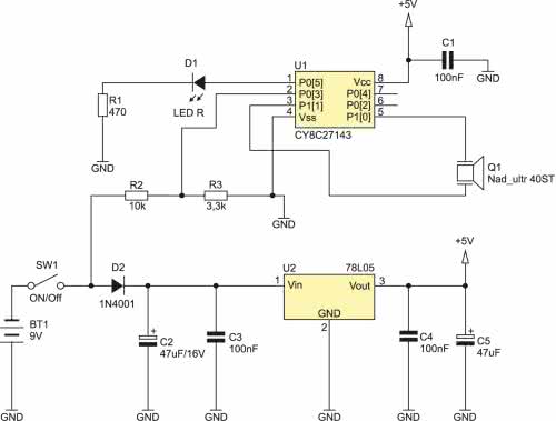

Na rysunku 1 zamieszczono schemat ideowy odstraszacza. Do sterowania nim zastosowano nowoczesny mikrokontroler CY8C27143 w obudowie DIP-8. Nadajnik ultradźwięków Q1 włączono pomiędzy wyprowadzenia P1.0–P1.1, na których są generowane sygnały prostokątne o tej samej częstotliwości, ale w przeciwnych fazach. Zwiększa to amplitudę drgań nadajnika.
Rysunek 1. Schemat ideowy odstraszacza
Odstraszacz jest zasilany z baterii 9 V. Dioda świecąca D1 sygnalizuje migotaniem rozładowanie. Sam mikrokontroler jest zasilany napięciem 5 V stabilizowanym przez U1. Dioda D2 zabezpiecza urządzenie przed odwrotnym podłączeniem baterii. Rezystory R2/R3 tworzą dzielnik, którego napięcie służy do monitorowania stanu baterii.
Program dla mikrokontrolera napisano w języku C z użyciem PSoC Designera. Cały projekt można znaleźć na płycie CD-EP 9/2010 i na serwerze FTP.
Blok Gen_ultr jest generatorem sygnału prostokątnego dla nadajnika ultradźwięków. Sygnał z generatora jest odwracany w bloku Inv_ultr. Blok Tim_dziel jest dzielnikiem częstotliwości dla bloku PRS16_1, pełniącego funkcję generatora pseudolosowego, którego sygnał uruchamia generator Gen_ultr w losowych odstępach czasu. Bloki ADC_BAT i PGA_BAT tworzą układ monitorowania napięcia baterii (napięcie z baterii jest mierzone przez 6-bitowy przetwornik A/C). Rdzeń mikrokontrolera pracuje z częstotliwością 93,75 kHz.

Na listingu 1 zamieszczono program sterujący. W pierwszej kolejności w programie konfigurowane są bloki mikrokontrolera. W pętli głównej programu, gdy flaga flag_ultr jest wyzerowana, następuje stopniowy wzrost częstotliwości ultradźwięków. Jeśli ich częstotliwość wyniesie około 40 kHz, jest ustawiana flaga Flag_ultr, a program od tego momentu będzie stopniowo zmniejszał częstotliwość sygnału do około 20 kHz. Po osiągnięciu dolnej granicy flaga Flag_ultr jest zerowana i cykl się powtarza. Choć program działa w nieskończonej pętli, generator ultradźwięków jest załączany sprzętowo przez generator pseudolosowy.
Napięcie baterii jest mierzone przez przetwornik A/C. Jeśli jest ona bliska rozładowania, wykonywana jest pętla obsługująca miganie diody D1.
