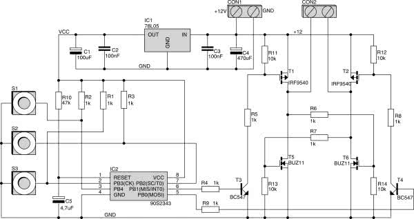

Schemat elektryczny układu pokazano na rysunku 1. Sterownik zbudowano w oparciu o 8-wyprowadzeniowy mikrokontroler AT90S2343, do którego aktywnych wyprowadzeń dołączono proste układy wykonawcze i sterujące. Jako elementy wykonawcze, bezpośrednio zasilające dołączony do regulatora silnik, zastosowano cztery tranzystory MOSFET, pracujące w układzie mostka, w którego przekątnej został włączony silnik.
Rys. 1. Schemat elektryczny regulatora
Pojawienie się stanu wysokiego na wyjściu PB1 układu IC2 spowoduje spolaryzowanie tranzysto­ra T3, a w konsekwencji jednoczesne włączenie tranzystorów T1 i T6 i obrót silnika w jednym kierunku. Podobnie spolaryzowanie bazy tranzystora T4 wywoła włączenie tranzystorów T2 i T5 i obrót silnika w kierunku przeciwnym. Pozostała część układu to typowy zasilacz, dostarczający napięcia +5 VDC, niezbędnego do zasilania procesora. Elementy R10, C5 są odpowiedzialne za zerowanie procesora podczas włączania zasilania. Mikrokontroler nie wymaga zastosowania zewnętrznego rezonatora kwarcowego, gdyż ma wbudowany generator RC.
Oprogramowanie sterujące pracą regulatora napisano w języku BASCOM AVR. W głównej pętli programowej dokonywane są wstępne obliczenia wartości zmiennych decydujących o współczynniku PWM. Podczas pracy programu w pętli głównej sprawdzany jest stan styków przycisków. W zależności od tego, wykonywane są odpowiednie reakcje programu.

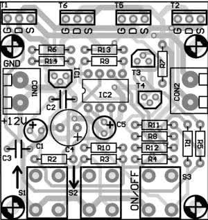

Na rysunku 2 pokazano rozmieszczenie elementów na płytce drukowanej. Montaż jest typowy, a układ zmontowany ze sprawnych elementów nie wymaga żadnej regulacji i po włożeniu zaprogramowanego procesora w podstawkę działa natychmiast poprawnie. Jeżeli w momencie włączenia zasilania przytrzymamy przez chwilę przycisk S3, to układ rozpocznie pracę w trybie regulacji ze skokiem co 10%.
Rys. 2. Schemat montażowy
Podczas pracy regulatora, każde naciśnięcie przycisku S3 powoduje natychmiastowe zatrzymanie silnika i zapamiętanie zarówno jego mocy, jak i kierunku obrotów. Ponowne naciśnięcie przycisku S3 spowoduje włączenie silnika z zapamiętanymi parametrami jego pracy. Proponowany układ, głównie dzięki zastosowaniu procesora, jest banalne prosty i łatwy do wykonania, nawet dla zupełnie początkującego elektronika. Jego zalety praktyczne zostały potwierdzone podczas długotrwałego używania regulatora do sterowania obrotami miniaturowej wiertarki.
