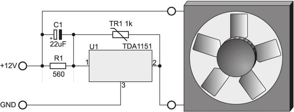

Zewsząd ogarniający nas hałas, ciągły stres i inne działania wpływające na naszą psychikę powodują, że nieustannie szukamy rozwiązań mających na celu wyciszenie urządzeń codziennego użytku. Po kilku godzinach pracy przed komputerem, szum jaki jest wytwarzany przez pracujący wentylator zasilacza komputerowego staje się również bardzo dokuczliwy. Proponowany układ powstał „z potrzeby chwili” i ma za zadanie zapewnić jak najmniejszą prędkość obrotową wentylatora, tak aby jednocześnie temperatura chłodzonych elementów nigdy nie wzrosła ponad dopuszczalną normę.
Sercem układu jest scalony regulator prędkości obrotowej silnika typu TDA1151. Jest to typowa aplikacja producenta, jedynie w miejscu potencjometru regulacyjnego zastosowano termistor, który pełni rolę czujnika temperatury.
Rys. 1. Schemat elektryczny układu

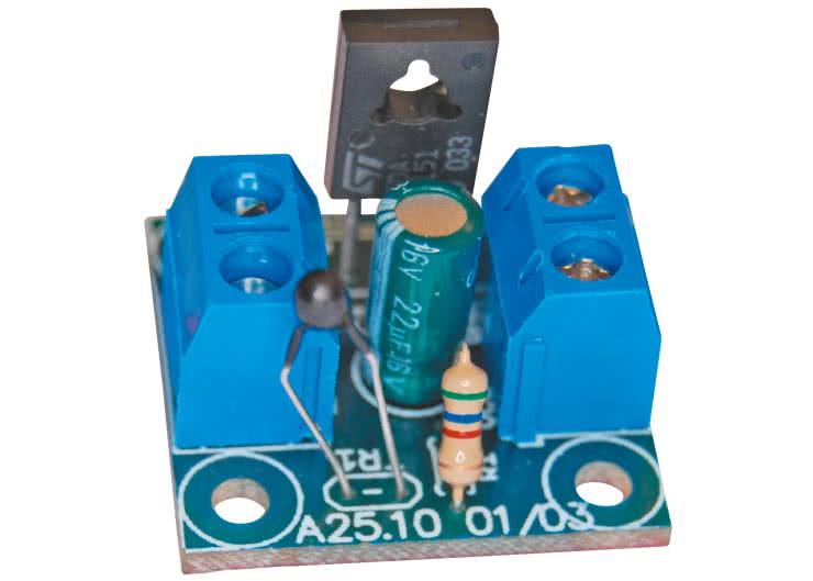

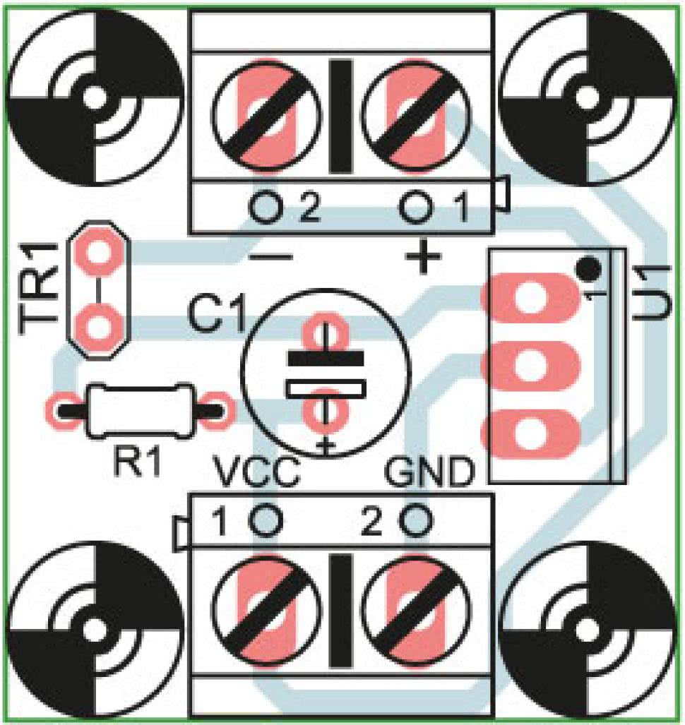

Układ zmontowany prawidłowo i ze sprawnych elementów możemy od razu umieścić w zasilaczu. Czujnik temperatury należy przymocować do znajdującego się w zasilaczu radiatora, najlepiej przyklejając go za pomocą Poxipolu lub kleju silikonowego. Przewody zasilające wentylator odłączamy od płytki zasilacza i dołączamy do naszego układu, podobnie postępujemy z wentylatorem. Ostatnią, niesłychanie ważną czynnością będzie sprawdzenie poprawności montażu przewodów wewnątrz komputera. Spowodowanie zwarcia w instalacji teoretycznie powinno skończyć się jedynie przepaleniem bezpiecznika. Teoretycznie, ponieważ praktyka wykazuje, że najczęściej powoduje ono uszkodzenie z zasady nie naprawialnego zasilacza i konieczność jego wymiany na nowy.
Rys. 2. Schemat montażowy układu
Po włączeniu zasilania komputera natychmiast odczujemy pozytywne skutki dokonanej przeróbki.
