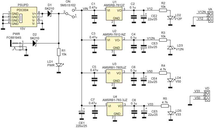

Schemat zasilacza pokazano na rysunku 1.
Rysunek 1. Schemat ideowy zasilacza
Układ oparty jest na scalonych przetwornicach U1…4 typu AMSRx o ustalonych napięciach wyjściowych. Dzięki zastosowaniu przetwornic możliwe jest uzyskanie niewielkich wymiarów zasilacza oraz wysokiej sprawności (w porównaniu do klasycznych stabilizatorów 78xx/79xx). W celu uzyskania napięcia –12 V zastosowana została przetwornica obniżająco-odwracająca AMSRI. Napięcie zasilania przetwornic może być doprowadzone do gniazda PWR 5,5/2,5 mm, a jego wartość powinna zawierać się w granicach 15...20 V – jako źródło zasilania układu może zatem posłużyć typowy zasilacz laptopa (wyposażony w odpowiedni adapter), który zalega zapewne w zakamarkach każdego warsztatu. Można w ten sposób dać drugie życie potencjalnemu elektrośmieciowi i stać się czynnym uczestnikiem ruchu „up-cyclingu”. Drugim sposobem zasilania jest zastosowanie typowej ładowarki USB-C PD o napięciu 15 V i mocy minimalnej 25 W. Aby ułatwić sobie zadanie, w zasilaczu użyto gotowego modułu wyzwalacza PD (o napięciu wyjściowym 15 V) typu PDC-004. Moduł jest łatwo dostępny na portalach aukcyjnych, w cenie kilku...kilkunastu PLN. Oczywiście można było zastosować któryś z układów wyzwalacza, np. IP2712 lub CHK22x, jednak ich cena i dostępność w ilościach jednostkowych jest dyskusyjna. Diody D1,2 zabezpieczają zasilacze przed zwarciem ich wyjść przy pomyłkowym równoczesnym podłączeniu obu źródeł. Wyłącznik ON umożliwia odłączenie zasilania przetwornic na czas manipulacji w zasilanym układzie. Diody LED LD1…5 sygnalizują obecność napięcia zasilania oraz napięć wyjściowych.

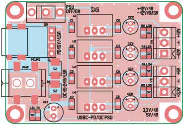

Układ zmontowano na dwustronnej płytce drukowanej, rozmieszczenie elementów pokazano na rysunku 2. Montaż jest typowy i nie wymaga dokładniejszego opisu. Moduł wyzwalacza USB-C – w celu zapewnienia dodatkowej stabilności mechanicznej – jest lutowany do padów SMD także w pobliżu gniazda USB-C. Zmontowany moduł zaprezentowano na fotografii tytułowej.
Rysunek 2. Rozmieszczenie elementów
Poprawnie zmontowany układ nie wymaga uruchamiania. Należy sprawdzić jedynie poprawność lutowania i wyczyścić płytkę z resztek topnika. Po podłączeniu zasilania wystarczy skontrolować wartość napięć wyjściowych. W razie dłuższej pracy z pełnym obciążeniem warto na przetwornice nakleić niewielkie radiatory.
