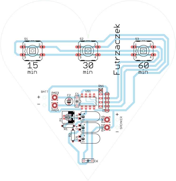

Układ został zmontowany na jednostronnej płytce drukowanej w kształcie serca, której obrys mieści się w prostokącie o wymiarach 114 mm × 105,5 mm. Wzór jej ścieżek oraz schemat montażowy pokazano na rysunku 2.
Rysunek 2. Schemat montażowy i wzór ścieżek płytki
Montaż najlepiej rozpocząć od elementów o najmniejszej wysokości obudowy, czyli rezystorów R1 i R2. Pod mikrokontroler US1 proponuję zastosować podstawkę, aby ułatwić jego programowanie oraz wymianę w razie uszkodzenia. Kondensatory C3…C6 należy wlutować na nóżkach na tyle długich, aby dało się je położyć na powierzchni laminatu. Złącza J1 można nie lutować, jeżeli mikrokontroler byłby programowany w zewnętrznym programatorze, wyposażonym we własną podstawkę. W pełni zmontowany układ prototypowy można zobaczyć na fotografii tytułowej.

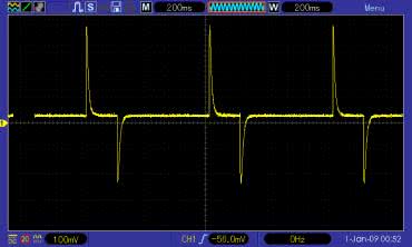

Opisany wcześniej filtr RC bierze udział w formowaniu impulsów pobudzających cewkę głośnika. Ciąg takich impulsów jest widoczny na rysunku 5.
Rysunek 5. Ciąg impulsów zasilających cewkę głośnika
Na każdych osiem przerwań od watchdoga dwa ustawiają wyjście mikrokontrolera w stanie wysokim, zaś przez pozostałych sześć – jest ono w stanie niskim.

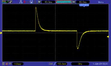

Zbocze narastające owego sygnału daje impuls o polaryzacji dodatniej, zaś opadające – impuls o polaryzacji ujemnej. To tworzy charakterystyczne „bum-bum”, z wyraźnie dłuższą przerwą między tymi impulsami.
Rysunek 6. Pojedynczy sygnał „bum-bum”
Zbliżenie na wspomniane impulsy zawiera rysunek 6, na którym widać, że wierzchołki owych impulsów są zaokrąglone wskutek działania filtrów dolnoprzepustowych. Gdyby nie one, z głośnika wydobywałyby się donośne, drażniące trzaski.
