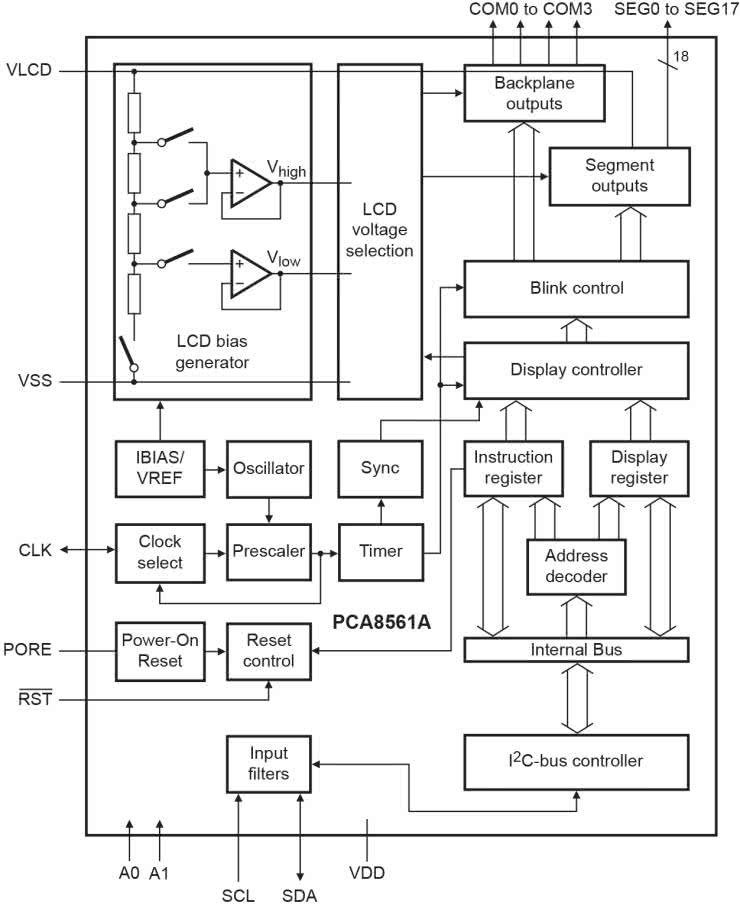

Komunikacja z użytkownikiem nie zawsze wymaga „dużych” wyświetlaczy graficznych, w wielu przypadkach sprawdzi się prosty, siedmiosegmentowy wyświetlacz LED. Cechuje się on jednak znacznym poborem mocy. Gdy zależy nam na oszczędnym gospodarowaniu energią, warto przemyśleć zastosowanie znakowego ekranu LCD, a gdy dodatkowo poszukujemy rozwiązania o niewielkich rozmiarach, pozostają do wyboru tylko wyświetlacze multipleksowane. Wybór mikrokontrolerów z wbudowanym sterownikiem LCD jest ograniczony, sam interfejs zajmuje sporą liczbę wyprowadzeń, a nie zawsze chcemy rezygnować z własnych preferencji co do wyboru mikrokontrolera. Wtedy z pomocą przychodzą zewnętrzne układy driverów LCD, m.in. zastosowany w module PCA8561A, którego strukturę wewnętrzną ukazano na rysunku 1.
Rysunek 1. Budowa wewnętrzna PCA8561A (za notą NXP)
PCF8561A zawiera układ drivera i polaryzacji wyświetlacza LCD pracującego w trybie multipleksowym, umożliwiając wysterowanie do 18 segmentów (SEG) z maksymalnie czterema elektrodami wspólnymi (COM). Układ obsługuje tryb statyczny i multipleksowany 1:2/3/4 wraz z generowaniem napięcia zasilającego elektrody wspólne. PCA8561A ma wbudowany generator taktujący, układ resetu POR, rejestry pamięci przechowujące kształt wyświetlanego znaku oraz – oczywiście – kontroler interfejsu I²C 400 kHz. Dostępna jest też wersja PCA8561B z łączem SPI.

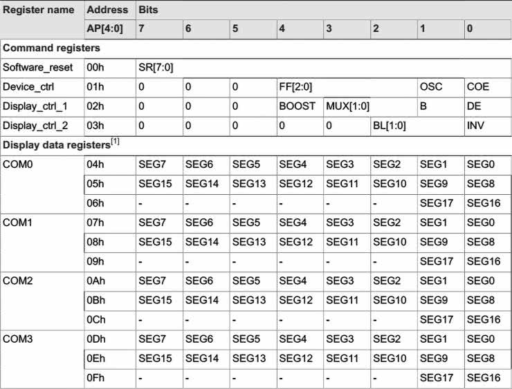

Sterowanie wyświetlaczem odbywa się poprzez rejestry układu PCA8561A, mapę rejestrów pokazano na rysunku 4.
Rysunek 4. Mapa rejestrów PCF8561A (za notą NXP)
Układ ma cztery rejestry sterujące pod adresami 0x00...0x03 i 12 rejestrów przechowujących kształt wyświetlonego znaku przypisanego do elektrody wspólnej 0x04...0x0F. W przypadku wyświetlacza S401 tryb multipleksowania oraz napięcia elektrod (MUX=1:4, BIAS=1/3) odpowiadają ustawieniom domyślnym PCA8561A. Aby uruchomić wyświetlanie, wystarczy określić częstotliwość odświeżania z zakresu 32 Hz...256 Hz: FF[2:0] domyślnie 64 Hz, załączyć oscylator OSC w rejestrze kontrolnym Device_Ctrl_1(0x02), skonfigurować tryb pracy podłączonego wyświetlacza: BOOST, MUX[1:0], B(BIAS) w rejestrze kontrolnym Device_Ctrl_2(0x03) oraz aktywować sterownik DE w rejestrze Display_ctrl_1(0x02). Dodatkowo można zastosować tryb automatycznego migania BL[1:0] w zakresie 0,5 Hz...2 Hz oraz określić tryb sterowania kompensujący składową stałą INV (linia/ramka). Szczegółowy opis rejestrów zamieszczono w karcie katalogowej PCA8561A.

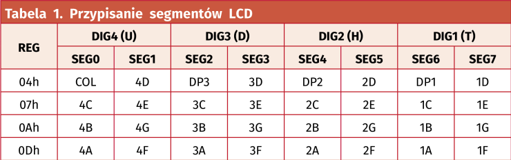

Do sterowania segmentami LCD użyte zostały rejestry COM0..3, w związku z użyciem wyprowadzeń SEG0..7, aktywne są tylko rejestry pod adresami 0x04, 0x07, 0x0A, 0x0D. Przypisanie fizycznych segmentów LCD pokazano w tabeli 1.

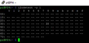

Moduł LCD nie wymaga uruchamiania. W celu szybkiego sprawdzenia zmontowaną płytkę można podłączyć do Raspberry Pi lub Arduino. Adres bazowy ustalony zworą A0 określony jest na 0x38, co w przypadku Raspberry można sprawdzić poleceniem:
i2cdetect -y 1
którego wynik działania pokazano na rysunku 5.
Rysunek 5. Detekcja układu PCA8561A

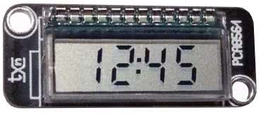

Efekt działania skryptu pokazano na fotografii 1.
Fotografia 1. Test wyświetlacza
Podczas testów pobór prądu modułu zasilanego napięciem 3,3 V, w którym wysterowano wszystkie segmenty, wynosił poniżej 4,5 μA przy odświeżaniu 32 Hz – wzrastając do 6,5 μA przy częstotliwości odświeżania 256 Hz. W trybie wyłączonego wyświetlania (DE=0) wynosił poniżej 1 μA, co sprowadza się praktycznie do prądu spoczynkowego stabilizatora U2. Niskie pobory prądu pozwalają zasilać wyświetlacz z niewielkiej baterii przez długi czas.
