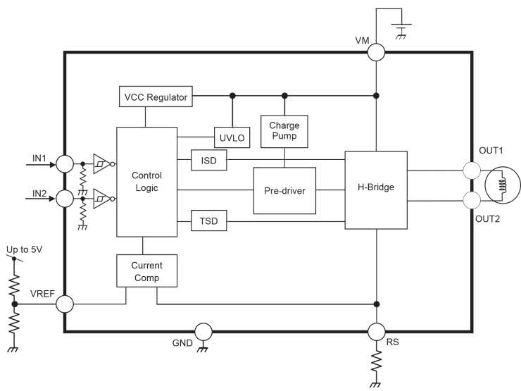

Strukturę wewnętrzną układu TB67H45x pokazano na rysunku 1.
Rysunek 1. Schemat wewnętrzny TB67H45x (za notą Toshiba)
TB67H450/451 zwiera jednokanałowy stopień mocy (mostek H) o obciążalności do 1,5 A (maksymalnie 3,5 A) i zalecanym napięciu pracy 5...40 V. Niska rezystancja kluczy – wynosząca maksymalnie 0,8 Ω – ogranicza moc strat. Układ wyposażony został w zabezpieczenie przeciążeniowe (ISD) i termiczne (TSD) oraz obwody wyłączające mostek po zbyt głębokim spadku napięcia zasilania (ULVO). W zależności od typu układu zabezpieczenie przeciążeniowe jest zatrzaskiwane (w przypadku TB67H450) lub samopowrotne (w modelu TB67H451).

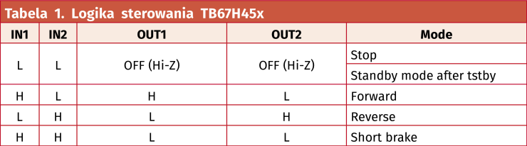

Pełne sterowanie mostkiem umożliwia uzyskanie czterech stanów pracy: obroty w przód, tył, hamowanie i zatrzymanie wirnika. Logikę sterowania wyprowadzeń IN1,2 zaprezentowano w tabeli 1.
Gdy oba wejścia sterujące IN1,2 są w stanie niskim przez czas dłuższy niż 1 ms, układ automatycznie przechodzi w stan obniżonego poboru mocy, pobierając prąd nie większy niż 1 μA. Wybudzanie układu trwa nie dłużej niż 30 μs, co pozwala na efektywne oszczędzanie energii, szczególnie w układach zasilanych bateryjnie lub akumulatorowo, bez konieczności używania dodatkowych wyprowadzeń sterujących.

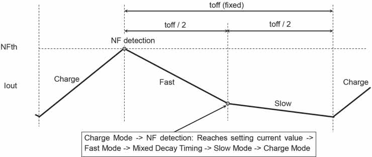

Rysunek 2. Fazy sterowania silnikiem w trybie Chopper
W pierwszej fazie mostek H załącza prąd na uzwojenie, aż do momentu osiągnięcia detekcji ustalonego prądu (NFth). W drugiej fazie silnik hamowany jest przeciwprądem (fast decay), natomiast na trzecim etapie – prądem zwarcia (slow decay). Czas trwania drugiej i trzeciej fazy sterowania jest ustalony na 25 μs z 50-procentowym podziałem pomiędzy fazę drugą i trzecią. Jeżeli podczas drugiej fazy prąd zaniknie (I=0), wyjścia mostka ustawiane są w stan wysokiej impedancji.

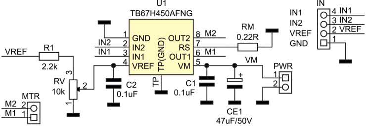

Schemat modułu pokazano na rysunku 3.
Rysunek 3. Schemat ideowy modułu
Aplikacja TB67H45x okazuje się bardzo prosta: moduł zasilany jest napięciem stałym ze złącza PWR, odsprzęganym przez CE1, C1. Silnik podłączony jest do złącza MTR, natomiast sterowanie i napięcie VREF – do złącza IN. W modelu domyślnie wybrany jest tryb Chopper, co wymaga montażu odpowiednio obliczonego RM; prąd ograniczenia ustalony został na ok. 1,8 A (Vref=5 V, RM=0,22 Ω). Potencjometr RV umożliwia zmniejszenie prądu maksymalnego.

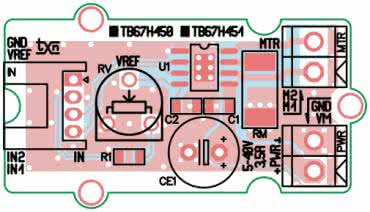

Minimoduł zmontowany został na dwustronnej płytce drukowanej zgodnej z Grove. Rozmieszczenie elementów zobrazowano na rysunku 4.
Rysunek 4. Rozmieszczenie elementów
Sposób montażu jest klasyczny i nie wymaga opisu, należy jedynie zwrócić uwagę na wybór odpowiedniej wersji układu U1: TB67H450/451 oraz poprawnie przylutować jego pad termiczny. W przypadku forsownej pracy na U1 warto nakleić radiator i wymusić obieg powietrza chłodzącego. Zmontowany minimoduł pokazano na fotografii tytułowej.
Moduł nie wymaga uruchamiania – zmontowany ze sprawnych elementów dobranych pod kątem parametrów używanego silnika, działa od razu po włączeniu zasilania i doprowadzeniu sygnałów sterujących. Moduł pracuje poprawnie zasilany napięciem 5 V, możliwa jest też praca z nieco niższym zasilaniem.
Próg detekcji stanu wysokiego na wyprowadzeniach IN1, IN2 wynosi 2 V, więc po przeliczeniu dzielnika R1, RV i RM, tak aby spełnić wymogi prądu maksymalnego silnika, można go zasilać niższym napięciem np. 3,3 V.
