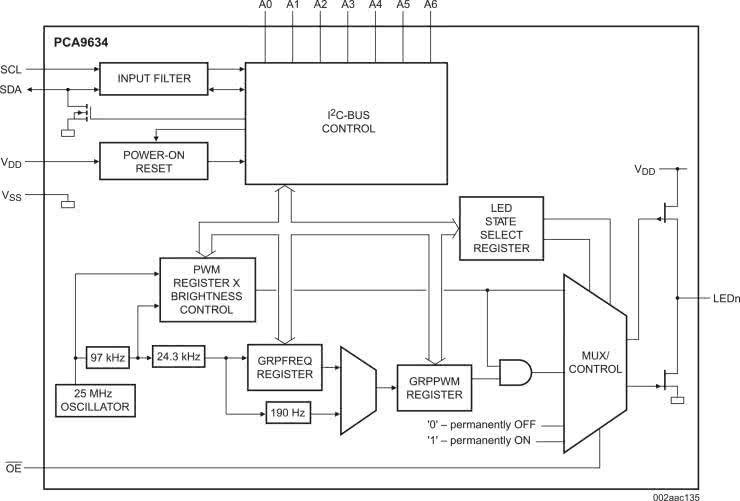

Moduł jest aplikacją układu PCA9634 (U1), którego strukturę wewnętrzną pokazano na rysunku 1. PCA9634 wchodzi w skład rodziny kontrolerów LED I²C firmy NXP. Jest to konfigurowany ośmiokanałowy generator PWM z możliwością indywidualnej i grupowej regulacji PWM.
Rysunek 1. Struktura wewnętrzna układu PCA9634 (za notą NXP)

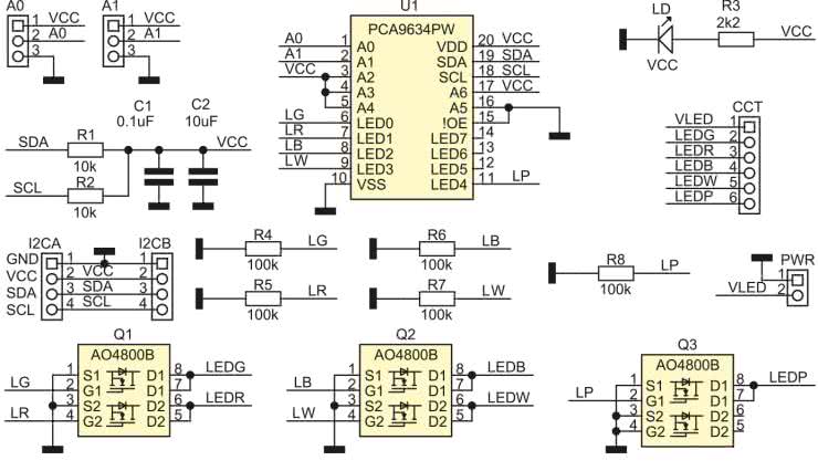

Schemat drivera został pokazany na rysunku 2. Sygnały wyjściowe LRGBWP buforowane są tranzystorami Q1, Q2, Q3 zwiększając wydajność prądową układu U1. Moduł wyposażony jest w złącze I²C zgodne ze standardem Grove oraz listwę szpilkową SIP 2,54 mm. Moduł pozwala na wybór jednego z czterech adresów bazowych (0x5C...0x5F) przy pomocy zwór A0, A1, dzięki czemu możliwe jest niezależne sterowanie czterema taśmami LED RGBCCT z jednego portu I²C. Jeżeli musimy sterować większą ilością niezależnych taśm, można użyć translatora adresów I²C typu LTC4316.
Rysunek 2. Schemat ideowy drivera taśm LED
Dioda VCC sygnalizuje obecność zasilania U1, rezystory R1, R2 polaryzują magistralę I²C. Taśmę łączymy z modułami poprzez złącze LED. W module zastosowano precyzyjne złącze kielichowe o rozstawie 2 mm. Niestety taśmy RGBCCT nie mają określonego standardu złącza (są różne w zależności od szerokości taśmy) oraz różnią się przypisaniem wyprowadzeń LED. Przed podłączeniem taśmy należy zweryfikować kolejność sygnałów i w razie potrzeby zastosować odpowiednią przejściówkę.
Zasilanie taśmy 12 V (VLED) doprowadzone jest do złącza PWR, należy pamiętać o odpowiedniej wydajności zasilacza dobranej do długości taśmy. Sam moduł wymaga zasilania 3,3...5 V doprowadzonego przez złącze I²C.

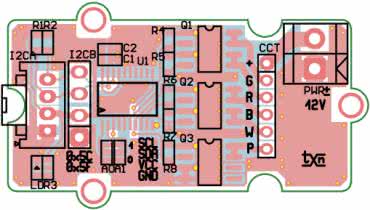

Schemat płytki PCB został pokazany na rysunku 3. Montaż modułu nie wymaga szczegółowego opisu, ale ze względu na zastosowanie elementów SMD potrzebne są precyzyjne narzędzia.
Rysunek 3. Schemat płytki PCB
