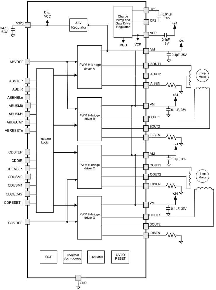

Strukturę wewnętrzną układu DRV8821 pokazano na rysunku 1. Zawiera on kontroler mikrokroku z podziałem 1/1, 1/2, 1/4 oraz 1/8 a także układ zabezpieczeń. Układ konfigurowany jest sprzętowo, a sterowanie odbywa się w standardowej konwencji STEP/DIR/EN.
Rysunek 1. Struktura wewnętrzna DRV8821 (za notą TI)

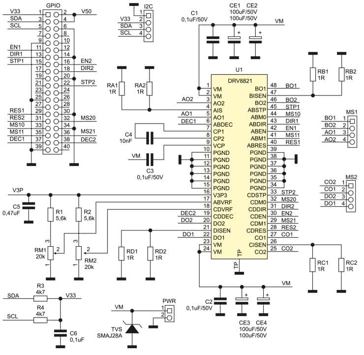

Schemat nakładki został pokazany na rysunku 2. Dzięki niej możliwe jest sterowanie dwoma niezależnymi silnikami krokowymi podłączonymi do złączy MS1, MS2. Zasilanie silników z zakresu 8...28 V jest oddzielone od Raspberry Pi i musi być doprowadzone do złącza PWR. Kondensatory filtrujące CE1...CE4 zapewniają podstawowe filtrowanie napięcia zasilania silników, transil TVS zabezpiecza U1 przed skutkami przepięć.
Rezystory RA1, RA2...RD1, RD2 ustalają maksymalny prąd uzwojeń, zgodnie ze wzorem:
I = Vref / 5 × Rx1||Rx2
gdzie:
  • Vref – napięcie odniesienia wyprowadzeń ABVRF/CDVRF i wynosi ok. 2,5 V
Płynna regulacja prądu odbywa się za pomocą dzielników R1/RM1, R2/RM2. Kondensatory C3, C4 to elementy przetwornicy polaryzującej mostki H. Zasilanie części logicznej U1 podłączone jest do napięcia 3,3 V Raspberry.
Wszystkie sygnały sterujące podłączone są do złącza GPIO i muszą być generowane programowo. Standardowo są to sygnały:
  • ENx (ENABLE) – stan niski załącza tranzystory mostka,
  • STPx (STEP) – narastające zbocze generuje krok indeksera,
  • DIRx (DIR) – zmienia kierunek wirowania,
  • RESx (RESET) – stan niski kasuje logikę indeksera i wyłącza mostki.

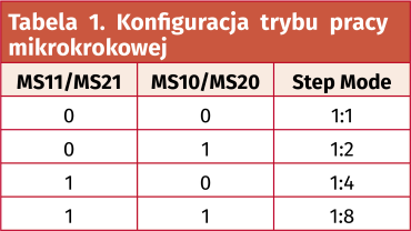

  • MSxx (MicroSTEP) – określa pracę mikrokrokową zgodnie z tabelą 1,

Układ uzupełnia złącze magistrali I²C w standardzie Grove.

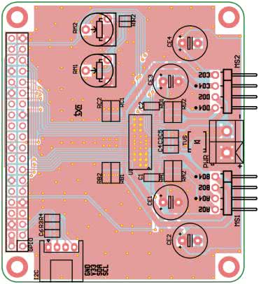

Moduł zmontowany jest na dwustronnej płytce drukowanej o wymiarach zgodnych z płytką Raspberry Pi, której schemat pokazano na rysunku 3.
Rysunek 3. Schemat płytki PCB
Montaż jest typowy i nie wymaga opisu, należy tylko zwrócić uwagę na poprawne przylutowanie padu termicznego układu U1. Zmontowana nakładka nie wymaga uruchamiania. W zależności od typu silnika należy sprawdzić wartość rezystorów układu pomiaru prądu RAx...RDx i ewentualnie skorygować ich wartość zgodnie z notą DRV8821.
