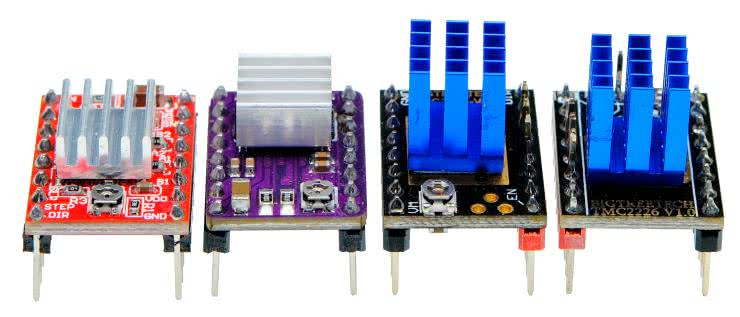

Przykładowe sterowniki zgodne z StepStick zostały pokazane na fotografii 1.
Fotografia 1. Przykładowe moduły driverów silników zgodne z StepStick

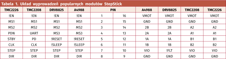

W kolejności od lewej znajdują się moduły z układami: A4988, DRV8825, TMC2208, TMC2226. Moduły są zgodne mechanicznie, mają ujednolicony sposób sterowania sygnałami EN/DIR/STEP, różnią się dostępną liczbą mikrokroków wbudowanego indeksera oraz możliwością konfiguracji poprzez interfejs szeregowy w przypadku modułów TMC22xx. Przyporządkowanie wyprowadzeń zestawiono w tabeli 1.
Moduły są wzajemnie zamienne, ale należy zwrócić uwagę na wyprowadzenie 10, na którym DRV8825 sygnalizuje usterkę, a dla pozostałych modułów jest to wyprowadzenie zasilania logiki.
Wyprowadzenia 2...6 należy sterować w różny sposób, ale odbywa się to już programowo. Dotyczy to sygnałów wyboru mikrokroku lub obniżonego poboru mocy. Moduły TMC22xx mają możliwość konfiguracji przez port szeregowy, ale nie jest ona stosowana w zaprezentowanym rozwiązaniu.

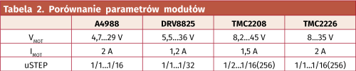

Zestawienie nie uwzględnia wszystkich dostępnych modułów, przed wybraniem konkretnego modelu należy sprawdzić zgodność sprzętową i uwzględnić zmiany programowe. Poszczególne płytki różnią się zakresem zasilania i maksymalnym prądem drivera, liczbą i zakresem dostępnych mikrokroków sekwencera, co w skrócie pokazuje tabela 2.

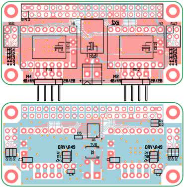

Nakładka została zmontowana na dwustronnej płytce drukowanej o wymiarach zgodnych z Raspberry Pi Zero, ale oczywiście może być stosowana także z innymi wersjami komputerka. Schemat płytki PCB został pokazany na rysunku 2.
Rysunek 2. Schemat płytki PCB
Zmontowana nakładka nie wymaga uruchamiania, należy jedynie zalutować zwory ZW1, ZW2 w zależności od posiadanych modułów StepStick. Napięcie zasilania silników doprowadzone jest do złącza PWR. Sterowanie silnikami odbywa się po konfiguracji GPIO i rejestrów I²C poprzez programowe generowanie impulsów kroku STP.
