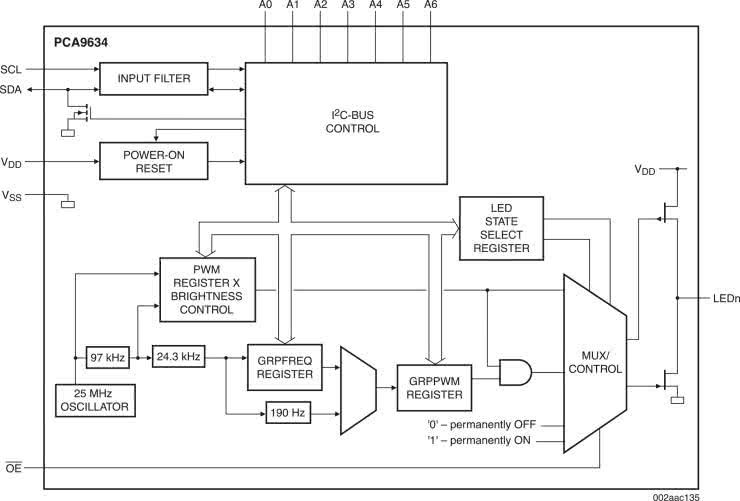

Moduł jest aplikacją układu PCA9634 (U1), którego strukturę wewnętrzną pokazano na rysunku 1. PCA9634 wchodzi w skład rodziny kontrolerów LED I²C firmy NXP. Jest to konfigurowany ośmiokanałowy generator PWM z możliwością indywidualnej i grupowej regulacji PWM.
Rysunek 1. Struktura wewnętrzna układu PCA9634 (za notą NXP)

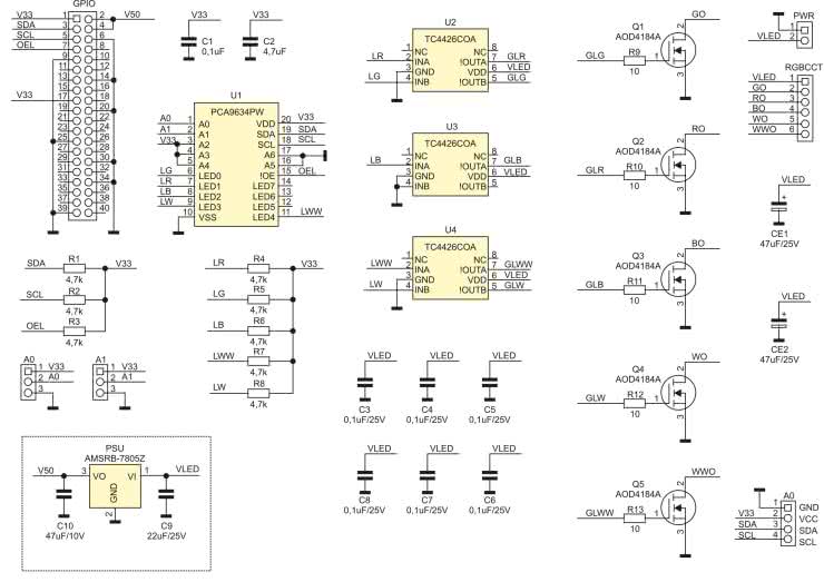

Schemat kompletnego modułu został pokazany na rysunku 2. Sterowanie odbywa się poprzez magistralę I²C, sumaryczne obciążenie wyjść może wynosić maksymalnie 10 A, co pozwala zasilać, w zależności od mocy, nawet do kilkunastu metrów taśmy LED. Każdy kolor ma możliwość indywidualnej regulacji 8-bitowym sygnałem PWM, a dodatkowo cała taśma może być sterowana globalnie, co pozwala na dosyć swobodne regulowanie barwą i jasnością świecenia.
Sygnały wyjściowe LR/LG/LB/LW/LWW są buforowane układami sterowników bramek tranzystorów MOSFET U2...4 typu TC4426. Tranzystory wykonawcze Q1...5 sterują poszczególnymi łańcuchami kolorów taśmy. Moduł wyposażony jest w złącze I²C zgodne ze standardem Grove. Sygnał OEL pozwala na sprzętowe globalne załączenie/wyłączenie taśmy bez modyfikacji rejestrów sterujących U1.
Moduł ma zwory konfiguracyjne A0, A1 umożliwiające wybór jednego z czterech adresów bazowych (0x1C...0x1F). Umożliwia to niezależne sterowanie czterema taśmami LED RGBCCT z jednego RPi poprzez wspólną magistralę I²C, z jednym globalnym sygnałem OEL.
Moduł wyposażony jest w przetwornice PSU obniżającą napięcie zasilania taśm 12 V do 5 V wymaganego przez Pi Zero, co upraszcza aplikację do jednego zasilacza 12 V podłączonego do złącza PWR. W przypadku współpracy z kilkoma nakładkami przetwornice montujemy tylko w jednej z nich.
Taśmę łączymy z modułami poprzez złącze śrubowe RGBCCT. Niestety taśmy RGBCCT nie mają określonego standardu złącza (są różne w zależności od szerokości taśmy) oraz różnią się przypisaniem wyprowadzeń LED. Przed podłączeniem taśmy należy zweryfikować kolejności LED i w razie potrzeby zastosować odpowiednią przejściówkę.

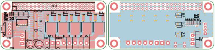

Montaż modułu nie wymaga szczegółowego opisu, schemat dwustronnej płytki został pokazany na rysunku 3.
Rysunek 3. Schemat płytki PCB
