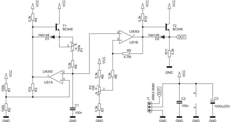

Schemat ideowy omawianego układu znajduje się na rysunku 1. Najistotniejszym elementem aktywnym bez wątpienia jest podwójny komparator typu LM393. US1A został skonfigurowany do pracy jako generator sygnału prostokątnego, lecz przekazywany dalej sygnał pochodzi z okładek kondensatora C1 - ma on kształt quasi-trójkątny. Za tempo przeładowywania C1 odpowiada wypadkowa rezystancja szeregowego połączenia elementów R5 i P1. Im niższa, tym szybciej się ono odbywa.
Rysunek 1. Schemat ideowy układu prostego generatora PWM
Rezystory R1…R3 wprowadzają dodatnie sprzężenie zwrotne, ustalając przy tym szerokość pętli histerezy oraz progi przerzutu komparatora. W przeciwieństwie do generatorów realizowanych z bramek cyfrowych, taka metoda pozwala na bardzo dokładne ustalenie parametrów napięciowych wytwarzanego sygnału trójkątnego. Ma to znaczenie dla prawidłowej pracy następnego stopnia.
Gdyby US1A był komparatorem idealnym, w tym miejscu mógłbym zakończyć opis niniejszego bloku. Ale nie mogę pominąć faktu, że LM393 ma wyjścia typu otwarty kolektor, toteż nie są one w stanie „oddawać” prądu, mogą jedynie go „wsysać”. Prostym rozwiązaniem tego problemu, choć niedoskonałym, jest użycie wtórnika na tranzystorze T1, którego baza jest polaryzowana przez rezystor R4. Do wyrównania rezystancji dynamicznej takiego zmodyfikowanego wyjścia służy dioda D1, która otwiera się, kiedy potencjał owego wyjścia ma zmaleć. Zatem T1 „dolewa” prąd do C1, zaś D1 i tranzystor wyjściowy w US1A go „wyciągają” z C1.
Tak uzyskany przebieg trójkątny (dokładniej: ze zboczami wykładniczymi, ale nie ma to dużego znaczenia) jest porównywany przez komparator US1B z napięciem, które daje potencjometr P2 na swoim ślizgaczu. Za jego pomocą można regulować wypełnienie, co odbywa się w sposób zupełnie niezależny od regulacji częstotliwości. Jeżeli chwilowa wartość napięcia trójkątnego przekracza ustaloną potencjometrem wartość, wyjście US1B przyjmuje stan niski, w przeciwnym razie - wysoki. Rezystory R8 i R9 wprowadzają niewielką histerezę, by przełączanie wyjścia tego komparatora odbywało się bez oscylacji na progu przerzutu. Rezystory R6 i R7 zawężają zakres regulacji napięcia ustalającego próg przerzutu, bo sygnał trójkątny na okładkach C1 nie zawiera się w całym zakresie dostępnego napięcia zasilającego.
Wyjście komparatora US1B jest zbuforowane takim samym wtórnikiem, co wyjście US1A. Rezystor R11 polaryzuje emiter tranzystora T2, umożliwiając mu poprawną pracę. Użytkownik ma zatem do dyspozycji wyjście o niewielkiej wydajności prądowej, lecz również o rezystancji dynamicznej. Może się ono nadawać do sterowania obciążeń o charakterze pojemnościowym.

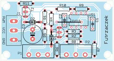

Układ został zmontowany na jednostronnej płytce drukowanej o wymiarach 60×32 mm. Jej schemat został pokazany na rysunku 2.
Rysunek 2. Schemat płytki PCB
W odległości 3 mm od krawędzi płytki znalazły się cztery otwory montażowe, każdy o średnicy 3,2 mm. Montaż proponuję rozpocząć od zworki z cienkiego drutu, która znajduje się pod układem US1 i kondensatorem C2. Potem można przejść do wlutowania elementów o najmniejszej wysokości obudowy, czyli rezystorów i diod półprzewodnikowych. Pod układ scalony US1 proponuję zastosować podstawkę, aby ułatwić jego wymianę w razie ewentualnego uszkodzenia. W pełni zmontowany układ pokazuje fotografia 1.
Fotografia 1. Wygląd zmontowanego układu
