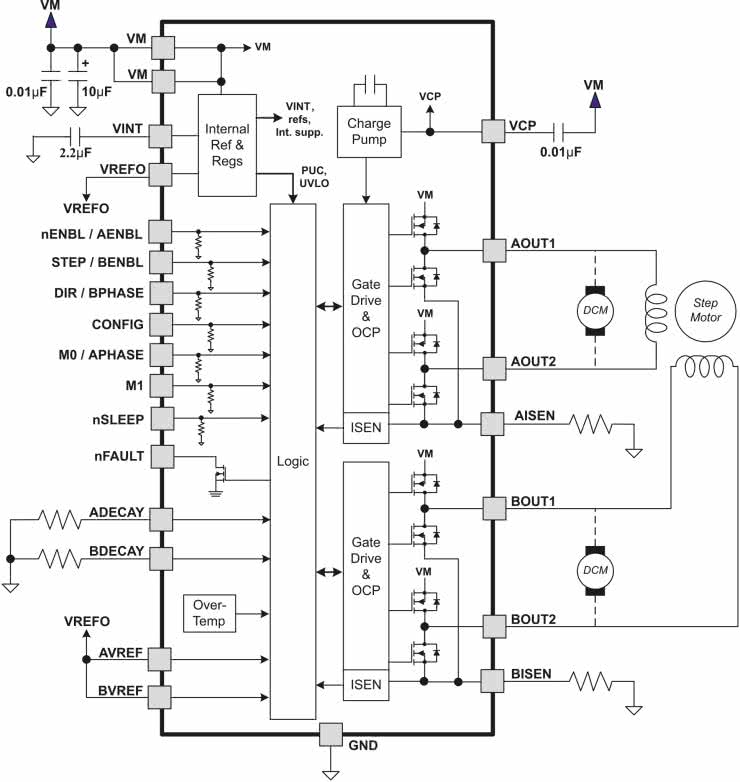

Układ DRV8834 pracuje przy napięciu zasilania z zakresu 2,5...10,8 V i dostarcza do uzwojeń silnika ciągły prąd o wartości do 1,5 A (w szczycie 2,2 A). Układ uzupełniono także o sygnalizację stanów awaryjnych, takich jak przegrzanie, przeciążenie, zwarcie i blokadę podnapięciową, sygnalizowane na wyjściu nFAULT. Schemat wewnętrzny sterownika DRV8834 został pokazany na rysunku 1.
Rysunek 1. Schemat wewnętrzny DRV8834 (za notą TI)

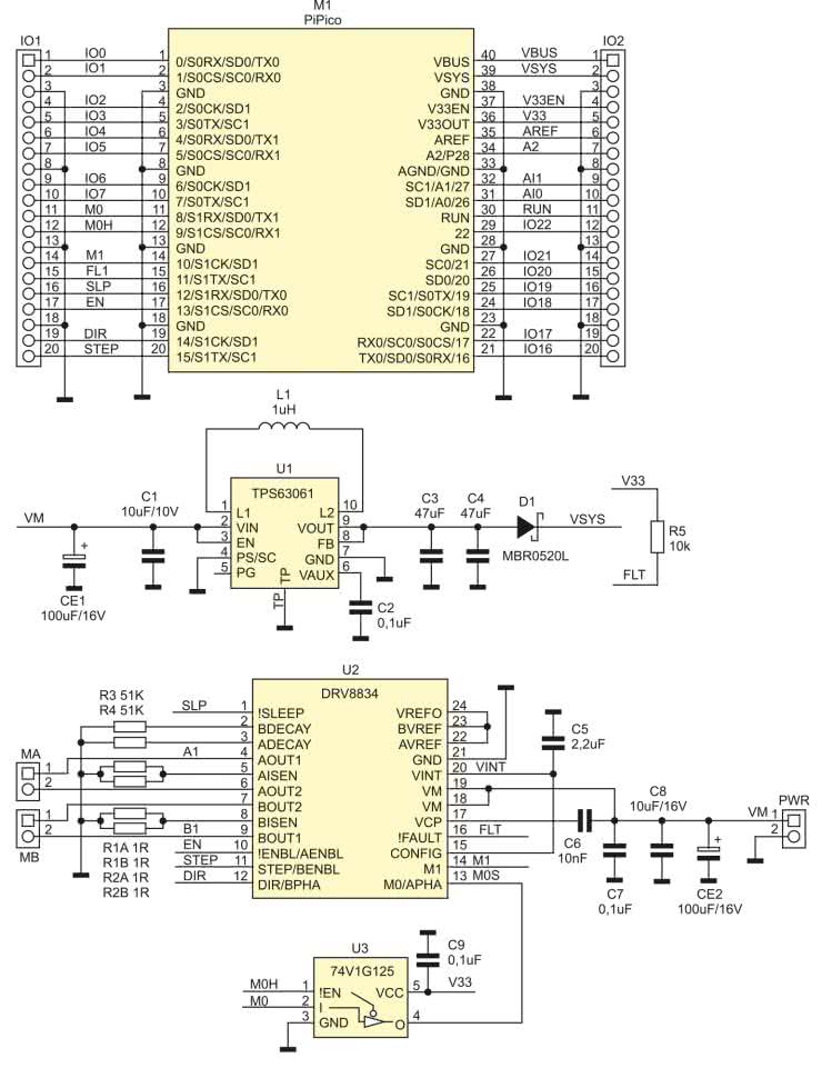

Kompletny schemat modułu pokazano na rysunku 2. Aplikacja jest bardzo prosta. Moduł zasilany jest napięciem VM doprowadzonym do złącza PWR.
Rysunek 2. Schemat ideowy modułu sterownika
Z napięcia VM poprzez wewnętrzną przetwornicę U2 generowane jest napięcie VCP potrzebne do drivera tranzystorów MOSFET mostka H. C5 jest kondensatorem pompy ładunkowej VCP. Z napięcia VM otrzymywane jest także napięcie VSYS o wartości ok. 5 V do zasilania Pi Pico. Napięcie generowane jest poprzez przetwornicę obniżająco-podwyższającą U1 typu TPS63061, co umożliwia zasilanie modułu napięciem z zakresu 2,5...10,8 V np. z pakietu akumulatorów.

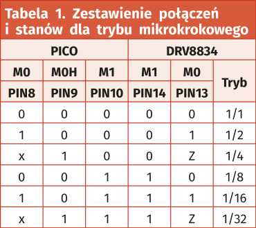

Wszystkie sygnały sterujące pracą U2 doprowadzone są do GPIO Pi Pico. Umożliwia to pełne programowe sterowanie pracą drivera. DRV8834 poprzez wyprowadzenie CONFIG ustawiony jest w tryb pracy z wbudowanym sekwencerem, z możliwością pracy mikrokrokowej. Sterowanie w tym trybie odbywa się w standardzie EN/DIR/STEP, gdzie procesor, sterujący po aktywowaniu drivera sygnałem EN, generuje tylko sygnał kierunku DIR i impuls narastający kroku STEP, co znacząco ułatwia sterowanie silnikiem. Sygnał EN=0 załącza sterownik, sygnał SLP=0 wprowadza U2 w tryb obniżonego poboru mocy. Wejścia M0, M1 umożliwiają zmianę aktualnego mikrokroku. Bramka U3 umożliwia ustawienie stanu wysokiej impedancji niezbędnego przy sterowaniu wyprowadzeniem M0. Stany logiczne wyprowadzeń M0, M0H, M1 wybierające sterowanie mikrokrokowe przedstawiono w tabeli 1.
Wejścia A/B DECAY i wartości rezystorów R3, R4 określają sposób wygaszania prądu w uzwojeniach silnika, poprzez zmianę sposobu sterowania mostkem H (szczegółowe informacje znajdują się w karcie katalogowej). Wejścia A/BISEN określają próg zabezpieczenia nadpradowego mostka są dobierane w zależności od prądu pracy silnika. W modelu Ic=2/(5×R1), Ic=2/(5×0,5), a więc wynik to ok. 0,8 A.
Układ ma możliwość dynamicznej zmiany trybu mikrokoku. Podczas każdego narastającego zbocza STEP wartości M0/M1 są odświeżane i indekser generuje zmieniony ciąg sterowania. Umożliwia to np. płynne i dokładniejsze sterowanie silnikiem przy zbliżaniu się do pozycji zadanej. Wyjście nFAULT typu otwarty dren spolaryzowane przez R5 informuje o nieprawidłowej pracy U2.

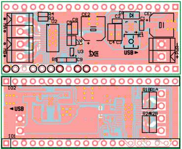

Minimoduł zmontowany jest na dwustronnej płytce drukowanej zgodnej z Pi Pico, której schemat został pokazany na rysunku 3. Sposób montażu jest klasyczny i nie wymaga dokładnego opisu. Zmontowany moduł nie wymaga uruchamiania. Sterowanie silnikiem odbywa się poprzez odpowiednią konfigurację wyprowadzeń GPIO.
Rysunek 3. Schemat płytki PCB
