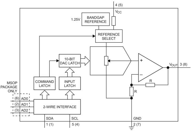

Przetwornik DAC to układ typu LTC1663, który wymaga do pracy tylko kilku elementów zewnętrznych. Jego struktura wewnętrzna została pokazana na rysunku 1. Jako źródło napięcia odniesienia przetwornika może posłużyć napięcie zasilania lub wbudowane źródło referencyjne o wartości 1,25 V.
Rysunek 1. Schemat wewnętrzny LTC1663 (za notą Analog Devices)

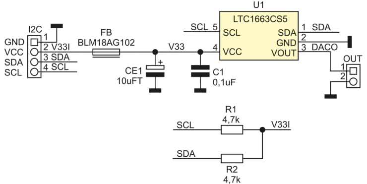

Schemat minimodułu został pokazany na rysunku 2. Komunikacja odbywa się poprzez magistralę I²C doprowadzoną do złącza I²C zgodnego ze standardem Grove. Rezystory R1, R2 polaryzują magistralę. Układ przetwornika U1 typu LTC1663 wymaga do pracy tylko odsprzęgnięcia zasilania elementami C1, CE1, FB1. W przypadku współpracy z wbudowanym źródłem zakres napięcia wyjściowego DAC wynosi 0...2,5 V. Buforowane napięcie wyjściowe przetwornika dostępne jest na złączu OUT, które nie powinno być obciążone prądem większym niż 5 mA.
Rysunek 2. Schemat modułu
