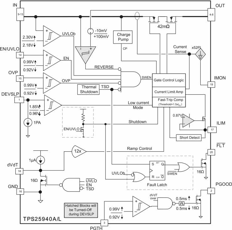

Zaprezentowany w artykule moduł bazuje na specjalizowanym układzie TPS25940 firmy Texas Instruments. Układ w swojej strukturze zawiera wszystkie elementy niezbędne do realizacji zabezpieczeń podnapięciowego, nadnapięciowego, przeciążeniowego i zwarciowego z sygnalizacją aktywności zabezpieczenia oraz możliwością pomiaru prądu pobieranego przez obciążenie, dodatkowo układ blokuje przepływ prądu wstecznego do zasilania i umożliwia płynne załączanie napięcia wyjściowego, łagodząc problem prądów rozruchowych. Progi wyzwalania poszczególnych zabezpieczeń są dobierane zewnętrznymi rezystorami. Strukturę wewnętrzną układu pokazano na rysunku 1.
Rysunek 1. Struktura wewnętrzna TPS25940 (za notą TI)

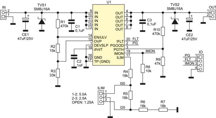

Schemat modułu zabezpieczeń został pokazany na rysunku 2. Napięcie zasilające doprowadzone jest do złącza IN, kondensator CE1 filtruje zasilanie, dioda TVS1 zabezpiecza przed skutkami przepięć w linii zasilającej. Dzielnik R1...R3 wchodzi w skład układu detekcji napięcia wejściowego obsługującego zabezpieczenia podnapięciowe ULVO i nadnapięciowe OVP. Przekroczenie progów zabezpieczeń ULVO/OVP skutkuje natychmiastowym rozłączeniem napięcia zasilania od zacisków wyjściowych OUT, zabezpieczając zasilany układ przed niepoprawną pracą (ULVO) lub uszkodzeniem (OVP).
Rysunek 2. Schemat modułu zabezpieczenia zasilania
Progi zadziałania ustalane są wg wzorów:
V(OVPR) = V(OV) · R3 / (R1 + R2 + R3)
V(ENR) = V(UV) · (R2 + R3) / (R1 + R2 + R3)
V(OVPR) = 0,99 V typ.
V(ENR) = 0,99 V typ.
Wartości rezystorów ze względu na minimalny pobór prądu powinny być możliwie duże, ale muszą zapewnić polaryzację wejść, prąd dzielnika nie powinien praktycznie być mniejszy niż 2 μA. Komparatory wejść ULVO/OVP mają histerezę ok. 70 mV. Układ ma wbudowane zabezpieczenie przeciążeniowe i zwarciowe, wartość prądu zabezpieczenia określona jest rezystorem (R4...R7) podłączonym do wyprowadzenia Ilim. Prąd oblicza się ze wzoru:
I(LIM) = 89 / R(LIM)
W modelu prąd ustalany jest rezystorami R4...R7 i zworą ILIM na wartości 1,25 A, 2,5 A, 5 A.
Z pomiarem prądu związane jest wyjście monitorujące IMON, na którym dostępne jest napięcie liniowo odpowiadające prądowi obciążenia, ze współczynnikiem przetwarzania w modelu ok. 525 mV=1 A.
Kondensator C2 określa szybkość narastania napięcia wyjściowego, umożliwiając ograniczenie prądów rozruchowych, obliczany jest ze wzoru:
t(dvdt) = 8,3 · 104 · V(In) · C2
W układ TPS29540 wbudowany jest dodatkowy komparator napięcia wyjściowego, dzięki któremu możliwe jest generowanie sygnału PGOOD, gdy napięcie wyjściowe spadnie poniżej progu określonego dzielnikiem R9, R10.
Wartości progów są takie same jak w układzie ULVO tj. 0,99 V z histerezą 70 mV. Wyjście PGOOD ma topologię OD i wymaga rezystora podciągającego we współpracującym układzie.
Układ U1 zawiera także zabezpieczenie termiczne wyzwalane po przekroczeniu temperatury 160°C. Wszystkie stany awaryjne U1 sygnalizowane są stanem niskim na wyjściu FLT (OD). Sygnały PG, FLT, IMON doprowadzone są do złącza IO, napięcie wyjściowe do złącza OUT. Układ U1 dostępny jest w dwóch zgodnych wyprowadzeniami wykonaniach TPS25940L i TPS25940A, różniących się sposobem resetu zabezpieczeń. Wersja L (zatrzaskiwana) wyłącza wyjście i zatrzaskuje stan awaryjny do wyłączenia napięcia zasilania układu, wersja A (automatyczna) wyłącza wyjście i podtrzymuje stan awaryjny do ustąpienia awarii, po czym wraca do normalnej pracy.
