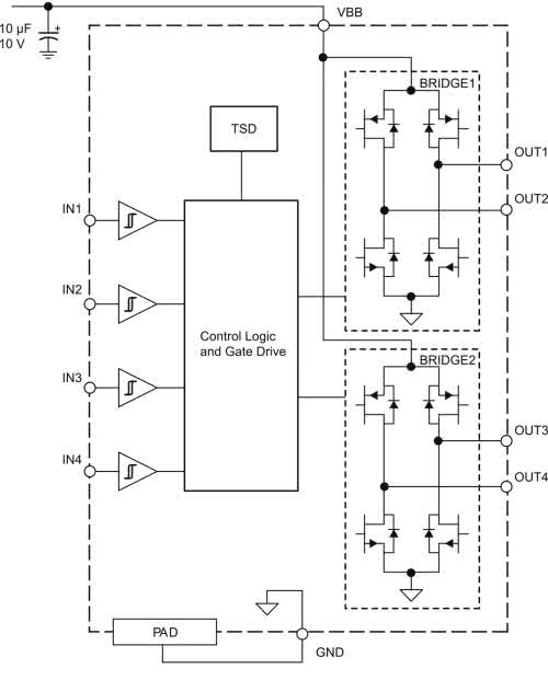

Za sterowanie napięciami cewek przekaźników odpowiada użyty w nieco nietypowej roli podwójny driver silników prądu stałego układ typu A3901. Jego struktura wewnętrzna została pokazana na rysunku 1.
Rysunek 1. Struktura wewnętrzna A3901 (za notą Allegro Microsystems)

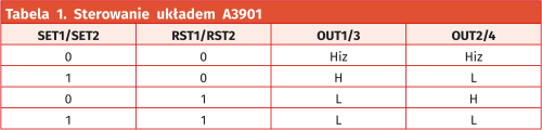

Układ zawiera wszystkie niezbędne elementy do sterowania dwoma uzwojeniami: dwa mostki MOSFET z niskim RDSon, logikę sterującą i zabezpieczającą mostki oraz wbudowany układ zabezpieczeń termicznych. Układ A3901 został wybrany ze względu na niską cenę oraz dobrą dostępność. Takie podejście upraszcza aplikację w porównaniu z realizacją dyskretną. Sterowanie kierunkiem obrotów, czyli kierunkiem przepływu prądu przez cewkę przekaźnika, odbywa się w konwencji L/R z wejść IN1/IN2 zgodnie z tabelą 1.

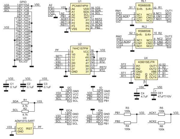

Schemat modułu został pokazany na rysunku 2. Jako elementy wykonawcze zastosowano przekaźniki bistabilne RL1 i RL2 typu RSM850B, dopuszczające obciążenie 30 VDC/2 A. Sterowanie położeniem styków odbywa się poprzez zmianę polaryzacji impulsu sterującego cewką.
Rysunek 2. Schemat modułu
Układ drivera U4 zasilany jest napięciem 5 V ze złącza GPIO Raspberry. Kondensatory CE1 i C4 odsprzęgają zasilanie. Multiplekser U2 typu HC157 zapewnia przełączenie wejść U4 w stan kasujący przekaźniki podczas zaniku zasilania modułu, sygnalizowanego przez układ U2. Układ U1 ekspandera GPIO magistrali I2C typu PCA8574 służy do sterowania i monitorowania stanu przekaźników. Ustawienie stanów wysokich na liniach RST1, RST2 i niskich na SET1, SET2 kasuje przekaźniki – rozwarcie wyprowadzeń CM/NO. Ustawienie stanów niskich na liniach RST1, RST2 i wysokich na SET1, SET2 ustawia przekaźniki – zwarcie wyprowadzeń CM/NO.
Generowanie impulsów sterujących odbywa się na drodze programowej. Sygnały ACK1, ACK2 służą do monitorowania położenia styków RL1, RL2. Zworami RM1, RM2 można wybrać ich polaryzację. Dwa wolne wyprowadzenia GPIO U1 z sygnałami PB1, PB2 udostępniono na złączu IO. Linie PB1, PB2 mogą służyć do podłączenia przycisków ręcznego sterowania przekaźnikami lub dowolnych sygnałów cyfrowych.
Na złącze I2C wyprowadzono magistralę I2C Raspberry Pi. Wyprowadzenia I2C/IO są powielone na I2CA/IOA, aby można na płytce zastosować, w zależności od preferencji, złącza JST PH4 o rozstawie 2 mm lub złącza zgodne ze standardem Grove. Moduł umożliwia ustawienie zworą A2 dwóch adresów bazowych 0x23 lub 0x27.

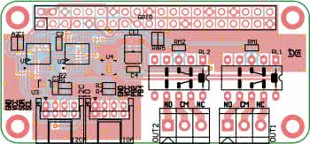

Układ zmontowany jest na niewielkiej dwustronnej płytce drukowanej, której schemat został pokazany na rysunku 3. Montaż nie wymaga opisu, należy tylko poprawnie przylutować pad termiczny układu U4.
Rysunek 3. Schemat płytki PCB
