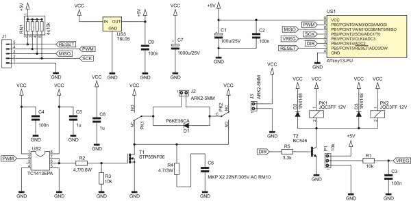

Schemat ideowy regulatora został pokazany na rysunku 2. Główną rolę odgrywa w nim mikrokontroler ATtiny13, którego parametry są wystarczające do tego zastosowania. Do zaprogramowania pamięci programu można użyć złącza J1, na które wyprowadzono wszystkie sygnały niezbędne przy programowaniu ISP (In-System Programming). Rezystory drabinki RN1 ustalają potencjały sygnałów w momencie, kiedy nie są używane.
Rysunek 2. Schemat ideowy płynnego regulatora obrotów
Do odczytu kąta obrotu potencjometru służy przetwornik analogowo-cyfrowy mikrokontrolera, który mierzy pojawiające się na ślizgaczu napięcie. Sam potencjometr został włączony do układu jako dzielnik napięcia zasilającego mikrokontroler, które wynosi około 5 V. Jednak potencjał ślizgacza może ulegać pewnym fluktuacjom względem masy układu, do czego mogą przyczyniać się zarówno zakłócenia elektromagnetyczne, jak i niedoskonałości samego elementu mechanicznego. Z tego powodu między potencjometrem a wejściem przetwornika został włączony bardzo prosty filtr RC, złożony z rezystora R1 i kondensatora C3, który tę niepożądaną składową tłumi.
Regulacja PWM sygnałem wygenerowanym przez mikrokontroler odbywa się poprzez kluczowanie tranzystora MOSFET z kanałem typu N. Do sterowania jego bramką został użyty specjalizowany driver. Rezystor R2 ogranicza prąd bramki w momencie przeładowywania oraz nieco wydłuża ten proces, aby ograniczyć natężenie zakłóceń elektromagnetycznych wywoływanych przez przełączaną indukcyjność uzwojenia silnika. Temu samemu służy gasik, w skład którego wchodzą elementy R4 i C6.
Zmiana kierunku obrotów silnika odbywa się poprzez przełączenie styków przekaźników PK1 i PK2. W położeniu spoczynkowym prawy zacisk złącza J2 ma potencjał dodatni, a lewy zerowy. Przestawienie obu zestyków jednocześnie zamienia biegunowość. To bardzo proste rozwiązanie niweluje konieczność stosowania w układzie pełnego mostka H, który wprowadzałby więcej strat i generował problemy ze sterowaniem wszystkich czterech tranzystorów wchodzących w jego skład. Tutaj pojedynczy tranzystor steruje mocą silnika (od 0 do 100%), a przekaźniki zmieniają kierunek obrotów wału. Dioda D1 ogranicza amplitudę powstających przepięć, aby nie doszło do uszkodzenia tranzystora T1.
Cewki przekaźników PK1 i PK2 nie wymagają szczególnego sterowania. Wystarczy zwykły klucz na niemal dowolnym tranzystorze bipolarnym jak BC546, aby mikrokontroler mógł je załączać. Diody zabezpieczające, D2 i D3, zostały umieszczone przy każdej cewce przekaźnika, aby długość drogi prądu wynikającego z samoindukcji była możliwie krótka.
Silnik, driver tranzystora MOSFET i cewki przekaźników są zasilane wprost z napięcia zasilającego cały układ, co nakłada na jego wartość pewne ograniczenia – o czym dalej. Z kolei mikrokontroler otrzymuje napięcie stabilizowane przez układ US3. Moc strat w nim wydzielana jest na tyle mała, że użycie w tej roli przetwornicy impulsowej mijałoby się z celem.

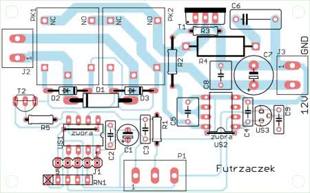

Układ został zmontowany na jednostronnej płytce drukowanej o wymiarach 80×50 mm. Jej schemat został pokazany na rysunku 3. W odległości 3 mm od krawędzi płytki znalazły się otwory montażowe, każdy o średnicy 3,2 mm. Montaż proponuję rozpocząć od dwóch zworek z cienkiego drutu oraz elementów o najmniejszej wysokości obudowy. Pod układy scalone warto zastosować podstawki, zwłaszcza pod mikrokontroler US1, aby łatwiej było go wymienić w razie ewentualnego uszkodzenia. Zmontowana płytka jest widoczna na fotografii tytułowej.
Rysunek 3. Schemat płytki drukowanej
Maksymalny prąd pobierany przez silnik może wynosić około 4 A i to ograniczenie wnika z szerokości ścieżek znajdujących się na powierzchni obwodu drukowanego. Tranzystor T1 ma stosunkowo małą rezystancję otwartego kanału (około 15 mΩ) i większość strat w nim wynika z niezerowego czasu przełączania. Przy przepływie prądu o natężeniu do ok. 2 A nie jest wymagane jego dodatkowe chłodzenie, a dla większych polecam przykręcić go do niewielkiego radiatora. Można też użyć innego, tańszego tranzystora o tym samym rozstawie wyprowadzeń (np. IRF530), godząc się z koniecznością zapewnienia mu lepszego chłodzenia.

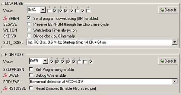

W ramach czynności uruchomieniowych należy ustawić bity zabezpieczające mikrokontrolera ATtiny13 na wartosci: Low Fuse = 0x7A, High Fuse = 0xF9. Spowoduje to wyłączenie wbudowanego dzielnika częstotliwości sygnału zegarowego przez 8 oraz uruchomienie obwodu Brown-Out Detector, który będzie monitorował napięcie zasilające mikrokontroler i wyłączy go, jeżeli napięcie zasilania spadnie poniżej 4,3 V. Szczegóły znajdują się na rysunku 4. Trzeba również zaprogramować pamięć Flash dostarczonym wsadem w postaci pliku hex.
Rysunek 4. Okno konfiguracji bitów zabezpieczających programu BitBurner
Obie wskazane wyżej czynności można wykonać w dwojaki sposób. Jednym z nich jest włożenie mikrokontrolera w podstawkę programatora, a potem przełożenie do układu. Natomiast drugi wariant polega na podłączeniu programatora typu ISP (np. bardzo popularnego USBASP) do złącza J1, na które zostały wyprowadzone odpowiednie sygnały.
