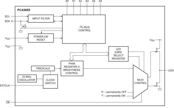

Moduł bazuje na specjalizowanym generatorze PWM typu PCA9685 sterowanym poprzez magistralę I2C. Ma on 16 niezależnych kanałów o rozdzielczości 12 bitów. Wydajność prądowa wyjść pozwala na sterowanie prądem do 25 mA (otwarty dren OD), co umożliwia bezpośrednie zasilanie np. diod RGB. Częstotliwość PWM może zostać wybrana z zakresu od 24 do 1526 Hz poprzez zmianę podziału częstotliwości wbudowanego oscylatora. Wyjścia Ln mają możliwość wyboru konfiguracji pomiędzy open drain lub totem pole przydatnej przy współpracy z zewnętrznymi driverami. Schemat wewnętrzny układu PCA9685 został pokazany na rysunku 1.
Rysunek 1. Schemat wewnętrzny układu PCA9685

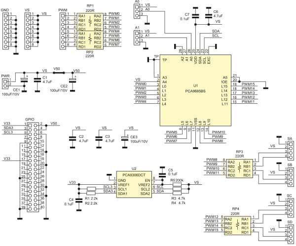

Schemat modułu został pokazany na rysunku 2. Układ zasilany jest zewnętrznym napięciem 5 V doprowadzonym do złącza PWR. Zwora V50 umożliwia zasilanie Raspberry Pi napięciem zasilającym moduł. W przypadku współpracy z serwomechanizmami należy zapewnić odpowiednia jakość i wydajność źródła zasilania, aby Raspberry Pi pracowało niezawodnie. Napięcie 5 V doprowadzone jest do złączy VS oraz SA...SD, gdzie służy do zasilania podłączonych elementów wykonawczych.
Rysunek 2. Schemat modułu
Układ U1 jest odpowiedzialny za generowanie sygnałów PWM, które doprowadzone są do dwóch grup złączy: PWM typu SIP2,54 (sygnały PWM0...7) umożliwiających podłączenie standardowych serwomechanizmów z przewodem 3-żyłowym oraz do złączy SA...SD (sygnały PWM8...15) w standardzie Grove. Do złączy Grove doprowadzone są po dwa sygnały PWM, standardowy serwomechanizm w wersji mini wykorzystuje tylko jeden sygnał, aby wykorzystać oba wyprowadzone PWM, należy użyć kabla rozdzielającego.
Każdy z sygnałów PWM0...15 ma rezystor szeregowy 220 Ω, co nie zakłóca sterowania serwomechanizmem, a upraszcza bezpośrednie sterowanie LED i stanowi także podstawowe zabezpieczenie wyjść PCA9685. Układ U2 typu PCA9306 jest konwerterem poziomów logicznych pomiędzy PCA9685 zasilanym z 5 V, a magistralą I2C Raspberry Pi pracującą w standardzie 3,3 V. Układ uzupełniają zwory A0, A1 umożliwiające ustawienie czterech adresów bazowych modułu, co umożliwia generowanie do 64 kanałów PWM.

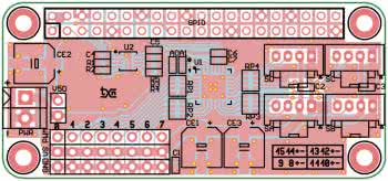

Moduł został zmontowany na dwustronnej płytce drukowanej o wymiarach zgodnych z Raspberry Pi Zero, ale oczywiście może być stosowany także w pozostałych wersjach. Schemat płytki wraz z rozmieszczeniem elementów został pokazany na rysunku 3. Montaż jest typowy, należy tylko zwrócić uwagę na przylutowanie padu termicznego układu U1, który zapewnia prawidłowe odprowadzanie ciepła. Na koniec należy ustawić adres układu na magistrali I2C za pomocą zworek A1, A0.

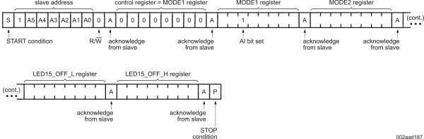

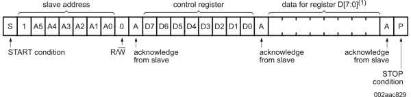

W zależności od potrzeb możliwa jest komunikacja z poszczególnymi rejestrami poprzez adresowanie indywidualne, zgodnie z rysunkiem 4 lub adresowanie grupowe, co zostało pokazane na rysunku 5. Odczyt odbywa się podobnie. Dokładniejsze informacje i dodatkowe tryby adresowania zamieszczone są w nocie katalogowej.
Rysunek 4. Adresowanie indywidualne rejestrów
Rysunek 5. Adresowanie grupowe rejestrów

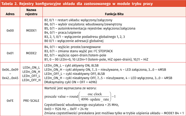

Podstawowe rejestry konfiguracyjne dla zastosowanego w module trybu pracy zostały umieszczone w tabeli 2.
