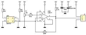

Rysunek 1. Schemat ideowy czujnika zbliżeniowego
Schemat układu widnieje na rysunku 1. Dioda modułu CNY70 jest zasilana przez rezystor 220 Ω, co w układzie modelowym powoduje przepływ przez nią prądu ok. 18 mA. Fototranzystor, z kolei, został włączony w układzie wspólnego emitera z opornikiem R2 doprowadzającym zasilanie do kolektora.
Komparator US2 porównuje potencjał kolektora z potencjałem ślizgacza potencjometru P1. Jeśli przeszkoda znajduje się daleko, wówczas napięcie na wejściu odwracającym jest niższe niż na nieodwracającym i wyjście znajduje się w stanie wysokim. W przeciwnym wypadku, napięcie UCE fototranzystora spada poniżej ustalonej granicy, tranzystor wyjściowy komparatora wchodzi w stan nasycenia i na wyjściu pojawia się logiczne "0".
Rolą rezystora R4 jest wprowadzenie do układu niewielkiej histerezy, aby nie wystąpiły oscylacje w momencie, gdy komparator znajduje się na granicy przełączenia. Z kolei, R3 chroni wejście odwracające przed przepływem zbyt dużego prądu.
