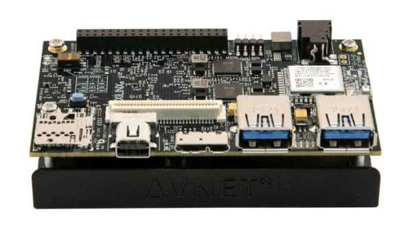

Fotografia 1. Minikomputer Avnet Ultra96-V2 umożliwiający realizację algorytmów AI w czasie rzeczywistym
Wydajność jest głównym problemem w przypadku każdego modelu uczenia maszynowego, który jest przenoszony na urządzenie wbudowane. Ponieważ dane szkoleniowe mają bardzo wysokie wymagania dotyczące wydajności, jedną z opcji jest wykonanie ich na serwerach lokalnych lub w chmurze (w zależności od kwestii prywatności), z wnioskowaniem – gdy trenowany model jest zasilany danymi w czasie rzeczywistym – wykonywanym na samym urządzeniu. Tam, gdzie wymagana jest wydajność lokalna, możliwym rozwiązaniem jest Avnet Ultra96-V2 (fotografia 1), który zawiera Xilinx Zynq UltraScale+ ZU3EG MPSoC. Połączenie rdzeni procesorów ARM z wbudowanymi maszynami przetwarzania sygnałów oraz w pełni programowalnym układem logicznym zapewnia efektywną obsługę modeli DNN oraz procedur przetwarzania obrazu. Ultra96-V2 rozszerza zakres temperatur produktu do pełnego zakresu przemysłowego, umożliwiając stosowanie go w pobliżu maszyn pracujących w trudnych warunkach.
Rekonfiguracja zapewnia możliwość obsługi szkolenia lokalnego, a także wnioskowania, jeśli aplikacja ma wymagania dotyczące wysokiej przepustowości.

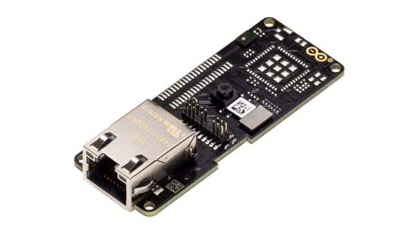

Fotografia 2.  Arduino Portenta Vision Shield – moduł rozszerzający z kamerą dla płytki  Arduino Portenta H7
Konieczność dystrybucji obciążeń, przenoszenia i optymalizacji modeli z platform zorientowanych na chmurę zwiększa złożoność programowania. Inną opcją jest zastosowanie szkieletu, który jest już zoptymalizowany do użytku wbudowanego. Arduino Portenta Vision Shield (fotografia 2), gotowe do produkcji rozszerzenie dla potężnego Arduino Portenta H7 które dodaje energooszczędną kamerę, dwa mikrofony i łączność — wszystko, czego potrzebujesz do szybkiego tworzenia brzegowych aplikacji ML. Portenta Vision Shield jest wyposażone w kamerę Himax o bardzo niskim poborze mocy, która autonomicznie wykrywa ruch, gdy Portenta H7 jest w trybie gotowości, budząc mikro-sterownik tylko w razie potrzeby. OpenMV IDE zapewnia łatwy sposób na wizję komputerową przy użyciu MicroPython jako paradygmatu programowania i mnóstwo algorytmów AI / ML dostępnych od razu „po wyjęciu z pudełka”. Łącznie Arduino Portenta H7 i Vision Shield umożliwia maszynowe uczenie się na urządzeniu i znacznie zmniejszają wymagania dotyczące przepustowości komunikacji w aplikacji IoT.
