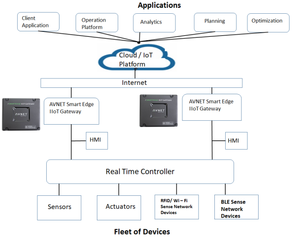

Rysunek 1. Duży DCS (Distributed Control System) - rozproszony system sterowania
Jak pokazano na rysunku 1, duży DCS (Distributed Control System - rozproszony system sterowania) to złożona sieć czujników, siłowników, sterowników i możliwości obliczeniowych. Niższe warstwy DCS są zwykle autonomiczne i mają kontrolę procesu w czasie rzeczywistym, działają one z najwyższą niezawodnością i bezpieczeństwem. Powyższe warstwy zapewniają różne możliwości kontroli nadzorczej, w tym interfejsy HMI do zarządzania procesem przez ludzkich operatorów. Dobrym przykładem dla tej warstwy jest bramka przemysłowego IoT Avnet SmartEdge, która łączy czujniki i kilka innych urządzeń z chmurą. Można przeglądać stan i sterować podłączonymi urządzeniami z poziomu w pełni konfigurowalnego portalu z dowolnej lokalizacji aktywowanej przez Internet. Bramka jest oparta na popularnym w Raspberry Pi układzie Broadcom BCM2837 SoC, który jest 64-bitowym czterordzeniowym procesorem ARM Cortex-A53, zapewniającym wysoką wydajność obliczeniową.
Więcej informacji na temat bramki przemysłowego IoT Avnet SmartEdge znajduje się na stronie: www.element14.com. Powyżej znajdują się urządzenia do przechwytywania i analizowania ciągłego zapisu historycznego procesu oraz narzędzia do planowania i harmonogramowania działań produkcyjnych, które są przekazywane do niższych warstw w celu realizacji. W przypadku przemysłowego Internetu rzeczy aplikacje działające w pamięci masowej bazującej na chmurze obejmują aplikacje przeznaczone dla przedsiębiorstw przemysłowych, takie jak planowanie/harmonogramowanie, optymalizacja i inżynieria.

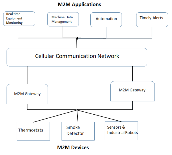

Rysunek 2. Sieć komunikacyjna w systemach M2M służy jako infrastruktura do realizacji komunikacji między bramą, a aplikacją lub serwerem użytkownika końcowego M2M
Bramka M2M umożliwia wzajemne połączenie urządzeń M2M i przekazuje dane zebrane z sieci komunikacyjnej. Sieć komunikacyjna służy jako infrastruktura do realizacji komunikacji między bramą M2M a aplikacją lub serwerem użytkownika końcowego M2M. W tym celu można wykorzystać sieć komórkową, linie telefoniczne i satelity komunikacyjne, jak pokazano na rysunku 2. Programowalne sterowniki logiczne (PLC) sterują teraz systemami komunikacji M2M. PLC są istotnym elementem nadzoru nad kontrolą i gromadzeniem danych (SCADA), nadrzędnego systemu sterowania stworzonego do zarządzania zautomatyzowanymi, wielkoskalowymi operacjami przemysłowymi. Standardowe systemy M2M są zastrzeżone i odłączone od Internetu, bez możliwości świadczenia szerszych usług, aplikacji i analiz. Systemy M2M są zatem określane jako „siloed” lub technologie jednorazowego użytku, przeznaczone do sterowania określonym procesem przemysłowym. Nie mogą jednak udostępniać danych systemom ERP, PLM ani SCM przedsiębiorstwa.
