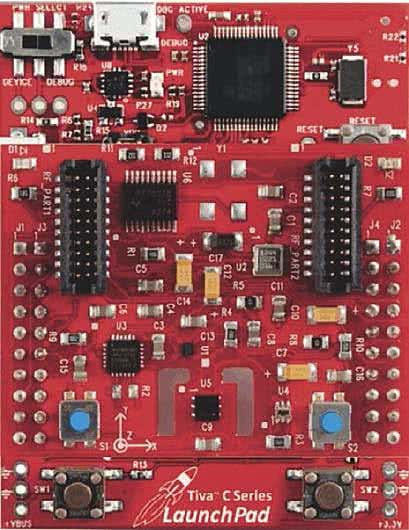

Fotografia 1. Płytka rozszerzeń Sensor Hub BoosterPack zamontowana na płytce zestawu ewaluacyjnego Tiva C Series LaunchPad [3]

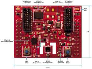

Płytka rozszerzeń Sensor Hub BoosterPack udostępnia następujące urządzenia peryferyjne (rysunek 2, rysunek 3):
  • Czujnik bezdotykowego pomiaru temperatury TMP006 (Texas Instruments).
  • Dziewięcio-osiowy czujnik ruchu MPU-9150 (InvenSensor).
  • Czujnik ciśnienia atmosferycznego BMP180 (Bosch).
  • Czujnik oświetlenia otoczenia i podczerwieni ISL29023 (Intersil).
  • Czujnik wilgotności SHT21 (Sensiron).
  • Dioda LED dla użytkownika.
  • Dwa przyciski dla użytkownika.
  • Złącza rozszerzeń z sygnałami wyprowadzeń I/O procesora.
  • Standardowe złącze rozszerzeń (EM) transmisji radiowej do dołączenia modułu transmisji bezprzewodowej.
  • Zasilanie: 2,7...5,5 V, typowo 3,3 V ze złącza BoosterPack XL.
  • Wymiary: 5,08 cm×3,81 cm×1,587 cm.

Rysunek 3. Elementy płytki rozszerzeń Sensor Hub BoosterPack [4]
Typowo płytka Sensor Hub BoosterPack jest zasilana napięciem 3,3 V z wyprowadzenia J1.1 złącza rozszerzeń BoosterPack XL. Napięcie to jest doprowadzone do regulatora LDO TPS75118 dostarczającego napięcia 1,8 V dołączonego do wyprowadzeń RF_PART2.1/3/5 złącza rozszerzeń (EM) transmisji radiowej (rys. 2).

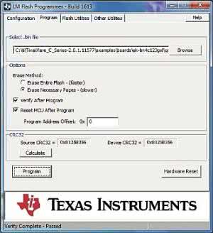

Rysunek 5. Okno programu LM Flash Programmer
Przykładowe projekty pakietu TivaWare zawierają gotowe pliki binarne do programowania procesora [16]. Do programowania projektu (np. humidity_sht21) można zastosować program LM Flash Programmer [4].
  1. Nałóż płytkę Sensor Hub BoosterPack na złącze rozszerzeń BoosterPack XL zestawu ewaluacyjnego Tiva C Series TM4C123G LaunchPad. Zwróć uwagę aby przyciski na obu płytkach były po tej samej stronie.
  2. Ustaw przełącznik SW3 (PWR Select) zestawu TM4C123G LaunchPad w prawej pozycji "DEBUG". Kablem USB podłącz gniazdko USB Micro-B "DEBUG" zestawu do wolnego portu USB komputera PC. Upewnij się, że środowisko CCSv5 nie jest uruchomione i dołączone do zestawu.
  3. Uruchom program LM Flash Programmer.
  4. Na zakładce Configuration w polu Quick Set wybierz zestaw TM4C123G LaunchPad.
  5. Na zakładce Program kliknij na Browse i wskaż plik binarny *.bin wybranego projektu w osobnym folderze (np. humidity_ sht21ccsDebug humidity_sht21. bin) w ścieżce projektów przykładowych (patrz wyżej).
  6. Wybierz opcję Erase Necessary Page oraz Verify After Program oraz Reset MCU After Program. (rys.5)
  7. Kliknij na przycisk Program. Po zakończeniu pracy zostanie na pasku stanu wyświetlona informacja Verify Complete - Passed.
Po zakończeniu programowania procesora M4C123GH6PMI zestawu i wykonaniu procedury Reset dioda RGB LED zacznie błyskać co 1 sekundę (z wyjątkiem projektu ‘airmouse’). Oznacza to, że inicjalizacja procesora i zestawu została zakończona i aplikacja przykładowa pracuje poprawnie [16].
