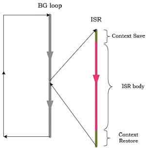

Rysunek 1. Szkielet programowy z pojedynczą procedurą ISR i kodem BG [14]
Szkielet programowy (software framework) jest pojęciem określającym "infrastrukturę" zwierającą kod aplikacji. Określa on przepływ sterowania oraz sposób szeregowania zadań. Kluczowe zagadnienia do rozpatrzenia to:

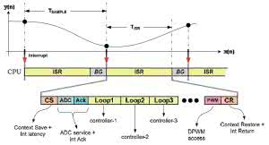

W tym schemacie procedura ISR ma najwyższy priorytet i przerywa działanie kodu BG synchronicznie z działaniem modułu PWM (rysunek 1).
Procedura ISR
Rysunek 2. Zestawienie czasu próbkowania i wykonania operacji przykładowego systemu [14]
Czas pracy procedury ISR zawiera fragmenty ze stałym narzutem czasowym:
  • IL (interrupt latency) - opóźnienie rozpoczęcia obsługi przerwania.
  • CS (context save) - zapisanie kontekstu.
  • IA (interrupt acknowledge) - potwierdzenie obsługi przerwania.
  • CR (context restore) - odtworzenie kontekstu.
  • IR (interrupt return) - powrót z przerwania.
Wszystkie te operacje są wykonywane jeden raz podczas obsługi przerwania i mają stały (niezmienny) czas wykonania (rysunek 2).

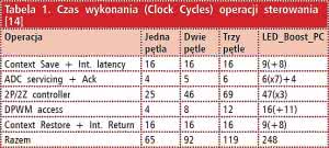

Tabela 1. Czas wykonania (Clock Cycles) operacji sterowania [14]
Detale konieczne do oszacowania systemu dobrze pokazuje przykład z zamkniętą pętlą sterowania. Budowa systemu z napięciową lub prądową pętlą sterowania jest praktycznie taka sama. Elementy systemu ze sterowaniem przetwornicy DC/DC w topologii "back" zostały pokazane w artykule [12].
W pętli sterowania został zastosowany programowy filtr IIR (2 bieguny/2 zera) zrealizowany jako asemblerowa funkcja ze standardowej biblioteki TI. Podsumowanie zależności czasowych procedury ISR jest pokazane na rys. 2.
W tabeli 1 pokazano typowe liczby cykli zegara systemowego procesora potrzebne do wykonania procedury ISR. Czas wykonania obliczeń procedur z biblioteki jest bardzo dokładnie określony i znany. Również znane są czasy obsługi modułu ADC i modułu PWM. W tab. 1 podane są czasy dla obsługi jednej pętli jak również dla dwóch i trzech pętli. Narzut czasowy obsługi przerwania procesojest w tych trzech przypadkach taki sam. Rośnie tylko (wolno) czas związany z obsługą pętli sterowania.
Zmierzone wartości czasów operacji dla procedury _DPL_ISR projektu LED_Boost_PC wyglądają bardzo podobnie. Czas wykonania procedury ISR jest powiększony przez wywołanie pomocniczej procedury comp (język C) o czasie wykonania ok. 117 cykli zegara. Łączny czas wykonania procedury ISR wynosi ok. 361 cykli zegara systemowego.

Dla procedury _DPL_ISR projektu LED_Boost_PC czas wykonania wynosi ok. 361 cykli zegara, co daje czas ok. 6,01 µs i obciążenie ISR_Load wynosi 6,1 µs/60 µs=10,02%.

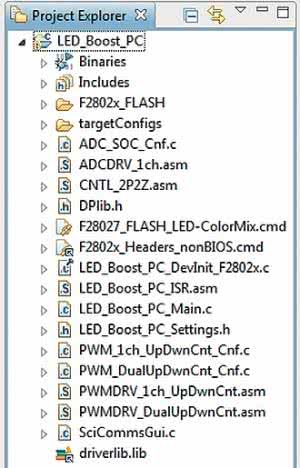

Rysunek 3. Organizacja projektu LED_Boost_PC
Opis sposobu pracy programu jest zamieszczony w nocie aplikacyjnej Multi-DC/DC Conversion & Color LED Control Integrated on a C2000 Microcontroller [17]. Projekt LED_Boost_PC może być budowany w dwóch wariantach: z otwartą pętlą lub z zamkniętą pętlą ze sterowaniem prądu. Dla diod LED każdego koloru zastosowana jest osobna pętla sterowania.
W projekcie LED_Boost_PC zostało zastosowane jedno przerwanie EPWM1_INT generowane przez moduł ePWM1 dla co trzeciego zdarzenia CTR=PRD (zawartość licznika podstawy czasu zgodna z rejestrem okresu).
Główne pliki zastosowane w projekcie LED_Boost_PC to (rysunek 3):
  • LED_Boost_PC_Main.c - plik odpowiada za inicjalizację, uruchamianie i sterowanie aplikacją. Zawiera całą "logikę" aplikacji.
  • LED_Boost_PC_DevInit_F2802x.c - plik odpowiada za inicjalizację i konfigurowanie układu procesorowego (TMS320F28027), ustawianie generacji zegara systemowego, konfigurowanie wejść GPIO itd.
  • LED_Boost_PC_Settings.h - plik zawiera globalne definicje dla projektu. Jest linkowany do pliku LED_Boost_PC_Main.c oraz pliku LED_Boost_PC_ISR.asm.
  • ADC_SOC_Cnf.c - plik zawiera funkcję ADC_SOC_CNF konfiguracji modułu ADC procesora
  • PWM_DualUpDwnCnt_Cnf.c - zawiera funkcję PWM_DualUpDwnCnt_CNF konfiguracji modułu ePWM procesora do pracy dwukanałowej
  • PWM_1ch_UpDwnCnt_Cnf.c - zawiera funkcję PWM_1ch_UpDwnCnt_CNF konfiguracji modułu ePWM procesora do pracy jednokanałowej
  • SciComµsGui.c - zawiera funkcje obsługi komunikacji szeregowej z komputerem PC poprzez moduł SCI procesora.
  • LED_Boost_PC_ISR.asm - plik zawiera asemblerowy kod krytyczny czasowo. Odpowiada za jednokrotną inicjalizację obsługi przerwania w procedurze _DPL_Init. Zawiera procedurę obsługi przerwania _DPL_ISR.
  • ADCDRV_1ch.asm - zawiera asemblerowe makro ADCDRV_1ch obsługi modułu ADC przez procedurę obsługi przerwania _DPL_ISR. Kopiuje rezultat przetwarzania a/c ze wskazanego rejestru ADCResult do tabeli NetBus.
  • PWMDRV_1ch_UpDwnCnt.asm - zawiera asemblerowe makro PWMDRV_1ch_UpDwnCnt_INIT inicjalizacji obsługi jednokanałowej modułu ePWM oraz asemblerowe makro PWMDRV_1ch_UpDwnCnt jednokanałowej obsługi modułu ePWM przez procedurę obsługi przerwania _DPL_ISR.
  • PWMDRV_DualUpDwnCnt.asm - zawiera asemblerowe makro PWMDRV_DualUpDwnCnt_INIT inicjalizacji obsługi dwukanałowej modułu ePWM oraz asemblerowe makro PWMDRV_DualUpDwnCnt dwukanałowej obsługi modułu ePWM przez procedurę obsługi przerwania _DPL_ISR.
  • CNTL_2P2Z.asm - zawiera asemblerowe makro CNTL_2P2Z_INIT inicjalizacji obliczeń sterowania jednego kanału koloru oraz asemblerowe makro CNTL_2P2Z obliczeń sterowania jednego kanału koloru przez procedurę obsługi przerwania _DPL_ISR.

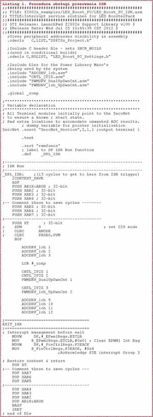

Listing 1. Procedura obsługi przerwania ISR
Impulsy SOC (rozpoczęcia przetwarzania ADC) są generowane przez moduł ePWM1 dla co trzeciego zdarzenia CTR=PRD. Tak samo, co trzeci okres, generowane jest przerwanie EPWM1_INT obsługiwane przez procedurę _DPL_ISR.
Procedurę _DPL_ISR ( listing 1) obsługi przerwania EPWM1_INT zrealizowano w języku asemblera procesorów z rodziny C2000 z rdzeniem C28x. Procedura ISR zawiera przede wszystkim obliczenia matematyczne i interfejs do przetwornika ADC oraz modułów PWM. Po napisaniu i uruchomieniu kodu typowo nie ma potrzeby jego modyfikowania.
Procedura _DPL_ISR wykorzystuje zrealizowane w języku asemblerowym drajwery (zorganizowane jako makra): obsługi dwukanałowej PWMDRV_DualUpDwnCnt i jednokanałowej PWMDRV_1ch_ UpDwnCnt modułów ePWM (aktualizacja zawartości rejestrów porównania) oraz drajwer ADCDRV_1ch obsługi modułu ADC (odczyt rezultatu z rejestru). Używane jest również makro CNTL_2P2Z obliczeń sterowania (2 bieguny i 2 zera).
Procedura _DPL_ISR jest przepisywana z pamięci Flash do pamięci RAM i stamtąd wykonywana. Dokładny opis takiego postępowania jest zamieszczony w książce [19].

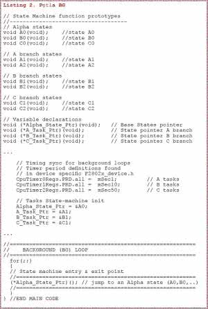

Listing 2. Pętla BG
Zorganizowanie pracy pętli BG w dobrze zestrukturalizowany sposób jest bardzo krytyczne. Można to zrobić w różny sposób, ale najprościej jest zastosować automat stanów (state machine).
Implementacja automatu stanów w języku C jest bardzo prosta. Jest to zorganizowane w postaci podobnej do instrukcji "case". Najlepszym sposobem jest zastosowanie wskaźnika do funkcji realizujących stany (listing 2).
Kompilator języka C używa wtedy pośredniego trybu adresowania procesora i wywołanie jest realizowane poprzez wykonanie instrukcji skoku. Pozwala to oszczędzić bardzo dużo czasu.

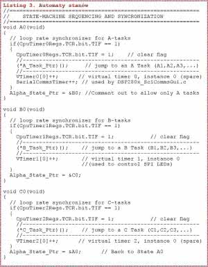

Pętla BG projektu LED_Boost_PC jest podzielona na trzy automaty stanów (listing 3): A, B i C zrealizowane jako osobne funkcje A0, B0 i C0. Pętla główna zawiera wskaźnik na funkcję obsługi aktualnego stanu.
Wskaźnik zawiera adres wywołania bieżącej funkcji. Raz na jedno wykonanie pętli BG wywoływana jest jedna funkcja i automat kończy działanie. Nie wykonuje oczekiwania na ustawienie warunku.
Dla każdego stanu jest zaprogramowany osobny licznik Timer CPU 0/1/2 z czasami okresu, odpowiednio, 1 µs, 10 µs i 50 µs. Bit TIF rejestru sterującego TCR licznika jest ustawiany, gdy licznik zliczy do zera.
Gdy bit ten jest ustawiony, to po jego wyzerowaniu, wykonywane jest wywołanie funkcji podstanu. Każdy stan jest podzielony na dwa podstany zrealizowane jak osobne funkcje (np. A1, A2). Wywołanie podstanów jest zrealizowane ze wskaźnikiem adresowym osobno dla każdego stanu.
Listing 3. Automaty stanów
Automat A (co 1 µs) - listing 3 - obsługuje zabezpieczenia przeciążeniowe i komunikację z komputerem PC. Automat B obsługuje pomiar napięć i prądów. Automat C obsługuje sterowanie kolorem świecenia diod LED. Płytka rozszerzeniowa C2000 LED BoosterPack ma trzy osobne przetwornice DC/DC pracujące w topologii "boost" przeznaczone dla szeregu diod LED każdego koloru [12]. Podwyższają one napięcie wejściowe (12 V typ.) do napięcia wystarczająco wysokiego do wprowadzenia diod w stan przewodzenia. Przetwornice DC/DC są sterowane przez sygnały PWM generowane przez moduły ePWM1 i ePWM2 procesora F28027 Piccolo zestawu C2000 Piccolo LaunchPad.

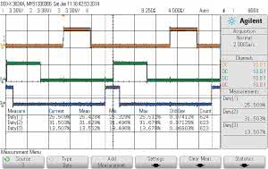

Moduły ePWM pracują w trybie zliczania w górę i w dół z okresem TPWM=20 µs. Dla modułu ePWM1, gdy zawartość licznika podstawy czasu TBCTR przy zliczaniu w górę jest równa zawartości rejestru CMPA wykonywana jest akcja zerowania - ustawienie poziomu wysokiego na wyjściu EPWM1A [10, 18]. Gdy zawartość licznika podstawy czasu TBCTR przy zliczaniu w dół jest równa zawartości rejestru CMPA wykonywana jest akcja zerowania - ustawienia poziomu niskiego na wyjściu EPWM1A. Poziom wysoki sygnału EPWM1A jest symetryczny względem największej wartości licznika podstawy czasu (rys. 4). Generowanie sygnału EPWM1B wygląda tak samo z zastosowaniem rejestru CMPA i z odwróceniem akcji. Poziom wysoki sygnału EPWM1B jest symetryczny względem zerowej wartości licznika podstawy czasu (rysunek 4).
Generowanie sygnału EPWM2A wygląda tak samo jak sygnału EPWM1A lecz z wykorzystaniem synchronizacji fazy - jest on opóźniony o 400 cykli (6.66 µs). Aktywny poziom jest wysoki. Takie rozsunięcie wysterowania w kanałach pozwala na zmniejszenie amplitudy poboru mocy chwilowej przez układ.
Okres wszystkich sygnałów PWM wynosi TPWM=20 µs. Regulowane jest wypełnienie. Szereg diod LED koloru niebieskiego jest sterowany sygnałem EPWM1A. Dla sterowania koloru zielonego jest sygnał EPWM1B a czerwonego sygnał EPWM2A. Na rys. 4 jest pokazany przykład sterowania diodami LED dla koloru białego z dokładnym pomiarem wypełnienia. Sygnały są pokazane następująco: 1 - blue (15 mA), 2 - green (20 mA), 3 - red (25 mA).
Ćwiczenie
Rysunek 4. Sygnały PWM przy wyświetlaniu koloru białego
