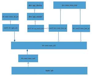

Rysunek 1. Diagram klas projektu

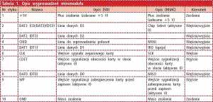

Tabela 1. Opis wyprowadzeń minimodułu

Na rysunku przedstawiono kompletną hierarchię klas biblioteki, zarówno dla trybu SPI, jak i dla trybu natywnego z magistralą SD. Pomimo, że całość wydaje się stosunkowo skomplikowana, używanie biblioteki jest stosunkowo proste co pokażemy w dalszej części artykułu. Z punktu widzenia użytkownika końcowego API blokowego dostępu do karty stanowią klasy mmc_slot oraz klasa mmc_card. Klasa mmc_slot reprezentuje fizyczne gniazdo karty SD natomiast klasa mmc_card jest obiektem reprezentującym kartę pamięci SD.
Obiekt klasy mmc_card zarządzany jest przez klasę gniazda mmc_ slot. Zarządzanie obiektem polega na tym, że w momencie włożenia karty tworzony jest obiekt mmc_card odpowiedzialny za obsługę karty natomiast w momencie wyciągania karty obiekt mmc_card jest niszczony. W przyszłości planowane jest dodatnie innych typów karty niż karty pamięci SD np. karty SDIO, wówczas w zależności od rodzaju karty tworzony będzie odpowiedni obiekt reprezentujący odpowiedni rodzaj karty.
Klasa mmc_slot odpowiedzialna jest również za generowanie zdarzeń w momencie wkładania lub wyciągania karty informujących program użytkownika o dostępności karty w slocie. Aby można było odwołać się do karty i zapisać lub odczytać sektory należy zaczekać na włożenie karty, a następnie pobrać od obiektu mmc_slot obiekt klasy mmc_card. Po pobraniu instancji tego obiektu możemy odwoływać się do odpowiedniego API uzyskując dostęp do zawartości pamięci karty. Wykrywanie i wkładanie karty realizowane jest poprzez klasę mmc_slot, która do sprawdzania stanu karty wykorzystuje klasę abstrakcyjną immc_det_pin. Klasa ta stanowi interfejs abstrakcji sterownika urządzeń zawierający metodę

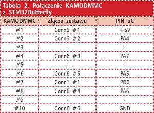

Tabela 2. Połączenie KAMODMMC z STM32Butterfly

Minimoduł należy połączyć z zestawem za pomocą odpowiednich przewodów. Dla zestawu STM32Butterfly pracującym w trybie SPI obie płytki należy połączyć według informacji umieszczonych w tabeli 2.

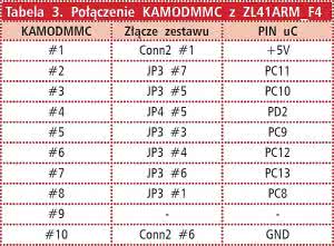

W przypadku zestawu ZL41ARM_F4 wykorzystujemy tryb natywnej 4-bitowej magistrali SD, zapewniającej przy standardowej prędkości transmisji 25 MHz przepustowość 100 Mbps. W związku z tym minimoduł Kamod-MMC należy dołączyć do zestawu zgodnie z tabelą 3.
Tabela 3. Połączenie KAMODMMC z ZL41ARM_F4

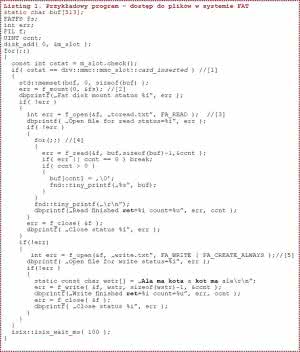

Listing 1. Przykładowy program – dostęp do plików w systemie FAT
Metoda rozpoczyna działanie od wywołania funkcji add_disc biblioteki fatFS odpowiedzialnej za obsługę systemu plików FAT. Jako argumenty przekazywane są kolejno numer logiczny dysku, oraz wskaźnik do obiektu klasy slotu. Po dodaniu dysku do biblioteki program wywołuje metodę check() klasy mmc_slot, której deklaracja wygląda następująco:
