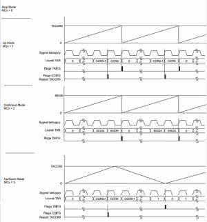

Licznik TAR może pracować w jednym z 4 trybów pracy. Tryb pracy licznika konfiguruje bit MCx. Działanie licznika w zależności od trybu pracy pokazano na rysunku 2.
W trybie Stop Mode, licznik jest wyłączony. Tryb ten jest używany do zatrzymania pracy licznika TAR.
W trybie Up Mode (licz w górę), licznik cyklicznie zlicza od 0 do wartości wpisanej do rejestru TACCR0. Odliczane jest TACCR0+1 impulsów. W momencie, gdy wartość licznika TAR zmienia się z wartości TACCR0-1 na TACCR0, to w rejestrze TACCTL0 jest ustawiana fl aga CCIFG. Flaga przepełnienia licznika TAIFG jest ustawiana przy zmianie wartości z TACCR0 na 0.
W trybie Continous Mode (praca ciągła), licznik cyklicznie zlicza od 0 do 65535. W momencie przepełnienia licznika ustawiana jest flaga TAIFG.
W trybie Up/Down Mode (licz góra/dół), licznik zlicza impulsy od 0 do wartości wpisanej do rejestru TACCR0. Następnie zmniejsza swoją wartość od TACCR0 do 0. Jest odliczane 2×TACCR0 impulsów. W momencie, gdy wartość licznika TAR zmienia się z wartości TACCR0-1 na TACCR0, to w rejestrze TACCTL0 jest ustawiana flaga CCIFG. Flaga przepełnienia licznika TAIFG jest ustawiana przy zmianie wartości licznika z 1 na 0.

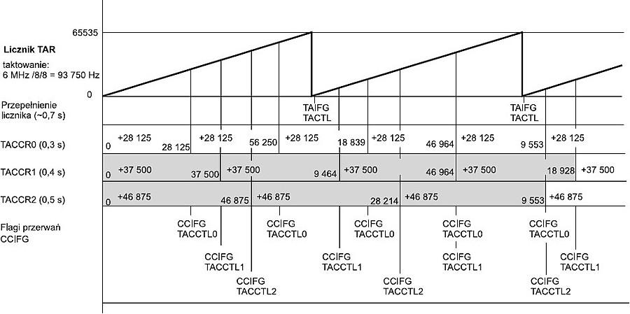

Rysunek 4. Cykliczne odmierzanie trzech odcinków czasu (0,3; 0,4; 0,5 s). Przepełnienie licznika i ustawienie flagi TAIG można użyć do pomiaru czwartego odcinka czasu (około 0,7 s)
W przykładzie "Pozytywka" będziemy odtwarzać utwory muzyczne zapisane w formacie RTTTL (Ring Tone Transfer Language) zaprojektowanym przez firmę Nokia. Do odmierzania czasu użyjemy licznika TAR pracującego w trybie Continuous (praca ciągła) oraz rejestrów TACCR0, TACCR1, TACCR2 obsługiwanych w trybie Compare (porównaj).
Licznik TAR pracujący w trybie Continuous oraz rejestry TACCRx w trybie Compare najczęściej używane są do cyklicznego odmierzania czasu. Wykorzystując wszystkie rejestry TACCRx możemy odmierzyć 3 odcinki czasu, a pomiar polega na cyklicznym dodawaniu (tzw. podbijaniu) wartości rejestru TACCRx (rysunek 4). Czas trwania odmierzanego odcinku czasu definiuje wzór 6.3. Wartość wpisywaną do rejestru TACCRx obliczymy ze wzoru 6.4.

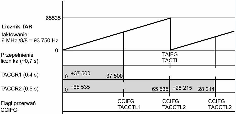

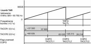

Ponieważ rejestry TACCRx są 16-bitowe, to można do nich wpisać liczbę z zakresu 0…65535. Jeśli wartość obliczona ze wzoru 6.4 jest większa niż 65535, to odmierzanie "długiego" odcinka czasu należy podzielić na etapy i kilkakrotnie odmierzać "krótkie" odcinki czasu aż do momentu uzyskania wymaganego opóźnienia (rysunek 5).
Zegarek elektroniczny
Rysunek 5. Pomiar dwóch odcinków czasu: 0,4 s oraz 1 s. Odmierzając odcinek 1 s, pomiar podzielono na dwa etapy (65535+28215=93750 taktów licznika TAR, czyli 0,7 s+0,3 s=1 s)

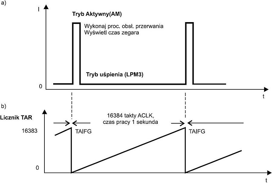

Ponieważ licznik ma odmierzać jednosekundowe odcinki czasu, to zgodnie ze wzorem 6.1, do rejestru TACCR0 jest wpisywana wartość 16383 (częstotliwość sygnału ACLK wynosi 16384 Hz). Licznik jest uruchamiany po zakończeniu konfigurowania (włączenie trybu pracy Up Mode) za pomocą polecenia TACTL |= MC_1;.
Licznik zaczyna pracować i z każdym narastającym zboczem sygnału ACLK zwiększana jest jego wartość. W pętli głównej programu wywoływana jest procedura wypisująca na ekranie wyświetlacza aktualny czas zegara, a następnie mikrokontroler wprowadzany jest w tryb uśpienia LPM3. W stanie uśpienia sygnał zegarowy ACLK jest aktywny i taktuje licznik TAR. W momencie, gdy minie czas pracy licznika (sekunda) to licznik przepełni się (zmiana wartości TAR z TACCR0 na 0) i zostanie ustawiona flaga TAIFG. Ponieważ w programie włączona została obsługa przerwań od przepełnienia licznika, to ustawienie flagi TAIFG obudzi mikrokontroler z uśpienia i aktywuje wykonanie procedury obsługi przerwania, którą umieszczono na listingu 2.
W procedurze sprawdzane jest źródło przerwana i jeśli przerwanie wywołało ustawienie flagi od przepełnienia licznika TAR (wartość 10 w wektorze TAIV), to jest inkrementowany licznik sekund (zmienna sekunda), aktualizowany czas zegara oraz zgłaszany rozkaz opuszczenia trybu uśpienia po powrocie z procedury obsługi przerwania. Po wyjściu z procedury obsługi przerwania, ponownie jest wykonywana pętla główna programu. Na ekranie wyświetlacza jest wypisywany aktualny czas zegara, a mikrokontroler jest usypiany. Kolejne przerwanie od przepełnienia licznika TAR budzi mikrokontroler, a cykl pracy programu powtarza się. Pracę pętli głównej programu ilustruje rysunek 6.

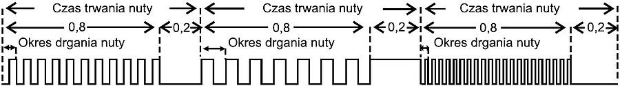

Rysunek 7. Odtwarzanie nut w technice staccato. Czas drgania nuty to 80% czasu trwania nuty. Czas ciszy nuty to 20% czasu trwania nuty
Do pomiaru czasu trwania nuty (drgania i pauzy) jest używany rejestr TACCR0 oraz procedura obsługi przerwania Timer_A0 (wektor TACCR0). Obliczona ze wzoru 6.4 wartość jest wpisywana do zmiennej czas0. Ponieważ z obliczeń można uzyskać wartość większą niż 65535 (nuty mogą być grane dłużej niż 2 sekundy), to w procedurze obsługi przerwania odmierzanie czasu zostało podzielone na etapy, którą to technikę opisano we wstępie jako metodę pomiaru "długiego" odcinka czasu. Do pomiaru okresu drgań nuty jest używany rejestr TACCR1 oraz procedura obsługi przerwania Timer_A1 (wektor TAIV bit 2). Czas jest odmierzany w trybie pomiarów cyklicznych, a w procedurze obsługi przerwania stan linii sterującej brzęczykiem piezoelektrycznym jest zmieniany na przeciwny (pobudzony do drgań brzęczyk generuje dźwięk). Przed pomiarem jest odczytywany obliczony w procedurze Parsuj okres drgania nuty i jest ustawiana wartość zmiennej czas1. Pomiar rozpoczyna się, gdy odczytana wartość jest większa od 0 (wartość równa 0 oznacza, że aktualna "nuta" to pauza i nie trzeba pobudzać brzęczyka). Brzęczyk jest pobudzany przez czas drgania nuty (80% czasu trwania nuty), a następnie jest wyłączany (20% czasu trwania nuty). Do pomiaru czasu trwania pauzy pomiędzy utworami jest używany rejestr TACCR2 oraz procedura obsługi przerwania Timer_A1 (wektor TAIV bit 4). Melodie rozdziela sekunda ciszy. Zgodnie ze wzorem 6.4 wartość, którą należy wpisać do rejestru TACCR2 wynosi 32768. W odróżnieniu od przypadku z odmierzaniem czasu trwania nuty pomiaru nie trzeba dzielić na etapy (pomiar "krótkiego" odcinka czasu).
