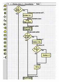

Teraz wracamy do zakładki Main, na której trzeba wykonać całą procedurę obsługi klawiszy nastaw. Program główny pracuje w pętli nieskończonej, w której oczekuje na przerwania od Timera 1 i Timera 2 oraz odczytuje stan przełącznika Ustawianie (SW0) podejmując odpowiednią akcję. Tworzenie dalszej części diagramu rozpoczynamy od ułożenia w obszarze panelu symboli przycisków. Trzy przełączniki wybieramy z paska Inputs -> SWITCH (czynność należy wykonać 3 razy). Następnie klikając prawym klawiszem na symbolu każdego przełącznika z menu kontekstowego wybieramy Connections i dołączamy do odpowiedniego doprowadzenia PORTA_L(0…2). Przykładowe połączenie zamieszczono na rysunku 14. Następnie z paska ikon przeciągamy symbol pętli While. Tworzymy pętlę nieskończoną - jej parametry pokazano na rysunku 15. Jako pierwszą instrukcję w pętli umieszczamy makro odczytu stanu przełącznika SW0, który możemy nazwać Ustawianie/Praca. Jego stan (0 wyłączony lub 1 aktywny) jest zapamiętywany w zmiennej Zegar_ aktywny. Następne pole, warunkowe, sprawdza czy ta zmienna ma wartość "1" i jeśli tak, to przechodzi do dalszej części pętli, w której są wyliczane i podstawiane wartości poszczególnych cyfr wyświetlacza. Pole zawierające wspomniane obliczenia nazwałem Konwersja (rysunek 16). Stan pierwszej cyfry wyświetlacza jest zapamiętany w zmiennej Cyfra1000. Aby zegar wyświetlał tam dziesiątki godzin, należy ich liczbę (zmienna Godziny) podzielić przez 10. Stan drugiej cyfry określa zawartość zmiennej Cyfra100. Reprezentuje ona jednostki godzin i jest wyliczana jako reszta z dzielenia liczby godzin przez 10. Identycznie są wyliczane wskazania minut i wstawiane do zmiennych Cyfra10 i Cyfra1 (zmienna Minuty). Te obliczenia są wykonywane przy każdym przebiegu pętli głównej oraz podczas wykonywania nastaw.
Jeśli przycisk SW0 jest włączony (zmienna Zegar_aktywny= 0), to program wchodzi do pętli nastaw. Przypomnijmy, że pozostanie w niej wymaga trzymania przycisku wciśniętego, a ten powinien zewrzeć doprowadzenie PORTA_ L(0) z masą. Pętla jest wykonywana dotąd, aż przełącznik SW0 zostanie zwolniony, tj. zmienna Zegar_aktywny przyjmie wartość 1. Sposób wpisania parametrów pętli pokazano w okienku na rysunku 17. Na początku pętli są blokowane przerwania Timera 2 służące do odmierzania czasu. Tu występuje pewna niedogodność, o której będzie mowa dalej. Przerwania są blokowane przez wyzerowanie bitu odpowiedzialnego za ich wywoływanie, co zrobiono za pomocą instrukcji języka C. Ikonę oznaczoną "C" należy przeciągnąć z paska ikon na diagram, a po dwukrotnym kliknięciu wpisać instrukcję pokazaną na rysunku 18.
![](/i/2014/02/18/8945-26e7-200x0_rysunek20.jpg)
Rysunek 20. Wygląd części programu głównego - tu ustawianie godzin (podobnie wykonano ustawianie minut)
W kolejnym kroku jest odczytywany stan przycisku SW1 (ustawianie godzin) i zapamiętywany w zmiennej Ustawianie_godzin (rysunek 19). Jeśli jest on przyciśnięty, to jest zwiększana liczba godzin i wykonywane sprawdzenie czy godziny są większe od 23. Przekroczenie tej wartości powoduje wyzerowanie liczby godzin i cały cykl powtarza się. Wygląd części programu głównego odpowiedzialnej za ustawianie godzin pokazano na rysunku 20. Identycznie jest wykonywana nastawa minut, z tym, że jest odczytywany przełącznik SW2, jego stan jest zapamiętywany w zmiennej Ustawianie_minut i jest wykonywane sprawdzenie czy liczba minut nie przekroczyła 59. Na odczytaniu stanu przełączników SW1 i SW2 program odczekuje przez 100 ms, co ma na celu zmniejszenie szybkości pracy klawiszy. Opóźnienie programowe można zastąpić np. makrem oczekiwania na zwolnienie przycisku. Pozostawiam to do inwencji osoby modyfikującej program.
Po zakończeniu nastaw, czego oznaką jest zmiana położenia SW0 z "wyzerowanej" na "ustawioną", przerwania są załączane za pomocą instrukcji języka C IEC0bits. T2IE = 1;, liczba sekund jest zerowana i zegar rozpoczyna odmierzanie czasu od nastawionej wartości godzin oraz minut.
