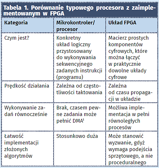

Po pierwsze warto porównać układ FPGA do zwykłego procesora (mikrokontrolera) – takie porównanie umieszczono w tabeli 1. Oczywiście, można by tworzyć bardzo rozbudowaną tabelę, ale myślę, że pokazana zwraca uwagę na najważniejsze kwestie i pozwala na wyciągnięcie prostego wniosku – niektóre zadania będą łatwiejsze do wykonania w układzie FPGA lub nawet będą wymagały takiego podejścia, zaś inne będą znacznie łatwiejsze do implementacji w oprogramowaniu uruchamianym na mikroprocesorze.

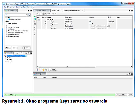

Pierwsze kroki (kliknięcia) w Qsys. Klikamy na Tools ’ Qsys. Zostanie wyświetlone (po chwili niezbędnej na załadowanie wszystkich komponentów) pokazane na rysunku 1 okno naszego narzędzia. Po lewej stronie, u góry, znajduje się katalog gotowych komponentów IP Catalog (z którego zaraz skorzystamy). Poniżej mamy dostęp do widoku hierarchii systemy (Hierarchy) oraz w drugiej karcie okienko ewentualnej zmiany układu, z jakim pracujemy. W dolnej części okna, w zakładce Messages będą pojawiały się w czasie tworzenia naszego systemu mikroprocesorowego komunikaty o błędach i inne informacje – zawsze warto się z nimi zapoznać. W głównej części okna, w zakładce System Contents wyświetlany jest projekt naszego systemu. Zakładka Address Map będzie zawierała informacje i ustawienia związane z przestrzenią adresową, czyli pod jakimi adresami będzie widoczna dla naszego rdzenia np. pamięć RAM, a pod jakimi rejestry do sterowania portami IO. W ostatniej karcie Interconnect Requirements znajdują się dodatkowe ustawienia połączeń, których nie musimy zmieniać.
Teraz przyjrzyjmy się zakładce System Contents i jej kolumnom:
  • Use – pozwala na włączenie lub wyłączenie danego komponentu z systemu. Może być to przydatne np. gdy chcemy usunąć jakiś jego moduł, ale tylko tymczasowo, aby później nie musieć od nowa go konfigurować – wtedy wystarczy tylko odznaczyć to pole przy jego nazwie.
  • Connections – tu będziemy wykonywać połączenia pomiędzy komponentami.
  • Name – zawiera nazwę modułu, którą możemy zmieniać po 2-krotnym kliknięciu lub danego portu tego modułu. Warto nazywać moduły tak, abyśmy mogli szybko zorientować się, do czego służą. Szczególnie, jeśli umieszczamy w systemie kilka modułów tego samego typu.
  • Description – jak sama nazwa wskazuje to opis danego wiersza naszej tabelki.
  • Export – w tej kolumnie widzimy nazwy portów jeśli są one „wyeksportowane”, czyli po prostu widoczne na zewnątrz systemu mikroprocesorowego. Możemy porównać to do tego, jakie piny ma budowany przez nas procesor. Na przykład, będziemy chcieli mieć dostęp do wejścia sygnału zegarowego, ale niekoniecznie potrzebny nam będzie dostęp do magistrali danych naszego układu. Jeśli chcemy jakiś port uwidocznić należy dwukrotnie kliknąć w odpowiednim miejscu. Możemy także zmieniać nazwy, jakie będą miały nasze połączenia na zewnątrz układu. Aby cofnąć „eksportowanie” musimy kliknąć PPM na polu, i najechać na Connections a następnie odznaczyć zaznaczony element.
  • Clock – w tej kolumnie widoczne są informacje o sygnale zegarowym z jakiego korzysta dany moduł.
  • Base oraz End – definiują adres początkowy i końcowy w przestrzeni adresowej dla danego modułu.
  • IRQ – w przypadku korzystania z przerwań definiujemy tu numer przerwania, z jakiego korzysta dany moduł. Omówimy to w jednej z kolejnych części tej serii artykułów.
Pozostałe kolumny nie są w tej chwili dla nas interesujące.

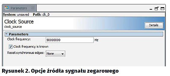

Aby podejrzeć ustawienia danego modułu wystarczy 2-krotnie kliknąć w wierszu obok jego nazwy. Zróbmy tak dla modułu clk_0. Po prawej stronie otworzy się nowa karta Parameters (rysunek 2). Opcje tego modułu nie są rozbudowane – możemy wpisać częstotliwość wejściową (Clock frequency), która podamy na to wejście, ewentualnie usuwając zaznaczenie obok Clock frequency known poinformować Qsys, że nie znamy tej częstotliwości oraz wybrać, na którym zboczu sygnału zegarowego ma być próbkowany sygnał resetu (Reset synchronus edge) – u nas reset będzie asynchroniczny. Zawsze trochę pomocy i ewentualne odnośniki do zasobów online na temat danego modułu możemy znaleźć po kliknięciu na Details. Zasoby są oczywiście w języku angielskim, dlatego jak zawsze przy takich okazjach zachęcam do jego nauki.
Jedyne, co na tym etapie musimy w tym miejscu zmodyfikować, to wprowadzić częstotliwość, którą będziemy taktowali nasz procesor. Będzie to 10 MHz, ponieważ taki oscylator jest zamontowany na płytce maXimator. Klikając przy otwartym okienku Parameters na pola poszczególnych portów modułu możemy czasem zobaczyć dodatkowe i interesujące informacje czy ustawienia.

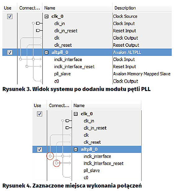

Aby dodać do układu pętlę PLL w okienku wyszukiwania IP Catalog wpisujemy ALTPLL i następnie dwukrotnie klikamy na Avalon ALTPLL. Po chwili pojawia się okno konfiguracji pętli PLL. Omawiając budowę oscyloskopu w poprzednich częściach tłumaczyłem krok-po-kroku co i jak, a tu konfiguracja przebiega w sposób identyczny. Wpisujemy jako częstotliwość wejściową 10 MHz, w kolejnym ekranie odznaczamy opcję tworzenia wejścia assert oraz wyjścia locked, w następnych ekranach nic nie zmieniamy, aż do momentu ustawienia zegara c0. Wybieramy opcję wprowadzania częstotliwości i wpisujemy w okienko częstotliwości oczekiwanej 50 MHz. Możemy kliknąć 2-krotnie Finish. Jeśli w przyszłości potrzebowalibyśmy dodatkowych zegarów o wyższych częstotliwościach – musielibyśmy je skonfigurować jako kolejne wyjścia pętli PLL (c1..4).
W widoku systemu pojawił się moduł pętli PLL oraz możliwość wykonania połączeń pomiędzy wejściem zegara a nowo dodaną pętlą PLL (rysunek 3). Następnie klikamy na punktach zaznaczonych na rysunku 4 czerwonymi kółkami. Dzięki temu wykonujemy połączenia między wyjściem sygnału zegarowego Clock Source, a wejściem zegara dla pętli PLL oraz łączymy sygnał resetujący. Jeśli istniałaby potrzeba usunięcia połączenia wystarczy ponownie kliknąć na „kropkę”. Jednocześnie warto obserwować pole Messages u dołu ekranu. Zawsze, gdy brakuje jakichś połączeń znajdziemy tam stosowny komunikat z wyjaśnieniem. Warto tez zapisać nasz system, np. pod nazwą tutorial. Polecam ponadto utworzenie osobnego katalogu w folderze naszego projektu i dopiero tam zapisanie naszego systemu.

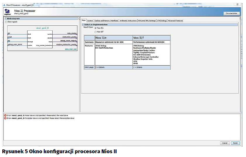

Teraz przyszła kolej na dodanie kluczowego komponentu naszego systemu – procesora NIOS II. Wyszukujemy go w IP Catalog a następnie wybieramy Nios II Procesor. Zostanie wyświetlone okno konfiguracji naszego procesora, jak na rysunku 5. Jak wspominałem, wybierzemy prostszy i darmowy rdzeń Nios II/e, po czym kilkamy na Finish.

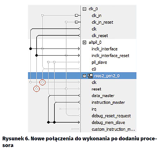

W widoku systemu zostanie pokazany nasz nowo dodany procesor – musimy teraz wykonać odpowiednie połączenia jego portów – a jest już trochę więcej możliwości niż poprzednio (rysunek 6). Na razie łączymy tylko sygnał taktujący rdzeń z wyjściem pętli PLL oraz sygnał resetu. Co dalej? W naszym systemie brakuje jeszcze pamięci.

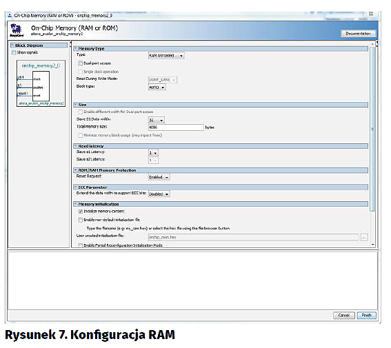

Wyszukujemy w IP Catalog RAM, a następnie wybieramy On-Chip Memory (RAM or ROM) – rysunek 7.
Na chwile obecną musimy dokonać tutaj 2 zmian (Rys. 7.). Po pierwsze zwiększamy rozmiar pamięci (Total memory size) do 32768 oraz odznaczamy opcję Initialize memory content. Tę drugą czynność wykonujemy „tymczasowo” – to właśnie ta opcja pozwoli nam na zachowanie programu pomimo odłączenia zasilania.

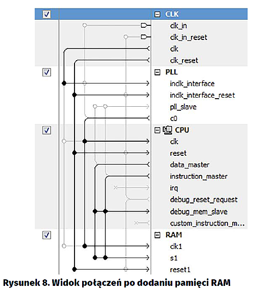

Teraz znów kolej na połączenia – sygnał zegarowy i reset łączymy tak jak w procesorze, zaś port s1 łączymy jednocześnie z portami data_master oraz instruction_master procesora. Jak nietrudno się domyśleć pierwszy port jest odpowiedzialny za transmisję danych (czyli połączenie z pamięcią RAM i innymi komponentami), zaś drugi – przesyła instrukcje (nasz program) do wykonania przez rdzeń. Przy okazji warto zmienić też nazwy komponentów na bardziej przyjazne. Efekt koniecznych działań pokazano na rysunku 8.

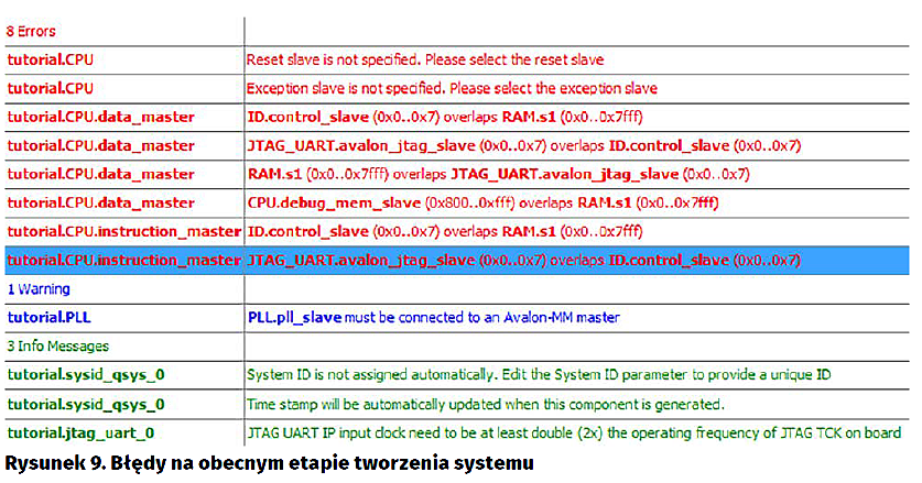

Uff, sporo pracy za nami, ale z okienka Messages zerkają na nas czerwone błędy… I to aż 8! Teraz przyjrzyjmy się im i spróbujmy po kolei przeanalizować wszystkie komunikaty i usnąć błędy, które są tutaj bardzo dobrze opisane (rysunek 9).
Może zacznijmy analizę od przyjaznych, zielonych informacji. Pierwsze dwie odnoszą się do dodanego przez nas komponentu służącego identyfikacji procesora przez debugger. Ostatnia dotyczy wymagań sygnału zegarowego taktującego moduł JTAG UART względem zegara debuggera.
Wyżej widzimy jedno samotne ostrzeżenie, które mówi o tym, że port sterujący pętlą PLL nie został połączony z CPU. Wykonajmy zatem jego połączenie z data_master. Mimo, że nie będziemy korzystać z tego modułu z poziomu procesora, warto dla porządku wykonać to połączenie.
Teraz zostały wyświetlone jeszcze dodatkowe dwa błędy. Osiem ostatnich błędów tyczy się „overlap”, czyli nakładania się przestrzeni adresowych modułów. Jeśli w naszym edytorze zobaczymy na kolumny Base oraz End, to bez zaskoczenia to potwierdzimy – wszystkie moduły mają ten sam adres bazowy. To samo zobaczymy w zakładce Address Map. Zatem kalkulator w rękę i poprawiamy? Na szczęście Qsys oferuje nam pomoc – z menu System wybieramy Assign Base Addresses.
Jeszcze tylko 2 błędy, odnoszą się one do faktu, że nie podaliśmy naszemu procesorowi miejsca w pamięci, z którego ma rozpoczynać program, oraz do którego ma skoczyć w wypadku zgłoszenia wyjątku. Klikamy zatem na CPU w edytorze (jeśli nie jest widoczne okienko Parameters musimy kliknąć 2-krotnie), przechodzimy do zakładki Vectors i wybieramy w obu przypadkach RAM.s1.

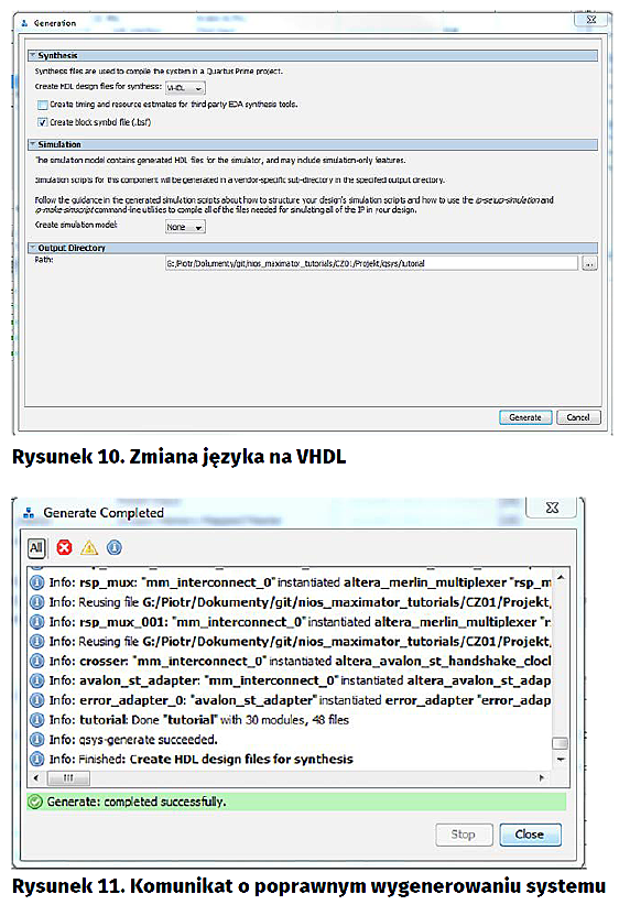

Wreszcie nasz system jest bezbłędny i możemy kliknąć na Generate HDL… (rysunek 10). Język syntezy zmieniamy z Verilog na VHDL i klikamy Generate. W okienku, które zostanie wyświetlone (i powinno poinformować o bezbłędnym zakończeniu operacji) klikamy Close. Zostaje wyświetlone kolejne okno, w którym po dłuższej chwili powinien być pokazany komunikat Generate: completed successfully (rysunek 11). Teraz nie pozostało nic innego jak kliknąć Finish. Po tej operacji będzie wyświetlony komunikat, jak na rysunku 12.

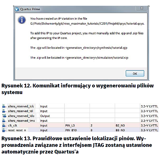

Komunikat w jednoznaczny sposób mówi nam, że należy ręcznie dodać wygenerowane pliki do projektu. Klikamy Projekt ’ Add/Remove Files in Project…, klikamy na … obok okienka File name i lokalizujemy plik .qip wskazany przez komunikat z rys. 12. Teraz musimy powiadomić syntezer, że procesor, którego opis znajduje się w pliku tutorial.qip jest głównym obiektem w syntezie (Top-level entity). W Project Navigator wybieramy widok Files, klikamy na pliku tutorial.qip prawym klawiszem i wybieramy Set as Top-Level Entity.
Teraz możemy kliknąć Analysis & Synthesis. Po paru chwilach projekt zostanie zsyntezowany i będziemy mogli przypisać jego wyprowadzenia do fizycznych pinów układu. W Pin Planner ustawiamy lokalizację clk_clk oraz reset_reset_n odpowiednio na piny L3 (oscylator 10 MHz na płytce) oraz B10 (przycisk DEV_CLRn na płytce). Ustawiamy standard wszystkich pinów (w tym 4 odnoszących się do interfejsu JTAG) na 3.3-V LVTTL (rysunek 13). Uruchamiamy Compile Design, a po zakończonym procesie – zaprogramować nasz układ (na razie plikiem .sof).

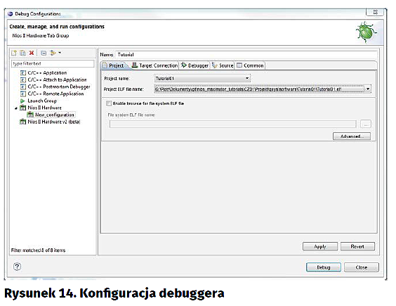

Aby wgrać nasz program do układu i jednocześnie zacząć jego debuggowanie musimy najpierw utworzyć konfigurację. W tym celu wybieramy Run ’ Debug Configurations… i klikamy dwukrotnie na Nios II Hardware po lewej stronie okna (rysunek 14). Następnie z listy Project name wybieramy nasz projekt. Możemy także zmienić nazwę konfiguracji.
W zakładce Target Connection klikamy po prawej stronie Refresh Connections. Jeśli system nie zwróci błędów, znaczy, że wszystko przebiegło OK. Klikamy następnie Apply. Moglibyśmy teraz kliknąć na Debug, ale zatrzymajmy się w tym miejscu i przypomnijmy o komponencie System ID, który dodaliśmy wcześniej do projektu. Jeśli klikniemy w obecnie otwartym oknie System ID Properties…, to zobaczymy parametry, które są przechowywane przez wspomniany komponent i jego adres bazowy. Nieco niżej widzimy też pola, które pozwalają nam wgrać „na siłę” program, pomimo niezgodności parametrów identyfikacyjnych (pole System ID checks). Klikamy na Debug. W zależności od ustawień komputera może być konieczne zezwolenie oprogramowaniu na dostęp do sieci. W oknie, które pojawi się (z zapytaniem, czy chcemy przełączyć się na widok debuggowania), odpowiadamy twierdząco. Między widokami zawsze możemy przełączać się za pomocą przycisków w prawym górnym rogu okna – pokazano je na rysunku 15.

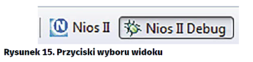

Jeśli wszystko przebiegło bez błędów (a tak być powinno, jeśli podążaliście według wskazówek) program został wgrany do procesora (do naszej uwspólnionej pamięci operacyjnej i programu). Program został także zatrzymany na pierwszej instrukcji w funkcji main. Aby go uruchomić klikamy na strzałkę w pasku narzędziowym, pokazaną na rysunku 16.

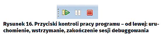

Teraz pora na omówienie tego widoku. U dołu widoczna jest Nios II Console – czyli terminal naszego JTAG UART! – powinien wyświetlać się tam komunikat wysłany przez nasz pierwszy program: Hello form Nios II! Powyżej znajduje się podgląd programu (gdzie możemy zobaczyć, gdzie wylądował nasz program jeśli wciśniemy przycisk wstrzymania pracy programu). Jeszcze wyżej widzimy podgląd stanu debuggera, zaś okna po jego prawej stronie służą do podglądu zmiennych, pamięci, rejestrów oraz kontroli breakpointów. Pamiętajmy, aby zawsze po zakończonej pracy kliknąć na przycisk zakończenia sesji debuggowania – inaczej, jeśli będziemy chcieli rozpocząć kolejną sesję program poinformuje nas o błędach. Po przyciśnięciu tego przycisku możemy wrócić do normalnego widoku.
