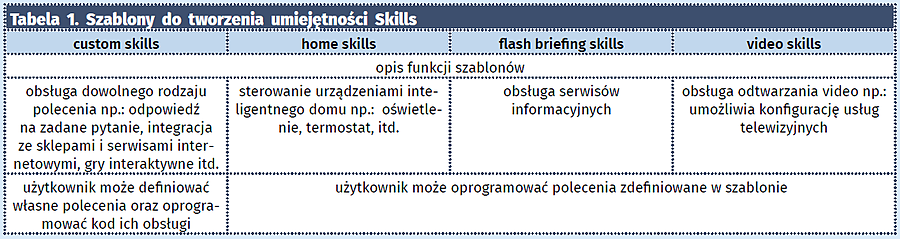

Dla ułatwienia tworzenia umiejętności firma Amazon przygotowała narzędzia dla developerów oraz liczne kursy i przewodniki.  Centrum wiedzy o tworzeniu umiejętności jest portal http://developer.amazon.com. W portalu firma Amazon udostępnia szablony ułatwiające budowanie własnych umiejętności Skills. Opis i podstawowe funkcje szablonów prezentuje tabela 1. Przed rozpoczęciem tworzenia umiejętności dla asystentki Alexa należy zadecydować, z którego rodzaju szablonu będziemy korzystali. My użyjemy najbardziej ogólnego i dającego największe możliwości szablonu custom skills. Następnie, używając portalu http://developer.amazon.com zdefiniujemy interfejs głosowy użytkownika (Voice User Interface). Napiszemy kod programu do obsługi umiejętności (program w języku JavaScript). Uruchomimy funkcję Lambda do obsługi programu (użycie portalu Amazon Web Services) oraz przeprowadzimy testy utworzonej umiejętności. Na zakończenie, opublikujemy utworzoną umiejętność w serwisie Amazon.

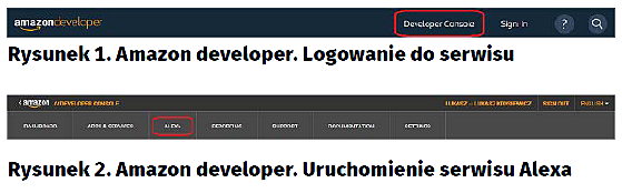

Interfejs głosowy użytkownika tworzymy z użyciem portalu developera. Uruchamiamy stronę internetową http://developer.amazon.com, wybieramy uruchomienie konsoli zarządzania i logujemy się do portalu (rysunek 1). Jeśli nie mamy konta w portalu developera, to należy się zarejestrować.

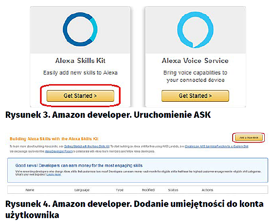

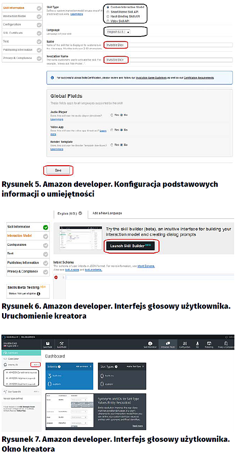

Po zalogowaniu się z dostępnych opcji wybieramy zakładkę Alexa (rysunek 2). Następnie mamy do wyboru dwa pluginy: Alexa Skills Kit oraz Alexa Voice Service. Ponieważ będziemy tworzyć umiejętności, to wybieramy Alexa Skills Kit (rysunek 3). Uruchamiane jest okno z informacjami o umiejętnościach przypisanych do konta użytkownika. My jeszcze nie mamy zdefiniowanych umiejętności i dane nie są uzupełnione. Żeby rozpocząć tworzenie umiejętności, z dostępnych opcji wybieramy Add a New Skill (rysunek 4). W przeglądarce jest uruchamiany kreator tworzenia umiejętności. W pierwszym kroku uzupełniamy informacje o tworzonej umiejętności. Wybieramy rodzaj umiejętności (szablon Custom Interaction Model – opcja domyślna) oraz podstawowy język, w którym umiejętność będzie obsługiwana (język angielski amerykański – opcja domyślna). Następnie, wprowadzamy nazwę umiejętności oraz komendę głosową do jej uruchomienia (maksymalnie do 3 słów). Po zakończeniu konfiguracji zatwierdzamy ustawienia (rysunek 5).
Prezentowane jest podsumowanie wprowadzonych ustawień a następnie jesteśmy przenoszeni do kolejnej zakładki kreatora. W zakładce Interaction Model będziemy konfigurować interfejs głosowy użytkownika. Budowa interfejsu sprowadza się do zdefiniowania: Intents (intencji tj. czynności, którą chcemy oprogramować), opcjonalnie Slot Types (typy danych używane do tworzenia wypowiedzi) oraz Sample Utterances (wypowiedzi obsługiwane przez asystentkę Alexa). Żeby ułatwić konfigurację interfejsu użytkownika firma Amazon przygotowała narzędzie Skill Builder. Oprogramowanie uruchamiamy bezpośrednio z zakładki Interaction Model (rysunek 6).

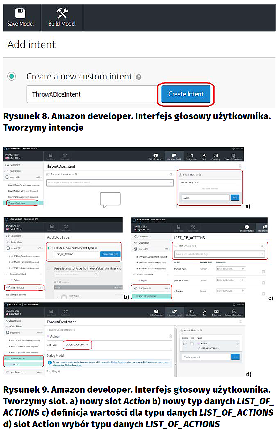

Po uruchomieniu mamy zdefiniowane intencje: Cancel, Help, Stop. Korzystając z funkcji Add w zakładce Intents możemy dodawać własne definicje (rysunek 7). Dodamy intencję, w której oprogramujemy akcję rzutu kostką. W tym celu, z zakładki Intents wybieramy przycisk Add. Następnie wprowadzamy nazwę tworzonej intencji ThrowADiceIntent i zatwierdzamy wybór przyciskiem Create Intent (rysunek 8). W kolejnym kroku definiujemy komendy głosowe, które będą uruchamiały intencję. Żeby ułatwić budowanie wypowiedzi utworzymy nowy Slot. W naszym wypadku będzie to slot o nazwie Action, który użyjemy do zdefiniowania wypowiedzi określających akcję rzutu kostką. W tym celu w oknie kreatora zaznaczamy utworzoną intencję ThrowADiceIntent oraz korzystając z dostępnych funkcji kreatora tworzymy slot o nazwie Action (rysunek 9a). Następnie definiujemy nowy typ danych LIST_OF_ACTIONS, z którego będzie korzystał slot Action (rysunek 9b). Po utworzonego typu danych wprowadzamy wypowiedzi opisujące akcję rzutu kostką. W naszym przypadku są to frazy: throw a dice, give me a result, roll a dice (rysunek 9c). Gdy mamy już utworzony Slot oraz typ danych z wypowiedziami, to łączymy oba elementy ze sobą. Żeby to zrobić, w opcjach konfiguracyjnych slotu Action zaznaczamy użycie typu danych LIST_OF_ACTIONS (rysunek 9d).

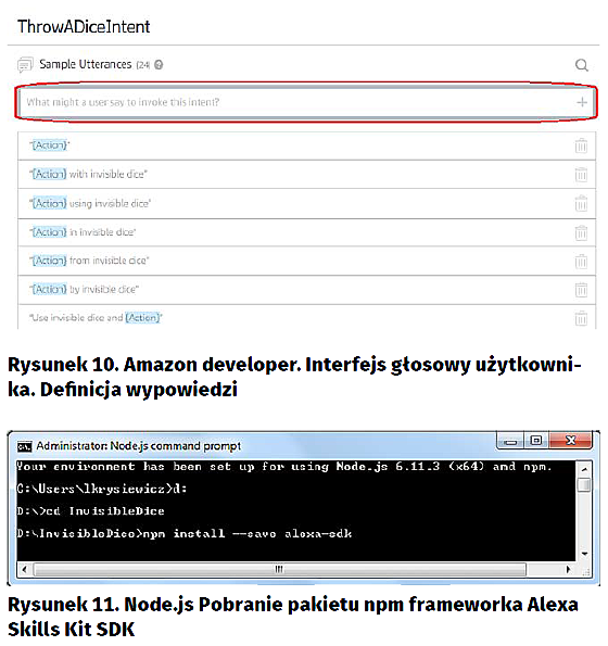

Slot został utworzony i skonfigurowany. W kreatorze uruchamiany intencję ThrowADiceIntent (rys. 9a) oraz wprowadzamy przykłady wypowiedzi (rysunek 10). Definiujemy jak największą liczbę wypowiedzi. Korzystamy przy tym ze zdefiniowanego slotu (w materiałach dodatkowy dołączonych do projektu jest dostępny plik IntentSchema,json opisujący intencje wraz z zdefiniowanymi wypowiedziami). Na zakończenie, używając przycisków Save Model oraz Build Model zapisujemy oraz kompilujemy utworzony interfejs głosowy. Teraz, jeśli wypowiemy do asystentki Alexa jedną ze zdefiniowanych wypowiedzi, automatycznie zostanie uruchomiony kod programu odpowiedzialny za obsługę przypisanej do wypowiedzi intencji. W dalszej części artykułu pokażemy, w jaki sposób napisać oprogramowanie do obsługi intencji.

Najpierw przygotujemy środowisko uruchomieniowe dla JavaScript: Node.js. Uruchamiamy stronę nodejs.org dedykowaną dla projektu Node.js pobieramy, a następnie instalujemy oprogramowanie. Po zainstalowaniu środowiska uruchamiamy linię komend Node.js command prompt oraz przechodzimy do katalogu projektu (u nas to folder InvisibleDice utworzony na partycji D). Następnie, korzystając z wbudowanego w środowisko Node.js menedżera pakietów npm pobieramy framework Alexa Skills Kit SDK. Zestaw komend użytych do pobrania frameworka prezentuje rysunek 11.
Po zakończeniu pobierania w katalogu projektu zostanie utworzony folder node_modules zawierający oprogramowanie frameworka Alexa Skills Kit SDK for Node.js. Dokumentacja techniczna frameworka jest dostępna na stronie https://goo.gl/YmCW35. Po zapoznaniu się z dokumentacją możemy przejść do tworzenia kodu programu dla umiejętności. Najpierw jednak będziemy musieli zainstalować edytor tekstu dla języka programowania JavaScript. W naszym przypadku wybraliśmy darmowy edytor Atom.

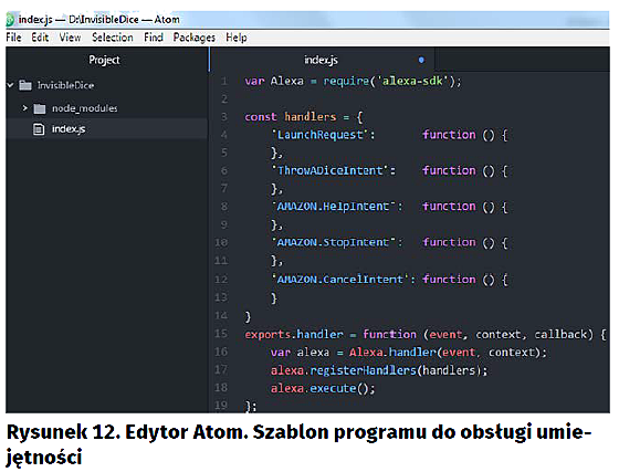

Edytor Atom pobieramy ze strony atom.io. Instalujemy a następnie uruchamiamy oprogramowanie. Po uruchomieniu edytora otwieramy folder InvisibleDice (File ’ Open Folder), w którym znajdują się pliki frameworka. Następnie tworzymy nowy plik (File ’ New File) i zapisujemy plik w folderze projektu (File ’ Save) nadając mu nazwę index.js. W pliku index.js umieszczamy kod programu do obsługi umiejętności. Na początku programu inicjujemy użycie frameworka Alexa Skills Kit SDK for Node.js. Następnie, piszemy kod programu do obsługi intencji. Na zakończenie rejestrujemy użycie intencji oraz uruchomiamy frameworka. Wygląd szablonu programu do obsługi umiejętności asystentki Alexa pokazano na rysunku 12.

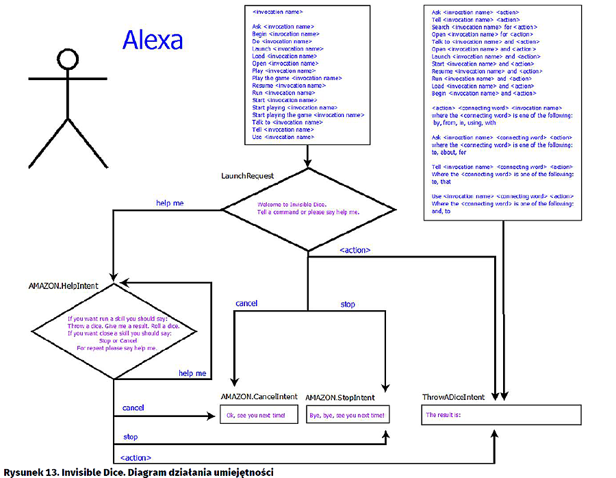

W naszym przypadku do kodu źródłowego szablonu dodamy obsługę intencji: Launch, Help, Stop, Cancel oraz ThrowADice. Intencja Launch jest uruchamiana, gdy użytkownik wypowie jedną ze zdefiniowanych komend startowych (lista komend startowych została zamieszczona w komentarzu do kodu programu). Po uruchomieniu intencji Launch jest odtwarzany komunikat powitalny, a użytkownik jest pytany o dalsze instrukcje. Intencję ThrowADice (obsługa rzutu kostką) możemy uruchomić z intencji Launch (pytanie o instrukcję wydajemy polecenie rzutu kostką). Intencję możemy również uruchomić „bezpośrednio” wypowiadając jedną ze zdefiniowanych w interfejsie głosowym użytkownika fraz. Diagram pracy umiejętności niewidzialnej kostki do gry prezentuje rysunek 13. Kod programu umiejętności umieszczono na listingu 1.

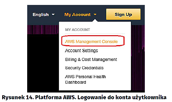

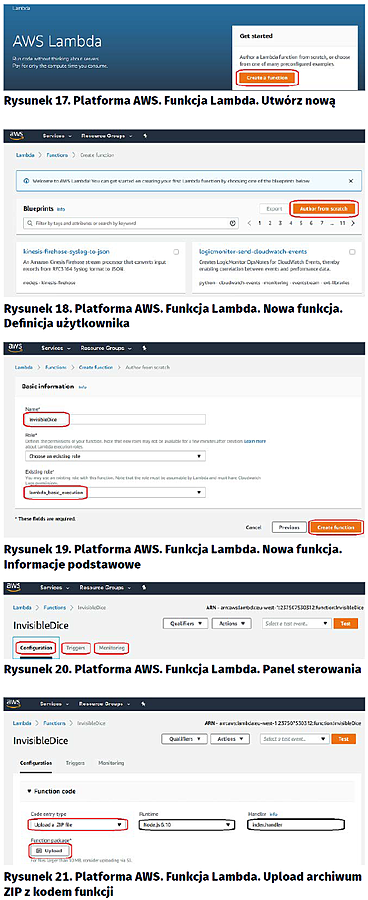

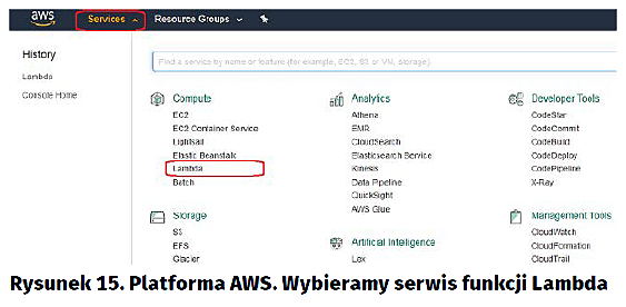

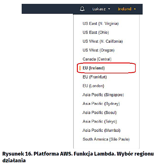

Po zarejestrowaniu konta na platformie AWS logujemy się do serwisu. Uruchamiamy stronę http://aws.amazon.com i z zakładki My Account wybieramy opcję AWS Management Console (rysunek 14). Następnie, podajemy nazwę użytkownika i hasło. Po zalogowaniu się uruchamiamy zakładkę Services, a następnie odnajdujemy i wybieramy funkcję Lambda (rysunek 15). W kolejnym kroku wybieramy region geograficzny, w którym będą znajdowali się odbiorcy naszej funkcji. Do wyboru mamy dwa obszary: US East (N. Virginia) i EU (Ireland) (tylko w tych centrach danych funkcja Lambda obsługuje Alexa Skills Kit). W naszym przypadku wybieramy region przeznaczony dla Europy (rysunek 16). Następnie przechodzimy do tworzenia nowej funkcji Lambda. W oknie głównym serwisu AWS zaznaczamy opcję Create a function (rysunek 17). Uruchamiane jest okno, w którym są prezentowane gotowe szablony dla funkcji Lambda. My wybieramy opcję tworzenia funkcji od podstaw Author from scratch (rysunek 18). Wprowadzamy nazwę funkcji (InvisibleDice), definiujemy uprawnienia (rola lambda_basic_execution) oraz zatwierdzamy utworzenie funkcji (rysunek 19). W systemie zostaje utworzona funkcja Lambda.
W panelu głównym zarządzania funkcją dostępne są trzy zakładki: konfiguracja, wyzwalacze funkcji oraz monitoring działania funkcji (rysunek 20). Wybieramy zakładkę odpowiadającą za konfigurację, a następnie przechodzimy do pola zarządzania kodem funkcji Lambda. Domyślnie jest uruchomiony edytor kodu programu online. W naszym przypadku będziemy dołączać wcześniej napisany kod programu. Z listy rozwijalnej Code entry type wybieramy opcję Upload a .ZIP file i dołączamy archiwum ZIP zawierające kod programu dla umiejętności Invisible Dice. (rysunek 21). Po dołączeniu archiwum z kodem programu funkcji Lambda przechodzimy do zakładki Triggers. W zakładce zdefiniujemy serwis, który będzie wyzwalał wykonanie funkcji Lambda. Z dostępnych opcji wybieramy serwis Alexa Skills Kit a następnie zatwierdzamy wybór (rysunek 22). Na zakończenie zapisujemy ustawienia funkcji Lambda oraz kopiujemy identyfikator utworzonej funkcji (rysunek 23). Dalszą konfigurację umiejętności niewidzialnej kostki do gry będziemy realizować w portalu developera, więc możemy wylogować się z platformy AWS Amazon Web Services.

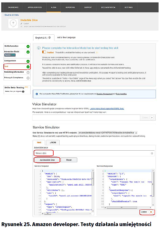

Przechodzimy do kolejnego etapu tworzenia umiejętności dla asystentki głosowej Alexa. Mamy już zdefiniowany interfejs głosowy użytkownika. Napisaliśmy oprogramowanie do obsługi umiejętności. Połączyliśmy oba elementy ze sobą. Teraz przetestujemy działanie umiejętności. Testy wykonamy korzystając z portalu developera (można skorzystać z platformy AWS i przeprowadzić testy działania funkcji Lambda). W oknie kreatora umiejętności wybieramy opcję Test. Dla każdej z utworzonych intencji wprowadzamy zdefiniowane wypowiedzi i weryfikujemy czy odpowiedź asystentki Alexa jest poprawna (rysunek 25). Po zakończeniu testów przechodzimy do publikacji umiejętności.
