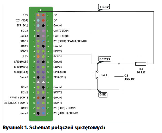

Proces przygotowania nowej aplikacji rozpoczynamy od podłączenia modułu kamery, wykonania połączeń sprzętowych dla przycisku (rysunek 1) oraz utworzenia nowego projektu, zgodnie z wytycznymi dla systemu Android Things, co opisano w pierwszym artykule opublikowanym w Elektronice Praktycznej 11/2017.

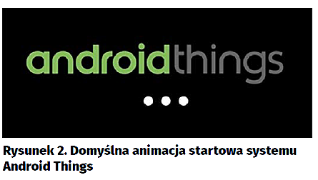

Po wygenerowaniu pliku aplikacji APK, możemy przystąpić do personalizacji obrazu systemu Android Things. Jednym z elementów tej personalizacji, będzie zamiana animacji startowej – wyświetlającej domyślne logo systemu Android Things (rysunek 2), na statyczny obraz z pliku graficznego w formacie PNG.
Format animacji startowej został ściśle zdefiniowany przez dokumentację systemu operacyjnego Android [7]. Plik z animacją w postaci archiwum ZIP (bootanimation.zip), powinien zawierać plik desc.txt (z określonym formatem opisu animacji) oraz katalogi od part0 do partN, zawierające kolejne „klatki” animacji zapisanych w postaci plików PNG.

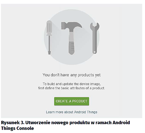

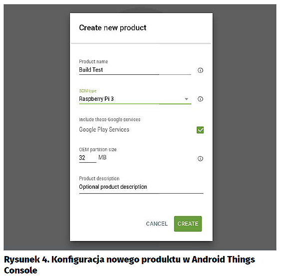

Po zalogowaniu się do aplikacji Android Things Console (z wykorzystaniem konta Google) i zaakceptowania warunków świadczenia usługi, użytkownik uzyska możliwość utworzenia nowego produktu, jak przedstawiono to na rysunku 3. W oknie konfiguracji nowego produktu (rysunek 4) użytkownik zostanie poproszony o:
  • określenie nazwy produktu (jest to nazwa wewnętrzna projektu, która nie będzie widoczna dla użytkownika końcowego),
  • wybranie platformy sprzętowej (z listy aktualnie wspieranych zestawów deweloperskich),
  • włączenia/wyłącznie wsparcia dla usług Google Play,
  • określenia wielkości partycji OEM na której będzie instalowana aplikacja użytkownika,
  • opcjonalne podanie opisu nowo utworzonego produktu.
Po wybraniu przycisku CREATE, aplikacja przeniesie nas do zakładki PRODUCT SETTINGS, zawierającej podsumowanie konfiguracji utworzonego produktu.

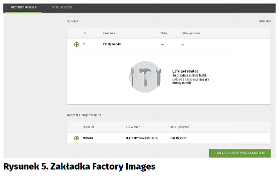

Zakładka FACTORY IMAGES (rysunek 5) domyślnie podzielona została na dwie części:
  • Bundles – zawierającą informacje o utworzonych pakietach użytkownika, przeznaczonych do personalizacji systemu,
  • Android Things Versions – umożliwiająca użytkownikowi wybranie wersji systemu operacyjnego Android Things.
W domyślnej konfiguracji (bez utworzonego pakietu personalizującego system), po wybraniu przycisku CREATE BUILD CONFIGURATION, użytkownik ma możliwość zbudowania podstawowej wersji obrazu systemu – w postaci, którą można również pobrać pod adresem https://goo.gl/8nQ5gp.

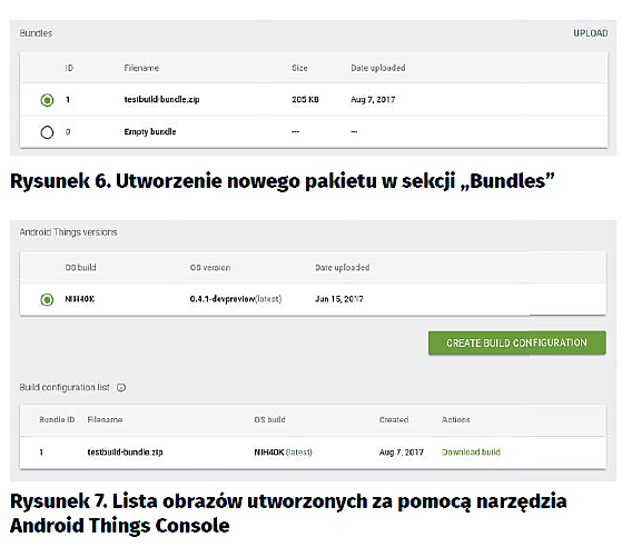

Naszym zadaniem jest przygotowanie wersji systemu, która będzie domyślnie zawierała przygotowaną aplikację użytkownika oraz personalizowaną animację startową. Po wybraniu przycisku UPLOAD w sekcji Bundles, użytkownik zostanie poproszony o wskazanie archiwum ZIP zawierającego dane dla partycji OEM. Archiwum ZIP służące do personalizacji systemu powinno zawierać następujące pliki:
  • bootanimation.zip – [plik nieobowiązkowy] animacja użytkownika przygotowana zgodnie z wytycznymi z podrozdziału „Personalizowana animacja startowa”,
  • <user-space driver.apk> – [plik nieobowiązkowy] sterowniki działające w przestrzeni użytkownika jako serwis systemowy,
  • <main.apk> – [plik obowiązkowy] aplikacja użytkownika definiująca główny punkt wejścia (action=MAIN, category=IOT_LAUNCHER),
  • <sub.apk> – [plik nieobowiązkowy] dowolne inne aplikacje użytkownika, które mogą zostać uruchomione przez aplikację główną.
Utwórzmy zatem nowe archiwum ZIP (tym razem jest to standardowy plik ZIP w odróżnieniu od trybu „store only” dla animacji startowej) zawierające plik APK oraz bootanimation.zip. Po załadowaniu nowego pakietu, sekcja „Bundles” zostanie zaktualizowana, jak przedstawiono to na rysunku 6.
W ostatnim kroku – wybierając z sekcji „Bundles” nasz nowo utworzony pakiet, a następnie z sekcji Android Things Versions ostatnią dostępną wersje systemu – utwórzmy spersonalizowany obraz dla naszego urządzenia. Lista wszystkich zbudowanych obrazów oraz odnośników do ich pobrania, zostanie wyświetlona w sekcji „Build configuration list” – rysunek 7.

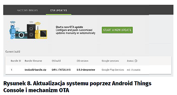

W naszym hipotetycznie realizowanym scenariuszu, udało nam się dostarczyć 100 urządzeń „inteligentnych dzwonków” dla naszego klienta. Nie trudno wyobrazić sobie jednak sytuację, gdzie przygotowane oprogramowania posiada błąd, który udało się odtworzyć dopiero po kilku miesiącach ciągłego działania urządzenia. W takich przypadkach, bardzo często koszty związane z dostarczeniem urządzeń do producenta
i wgraniem nowego oprogramowania mogą okazać się bardzo wysokie. Z pomocą mogą przyjść aktualizacje OTA (Over The Air), czyli mechanizm aktualizacji zdalnych. Dla obrazów zbudowanych z wykorzystaniem Android Things Console, firma Google udostępnia infrastrukturę umożliwiającą przeprowadzenie zdalnej aktualizacji urządzeń (pakietu użytkownika i wersji systemu Android Things).
Aby przeprowadzić zdalną aktualizację, w systemie Android Things Console, przechodzimy do zakładki OTA UPDATES. Klikając przycisk START A NEW UPDATE, zostaniemy poproszeni o konfigurację nowo przygotowywanej aktualizacji. Panel konfiguracji jest tożsamy z zakładką FACTORY IMAGES. Użytkownik ma możliwość utworzenia nowego pakietu ze zaktualizowaną wersją aplikacji lub wgrania najnowszej wersji systemu Android Things (obie operacje mogą zostać przeprowadzone w ramach jednej aktualizacji). Proces aktualizacji rozpoczyna wybranie przycisku PUSH UPDATE. Od tego momentu, nowa aktualizacja jest dostępna do pobrania dla wszystkich urządzeń końcowych. Serwis update_engine uruchomiony w systemie Android Things sprawdza dostępność zdalnych aktualizacji co 300 minut, tak więc proces aktualizacji nie odbędzie się na wszystkich urządzeniach jednocześnie i może potrwać kilka godzin. Android Things Console udostępnia informacje o aktualnym postępie aktualizacji wszystkich urządzeń, jak pokazano na rysunku 8.
