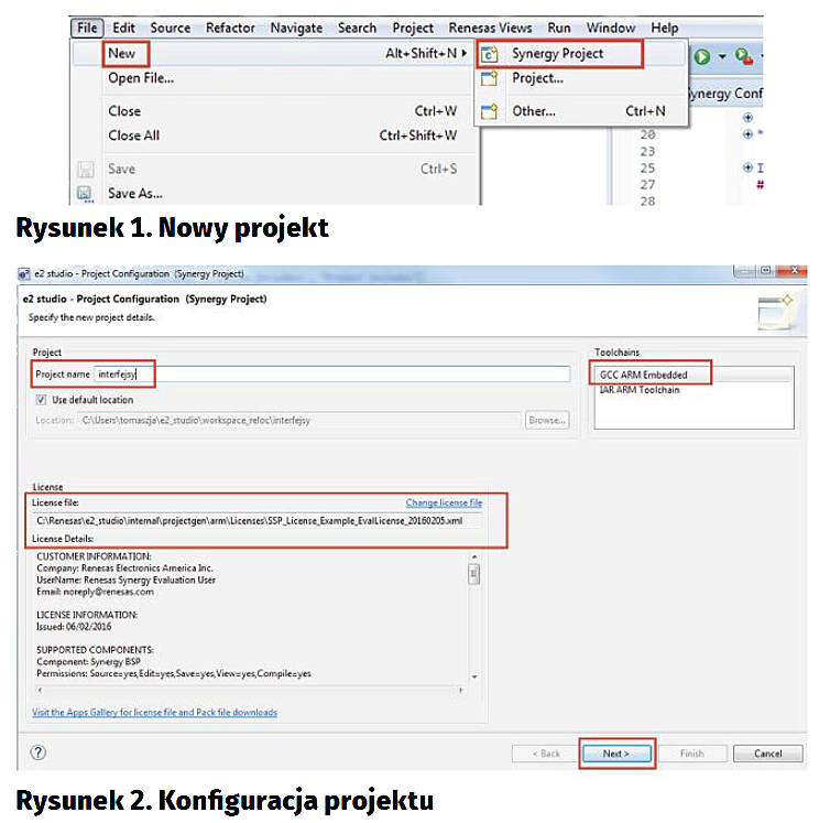

Utworzyć nowy projekt w środowisku e2studio. Projekt będzie przeznaczony dla mikrokontrolera serii S1 R7FS124773A01CFM zamontowanego w module Arrow Aris EDGE (kompatybilnym sprzętowo z systemem ARDUINO).
- Skonfigurować driver interfejsu SCI do pracy w trybie SPI, wykorzystując konfigurator Synergy Configurator wbudowany w e2studio.
- Obsłużyć mały wyświetlacz OLED ze sterownikiem SSD1306 wykorzystując funkcje drivera r_sci_spi warstwy HAL biblioteki SSP.
- Skonfigurować dwa drivery interfeju I2C, wykorzystując konfigurator Synergy Configurator wbudowany w e2studio.
- Obsłużyć dwa czujniki: temperatury i wilgotności, wykorzystując funkcje drivera r_riic warstwy HAL biblioteki SSP.
- Zdefiniować i użyć funkcji callback przeznaczonych do powiadamiania między innymi o zakończeniu transmisji w interfejsach szeregowych.
Projekt
Użycie modułu Arrow Aris EDGE z mikrokontrolerem serii S1 R7FS124773A01CFM skutkuje brakiem wsparcia BSP (Board Support Package). Takie wsparcie mają tylko firmowe moduły ewaluacyjne.  Jednak nie jest to żaden problem, bo odpowiednie konfiguracje wykonamy samodzielnie. Tworzenie projektu zaczynamy z menu File’New’Synergy Project (rysunek 1). W kolejnym kroku nadajemy naszemu projektowi w oknie Project name nazwę „interfejsy”, wybieramy bezpłatny kompilator GCCARM Embedded i podajemy ścieżkę dostępu do pliku licencji kompilatora, jeżeli nie była do tej pory podana. Pokazano to na rysunku 2. Ostatnie okno konfiguracji projektu zawiera okna wyboru:
- Wersji biblioteki SSP.
- Płytki ewaluacyjnej.
- Typu mikrokontrolera.
- Typu debuggera/programatora.

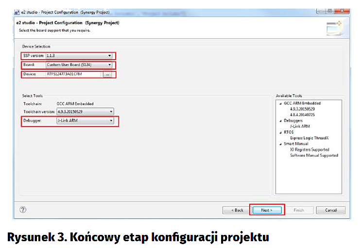

Wybieramy najnowszą dostępną w czasie pisania artykułu wersję SSP o numerze 1.1.3. Ponieważ płytka nie jest wspierana (przynajmniej w momencie pisania tego tekstu), w oknie Board wybieramy Custom User Board (S124). Typ mikrokontrolera płytki ewaluacyjnej wybieramy w oknie Device (rysunek 3).
Po przejściu wszystkich etapów wstępnej konfiguracji wykonywanej w trakcie tworzenia nowego projektu konfigurator generuje szkielet projektu gotowy do skompilowania. Oczywiście taki projekt niczego nie robi i trzeba go uzupełnić o funkcje obsługi interfejsów komunikacyjnych warstwy HAL i ewentualnie o funkcje warstw wyższych.

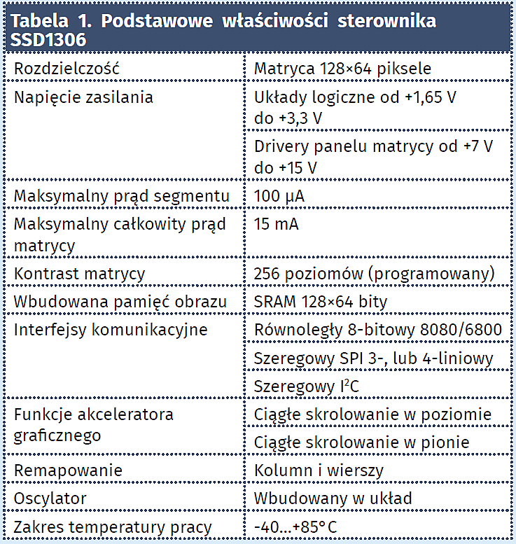

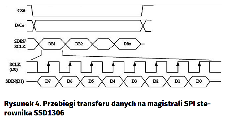

SSD1306 ma możliwość komunikacji za pomocą magistrali równoległej w standardzie Intel8080 lub Motorola 6800 oraz za pomocą magistrali szeregowej w standardzie SPI lub I2C. Dla aplikacji, w których jest ważna prędkość przesyłanych danych są wybierane magistrale równoległe. W pozostałych wypadkach – magistrale szeregowe. Dla typowych aplikacji z interfejsem użytkowania wystarczająca jest prędkość dostępna za pomocą interfejsu szeregowego. Podstawowe właściwości sterownika umieszczono w tabeli 1.
W tym typie wyświetlacza na etapie produkcji wybrano 4-przewodowy interfejs SPI. Ponieważ nie przewidziano odczytywania jakichkolwiek danych ze sterownika, to SPI ma tylko linię danych DIN (MOSI z punktu widzenia hosta) oraz linię zegarową CLK. Oprócz tych linii do przesyłania danych są używane linie CS i D/C. Sygnał CS jest standardowym sygnałem SPI uaktywniającym układ, do którego są wysyłane dane. Używając CS można do jednej magistrali dołączyć kilka wyświetlaczy – każdy ze swoją linią CS. Linia D/C jest wykorzystywana do kierowania danych albo do rejestru komend (D/C=0), albo do pamięci obrazu (D/C=1). Na rysunku 4 pokazano przebiegi czasowe na magistrali SPI w trakcie transferu danych.
Organizacja pamięci obrazu, komendy sterujące, inicjalizacja sterownika itp. jest dokładnie opisana w dokumentacji sterownika i wyświetlacza. Sam moduł wyświetlacza był również opisywany na łamach Elektroniki Praktycznej i nie ma powodów by je tutaj powielać. Zajmiemy się głównym tematem naszych rozważań, czyli interfejsem SPI i jego konfiguracją.

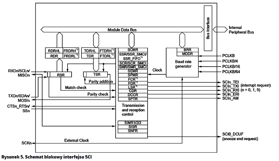

Mikrokontrolery Synergy mają wbudowane dwa typy interfejsów szeregowych. Pierwszy z nich to interfejs SCI – Serial Communications Interface. Jest to uproszczony uniwersalny interfejs, który można zaprogramować do pracy w trybie SPI, I2C lub UART Drugi typ to natywne interfejsy SPI, I2C i UART. Pracują tylko ze swoją magistralą, ale mają większe możliwości konfiguracji. Z punktu widzenia sterowania wyświetlacza nie ma większego znaczenia, który interfejs wybierzemy, bo SSP obsługuje oba typy. Wyznaję zasadę, że najlepiej jest zaczynać od rzeczy prostych i dlatego na początek wybierzemy interfejs SCI pracujący jako SPI.
Mikrokontroler ma wbudowane dwa moduły SCI0 i SCI1. Schemat blokowy SCI pokazano na rysunku 5. Wbudowane rejestry bufora FIFO pozwalają na pracę w trybie full-duplex i bezprzerwowe wysyłanie danych. Ważnym elementem jest układ BRG – Baud Rate Generator ustalający prędkość wysyłania i odbierania danych niezależnie dla każdego z modułów SCI.

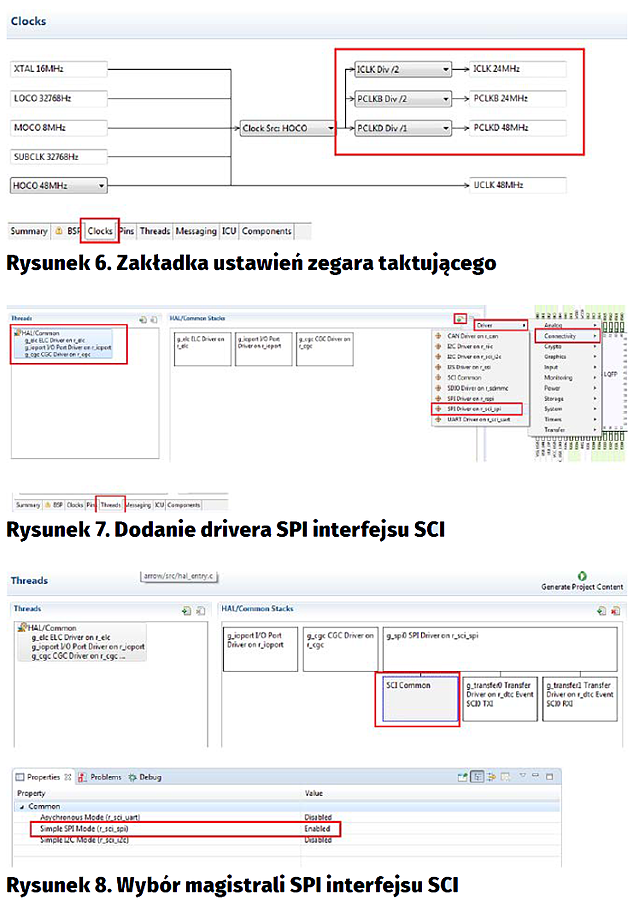

Konfigurowanie interfejsu zaczynamy od zakładki Clocks – rysunek 6. Przyjąłem, że mikrokontroler będzie taktowany maksymalna częstotliwością 24 MHz. Jeżeli z jakichś powodów, na przykład przy optymalizowaniu pobory mocy trzeba będzie zmniejszyć częstotliwość taktowania, to najwygodniej jest to zrobić w zakładce Clocks.
Po ustawieniu taktowania przechodzimy do zasadniczej fazy naszego projektu: wyboru interfejsu SCI i drivera z warstwy HAL. W zakładce Threads wybieramy HAL/Common i dodajemy driver klikając na ikonkę „plusa” w prawym górnym rogu okna HAL/Common Stacks. Z rozwijanego menu wybieramy: Driver ’ Connectivity ’ SPI Driver on r_sci_spi, jak pokazano na rysunku 7. Jak już wiemy, SCI może pracować w trybie SPI, UART lub I2C. Sposób wyboru interfejsu pokazano na rysunku 8. Dodany driver wymaga kolejnego konfigurowania wykonywanego w oknie Properties, jak pokazano na rysunku 9. Zależnie od potrzeb ustawiamy:

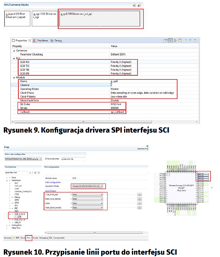

- Włączenie i priorytety obsługi przerwań od zdarzeń zgłaszanych przez driver. To ustawienie jest konieczne dla prawidłowego działania drivera.
- Nazwę modułu i numer kanału SCI – wybieramy kanał zerowy.
- Tryb pracy modułu Master/Slave – wybieramy tryb Master.
- Polaryzację i fazę zegara taktującego transmisję – te ustawienia muszą się pokrywać z trybami pracy układu slave, w naszym wypadku – z trybem pracy magistrali SPI sterownika wyświetlacza.
- Kolejność wysyłania bitów w słowie – pierwszy najstarszy.
- Prędkość wysyłania bitów 100 kb/s.

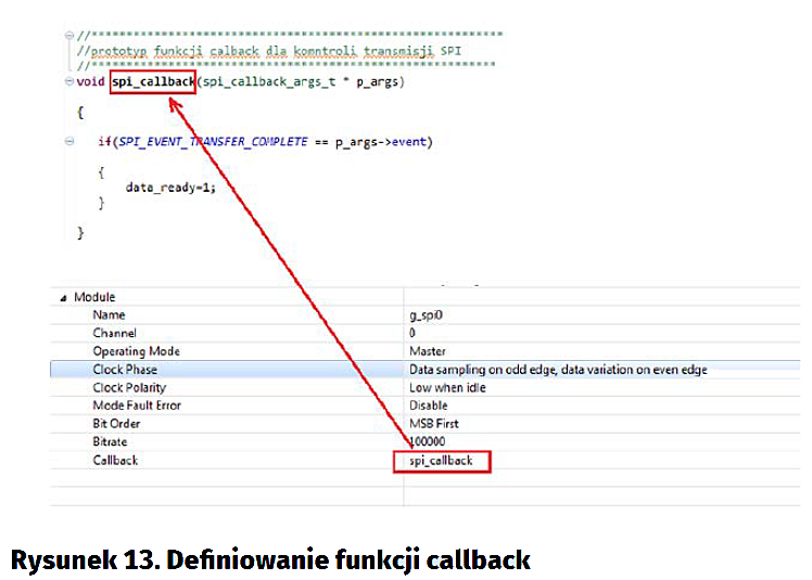

- Nazwę funkcji callback – zostanie dokładnie opisana dalej.

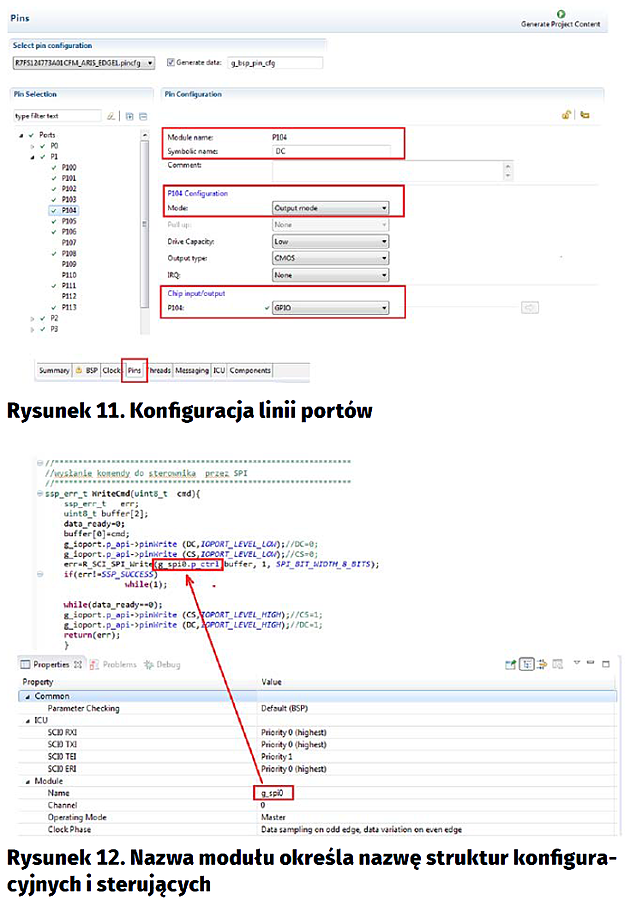

4-przewodowy interfejs SPI, oprócz linii MOSI, MISO i SCK, wymaga standardowej linii interfejsu SPI CS (P105) i linii DC (P104) określającej miejsce docelowe przesyłanych danych (rejestry sterujące, lub pamięć obrazu). Poza tym sterownik SSD1306 musi zostać sprzętowo wyzerowany przez wymuszenie stanu niskiego na linii RESET (P106). Wszystkie te linie musza być ustawione jako wyjściowe GPIO w zakładce Pins konfiguratora e2studio jak pokazano na rysunku 12. Wyprowadzenia płytki wyświetlacza nie zawierają linii wyjścia danych ze sterownika, a to oznacza jak już wiemy, że żadnych danych nie będziemy mogli odczytywać. Do sterowania wyświetlaczem będą nam potrzebne dwie procedury: zapisania rejestrów stepujących, czyli kodu komendy i ewentualnie jej argumentów oraz zapisania danej do pamięci obrazu wyświetlacza (listing 1 i listing 2).
Wysłanie komendy rozpoczyna się od wyzerowania linii DC (komendy) i CS (wybranie układu). Manipulacje poziomami linii wykonywane są za pomocą funkcji pinWrite warstwy HAL. Dane na magistralę są wysyłane przez funkcję R_SCI_SPI_Write.
Nazwa struktury sterującej p_ctrl  dla funkcji R_SCI_SPI_Write jest określana automatycznie przez konfigurator projektu, jak pokazano na rysunku 13. Konfigurator deklaruje struktury konfiguracyjną i sterowniczą oraz zapisuje je wartościami określonymi w oknie Properties zwalniając programistę z wykonania tych czynności.
Jeżeli funkcja R_SCI_SPI zwróci kod błędu, to program dla celów testowych wchodzi w pętlę nieskończoną. W praktycznych zastosowaniach takie rozwiązanie jest nie do przyjęcia, bo może zablokować cały program, kiedy coś pójdzie nie tak. Użytkownik powinien napisać obsługę błędu tak by program mógł na niego efektywnie zareagować. Kolejna pętla nieskończona czeka na zakończenie wysyłania danych. Tu również należałoby napisać zabezpieczenie przed zablokowaniem programu. Mechanizm wykrywania końca transmisji zostanie opisany za chwilę przy okazji omawiania mechanizmu callback.
Wysyłanie danych jest zorganizowane identycznie, tylko przed wysłaniem danych na linia DC jest ustawiana (listing 2). Jak już wcześniej wspomniałem funkcja R_SPI_SCI_Write inicjalizuje wysyłanie danych i nie sprawdza czy transmisja została zakończona. Dobrze napisane funkcje biblioteczne nie mogą czekać w pętli na wystąpienie jakiegoś zdarzenia, w tym przypadku na zakończenie transmisji danych po magistrali SPI. Jednak wykrycie zakończenia transmisji jest konieczne do tego by móc wysłać kolejna daną i nie spowodować konfliktu na magistrali. W systemach wykorzystujących RTOS można zatrzymać wątek i na semaforze i czekać aż wysyłanie bajtu zostanie zakończone. My nie używamy RTOS i trzeba sobie poradzić inaczej. Zakończenie transmisji jest powiązane ze zgłoszeniem przerwania. Użytkownik może sobie napisać procedurę obsługi i tam testować wystąpienie przerwania sygnalizującego zakończenie transmisji danej. Jednak trochę koliduje to z ogólną ideą użycia bibliotek HAL. Dlatego wprowadzono mechanizm nazwany callback. Jeżeli w zakładce Callback okna Properties drivera SPI zamiast opcji NULL wpiszemy jakąś swoją nazwę, to konfigurator zdefiniuje prototyp funkcji o tej nazwie wywoływanej w momencie zgłoszenia przerwania. Argumentem tej funkcji jest wskaźnik na strukturę zawierającą między innymi informacje o zdarzeniach dotyczących transmisji przez SPI. Zostało to pokazane na rysunku 13. Użytkownikowi pozostaje tylko napisać tą swoja funkcję, umieścić ją w programie źródłowym i testować tam na przykład zdarzenie zakończenia transmisji. Ta funkcja musi być formalnie zdefiniowana zgodnie z wymaganiami biblioteki SSP – listing 3.
Zdefiniowałem zmienną globalną data_ready, która jest zerowana przed każdym wywołaniem funkcji transmisji R_SCI_SPI_Write. Po zakończeniu działania tej funkcji testuję jej wartość. Jeżeli w funkcji spi_callback zostanie wykryte zdarzenie SPI_EVENT_TRANSFER_COMPLETE oznaczające zakończenie wysyłania danej po magistrali SPI, to do data_ready jest wpisywana jedynka i procedury wysyłania danych mogą przejść do transferu kolejnej danej. Jak widać nie potrzebujemy pisać własnych procedur obsługi przerwania, ani testować bitów rejestrów konfiguracyjnych, czy rejestrów powiązanych z przerwaniami. Ten mechanizm działa z każdym mikrokontrolerem Synergy wspieranym przez aktualnie dostępna bibliotekę SSP i za każdym razem jest taki sam niezależnie od typu mikrokontrolera.

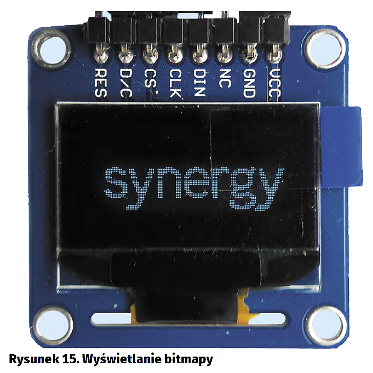

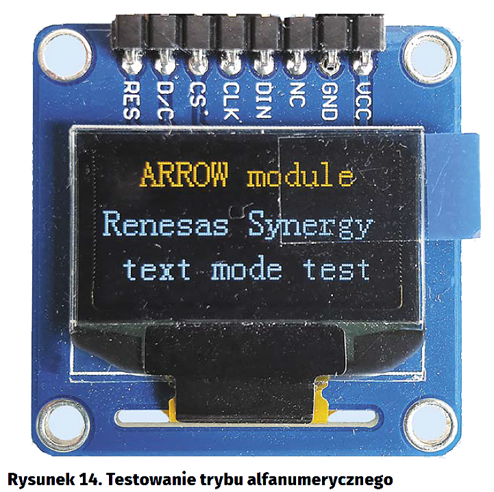

Testowanie trybu wyświetlania znaków alfanumerycznych wykonamy umieszczając trzy wywołania funkcji DispTxt w funkcji hal_entry, jak pokazano na listingu 10. Efekt działania tego testu pokazano na rysunku 14.
Każda czcionka wyświetlana w trybie tekstowym jest bitmapą rysowaną na ekranie. Te bitmapy – wzorce znaków umieszczane są w tablicy generatora znaków i mają jednakowe wymiary. Jednak często zachodzi konieczność wyświetlania bitmap o różnych wymiarach. Będziemy potrzebowali programu konwertującego bitmapy monochromatyczne na tablicę w języku C w formacie zgodnym z organizacją pamięci RAM sterownika wyświetlacza. Ja używam prostego programu bmp2.exe służącego do konwersji monochromatycznej mapy o niewielkiej rozdzielczości na tablicę w języku C. Kiedy już mamy skonwertowana bitmapę, to procedura jej wyświetlania jest stosunkowo prosta – pokazano ją na listingu 11. Wywołanie funkcji rysującej pełnowymiarową bitmapę pokazano na listingu 12. Tablica bmparray jest generowana automatycznie przez program bmp2.exe. Po zapisaniu bufora pamięci DispBuff procedura RefreshRAM przepisuje jego zawartość do pamięci sterownika wyświetlacza. Efekt działania programu wyświetlającego bitmapę jest pokazany na rysunku 15.
