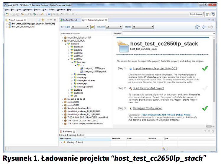

Ładowanie projektu host_test_cc2650lp_app
Otwórz okno Resource Explorer z menu View ’ Resource Explorer Classic. W zakładce TI Resource Explorer rozwiń listę ble_sdk_2_02_01_18 ’ examples ’ cc2650lp ’ host_test ’ ccs. Kliknij na linię host_test_cc2650lp_app. Po prawej stronie zostanie wyświetlona instrukcja jak postępować w czterech krokach (rysunek 1).
Kliknij na odnośnik kroku 1. Po załadowaniu projektu zostanie pokazana w oknie Project Explorer linia projektu host_test_cc2650lp_app.
Kliknij na zakładkę TI Resource Explorer. Zielony znaczek √ pojawi się na prawo od odnośnika kroku 1.
Jeśli znaczek się nie będzie wyświetlony, należy kliknąć w zakładce TI Resource Explorer na linię CC2650 SensorTag.
Ładowanie projektu host_test_cc2650lp_stack
Kliknij na linię host_test_cc2650lp_stack.
Po prawej stronie zostanie wyświetlona instrukcja jak postępować w czterech krokach.
Kliknij na odnośnik kroku 1. Po załadowaniu projektu zostanie pokazana w oknie Project Explorer linia projektu host_test_cc2650lp_stack (rys. 1).
Jeśli znaczek się nie pojawi należy kliknąć w zakładce TI Resource Explorer na linię CC2650 SensorTag.

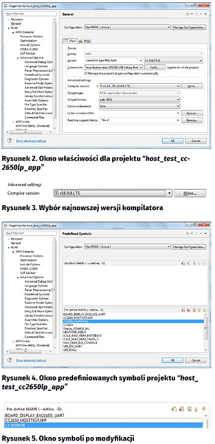

Modyfikowanie projektu host_test_cc2650lp_app
W oknie Project Explorer kliknij prawym przyciskiem myszki na linię projektu host_test_cc2650lp_app i z podręcznego menu wybierz Properties (rysunek 2).
Na liście po lewej kliknij na General. Na zakładce Main rozwiń listę Compiler version i wybierz najnowszą wersję kompilatora (rysunek 3). Kliknij OK.
Na liście po lewej stronie wybierz Build ’ ARM Compiler ’ Advanced Options ’ Predefined Symbols (rysunek 4).
Znajdź linię zdefiniowania symbolu CC2650_LAUNCHXL.
Dwukliknij na nią, co spowoduje otworzenie do edycji.
Zamień nazwę symbolu na CC2650STK.
Kliknij OK.
Sprawdź poprawność wykonania zamiany (rysunek 5).

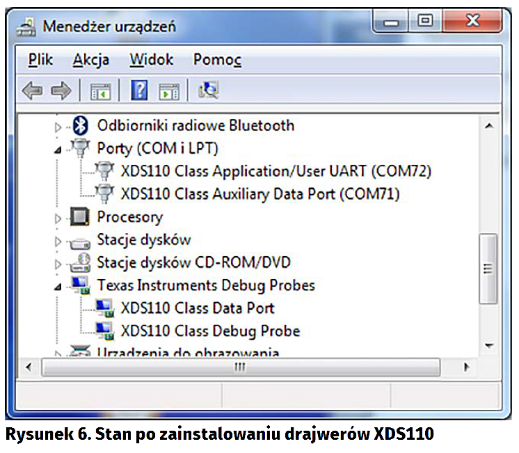

Do zestawu CC2650 SensorTag dołącz moduł rozszerzeń Debug DevPack (dokładniejszy opis w [2]). Połącz pierwszy CC2650STK z komputerem PC kablem USB-A USB-Micro. Na płytce modułu Debug DevPack zaczyna świecić dioda LED, co sygnalizuje, że moduł jest gotowy do pracy.
Otwórz Menedżer Urządzeń i czekaj aż zostaną zainstalowane wszystkie drajwery sprzętowe (rysunek 6). Port szeregowy Application/User UART (COMxx) jest używany do wysyłania informacji z aplikacji pracującej na pierwszym zestawie CC2650 SensorTag.
Zapisz numer tego portu. Będzie później potrzebny.

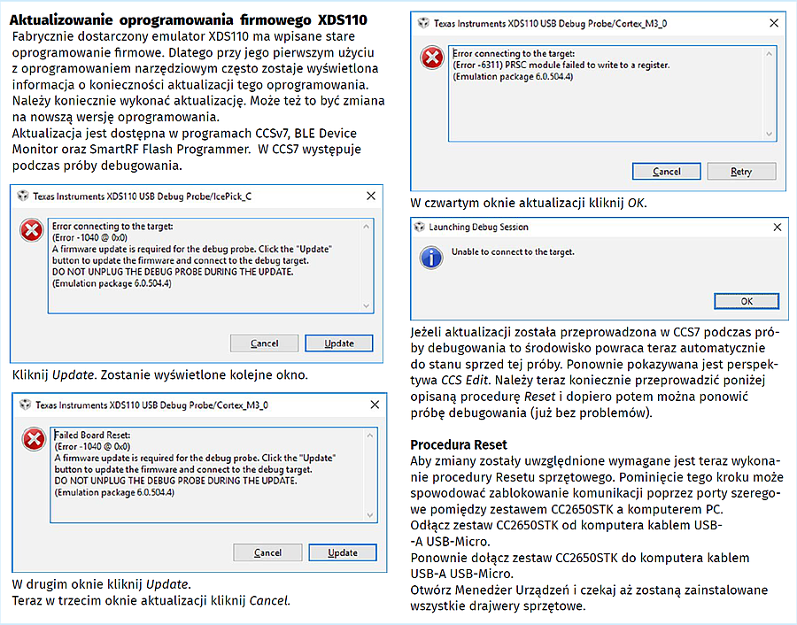

Uwaga! Przy próbie debugowania może zostać wyświetlona informacja o konieczności aktualizacji oprogramowania dołączonego emulatora XDS110 (moduł rozszerzeń Debug DevPack). Należy to koniecznie wykonać. Dokładny opis postępowania jest zamieszczony w ramce „Aktualizowanie oprogramowania firmowego XDS110”.
Po zakończeniu aktualizacji można bez problemu ponowić próbę debugowania.

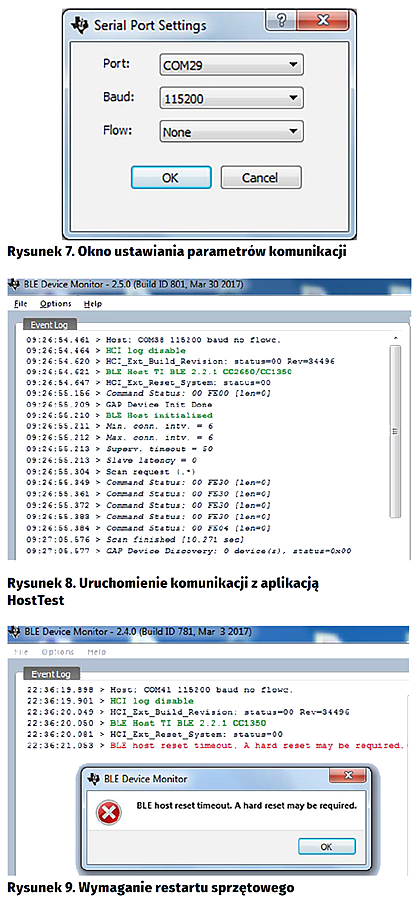

Przy pierwszym uruchomieniu aplikacji pokazuje się okno informujące o błędnym numerze portu szeregowego. Nie jest to istotne i należy kliknąć OK.
Z menu Options ’ Serial port otwórz okno SerialPort Settings (rysunek 7).
W Menadżerze urządzeń sprawdź numer portu szeregowego Application/User UART (COMxx) pierwszego zestawu CC2650 SensorTag.
Rozwiń listę Port i wybierz port COMxx pierwszego zestawu CC2650 SensorTag.
Pozostaw ustawienia parametrów komunikacji: 115200 baud oraz None.
Kliknij OK.
Aplikacja automatycznie rozpoczyna poszukiwanie dołączonego urządzenia BLE. W oknie Event Log jest pokazywana komunikacja pomiędzy aplikacją BLE Device Monitor oraz aplikacją HostTest (rysunek 8). Domyślnie aplikacja rozpoczyna wykonanie skanowania urządzeń BLE. Na razie nie został wykryty żaden węzeł standardu BLE. Często jednak zostają wykryte inne urządzenia standardu BLE, np. smartfony.
Czasami aplikacja BLE Device Monitor sygnalizuje konieczność wykonania procedury Resetu sprzętowego (rysunek 9). Dotyczy to raczej modułu rozszerzeń Debug DevPack niż samego zestawu CC2650STK. Są one jednak połączone wspólnym zasilaniem.
Należy wtedy odłączyć zestaw CC2650STK z modułem rozszerzeń Debug DevPack od komputera kablem USB-A USB-Micro i ponownie podłączyć. W Menadżerze urządzeń sprawdź czy zostaną zainstalowane wszystkie drajwery sprzętowe.

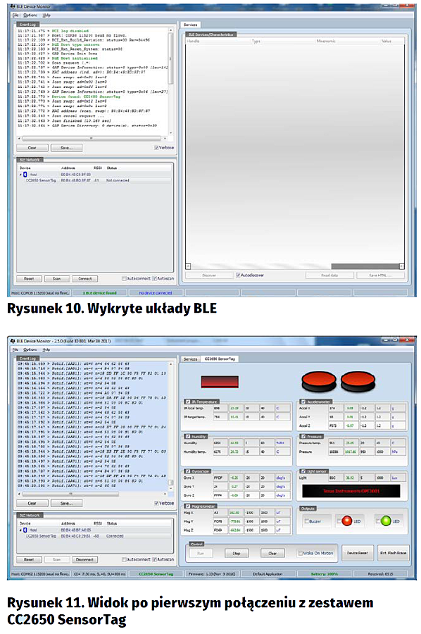

Skanowanie układów BLE
W oknie BLE Network przyciśnij przycisk Scan.
Po 12 sekundach rezultat skanowania jest pokazywany w tym oknie.
Jeśli w pobliżu nie ma innych układów BLE, to widok będzie podobny jak na rysunku 10. Widoczne są dwa układy BLE. Układ o nazwie Host, to pierwszy zestaw CC2650STK z zaprogramowanym projektem HostTest. W kolumnie Address pokazywany jest jego pełny adres MAC. Układ o nazwie CC2650 SensorTag, to drugi zestaw CC2650STK z fabrycznie zaprogramowanym programem „DEMO”. W kolumnie RSSI pokazywany jest poziom odbieranego sygnału radiowego w momencie skanowania.
Dołączanie układu BLE
W oknie BLE Network kliknij na linię CC2650 SensorTag a następnie na przycisk Connect.
Stan zestaw CC2650STK w oknie BLE Network zmienia się na Connected. W prawym panelu okna aplikacji BLE Device Monitor pokazywana jest zakładka CC2650 SensorTag (rysunek 11).W przystępny sposób graficzny udostępnia ona rezultaty pomiarów wartości odczytów czujników zestawu CC2650 SensorTag. Po kliknieciu na przycisk Run cyklicznie dane sa odczytywane z zestawu CC2650STK i pokazywane w polach tabelek. Możliwe jest też zaświecenie/zgaszenie diod LED oraz włączenie/wyłączenie brzęczyka.

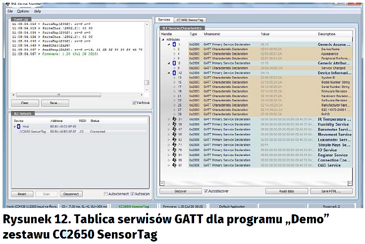

Zadanie 3 –Nawigowanie po serwisach
GATT (Generic Attribute Profile ) organizuje dane przechowywane i przesyłane przez BLE i określa format danych przechowywanych na serwerze GATT [17]. Przesyłane atrybuty są w GATT formowane w serwisy i charakterystyki. Każdy serwis może zawierać jedną lub kilka charakterystyk. Z kolei każda charakterystyka zawiera pojedynczą wartość oraz dowolną liczbę deskryptorów opisujących tę wartość. Określony zestaw serwisów, określających minimalny zakres przypadków użycia danego urządzenia pozwalających wypełnić jego funkcje, tworzy profil urządzenia [17].
Kliknij na zakładkę Services. Na tej zakładce w polu BLE Services/Characteristics pokazywana jest pełna informacja udostępnia poprzez łącze BLE przez zestaw CC2650 SensorTag (rysunek 12).
Kliknij na przycisk Read data. Pełny komplet danych zostanie ponownie przesłany z zestawu CC2650 SensorTag.

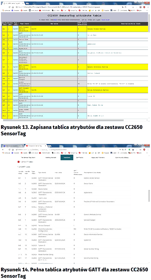

Kliknij na przycisk Save HTML. Pełny komplet aktualnych danych zostanie zapisany do pliku attr_cc2650_sensortag.html (rysunek 13).
Pełna tablica atrybutów (z opisami) dla zestawu CC2650 SensorTag jest udostępniona na stronie Sensortag2015 [18]. Należy wybrać zakładkę TearDown, przewinąć na dół okna i rozwinąć pozycję GATT Attribute Table (rysunek 14).

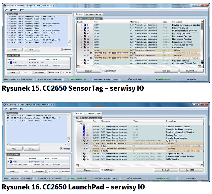

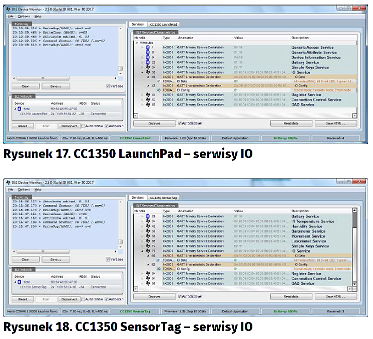

Rozwiń wiersze serwisów dla obsługi wyprowadzeń ogólnego przeznaczenia (GPIO) procesora (I/O Data).
Zobacz atrybuty obsługi IO (rys.15).
Dwukliknij w wierszu IO Config na kolumnę Value.
Wpisz 01.
Kliknij dwukrotnie na wiersz IO Data na kolumnę Value.
Wpisz 01.
Zostanie zaświecona czerwona dioda LED1 (górna).
Obsługa innych modułów z komunikacją BLE
W taki sam sposób można sterować diodami na innych modułach z obsługą komunikacji BLE. Na tych modułach jest zaprogramowana firmowa aplikacja fabryczna (lub jej nowsza wersja). Na module CC2650LaunchPad można zaświecić obie diody LED (rysunek 16). Podobnie na module CC1350LaunchPad można zaświecić obie diody LED (rysunek 17). Również na module CC1350 SensorTag można zaświecić jedyną zainstalowaną diodę LED (rysunek 18). W ćwiczeniu Bluetooth Low Energy Fundamentals w portalu SimpleLink Academy [12] są opisane dodatkowe możliwości modyfikowania profilu oraz sposobu pracy łącza BLE.
