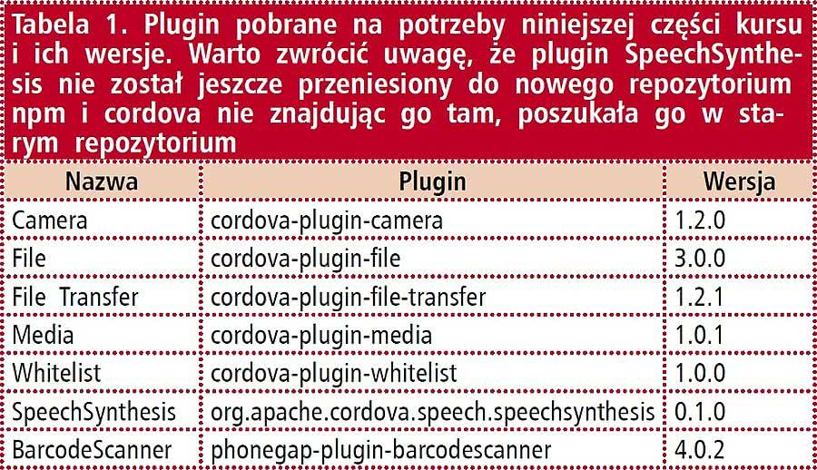

Nowe wtyczki i nowa wersja środowiska
Tabela 1. Plugin pobrane na potrzeby niniejszej części kursu i ich wersje. Warto zwrócić uwagę, że plugin SpeechSynthesis nie został jeszcze przeniesiony do nowego repozytorium npm i cordova nie znajdując go tam, poszukała go w starym repozytorium
Aby niniejszy kurs był jak najdłużej aktualny, jesteśmy zmuszeni zaktualizować nasze środowisko do nowszej wersji, która korzysta z nowego systemu wtyczek. Wspominaliśmy już o nich w 5. części tego kursu, opublikowanej w lipcowym numerze Elektroniki Praktycznej.
Zaczynamy od aktualizacji Cordovy do najnowszej wersji. Należy się spodziewać, że osoby, które dopiero teraz rozpoczynają śledzenie kursu, jeśli postarają się pobierać aktualne wersje oprogramowania Cordovy, będą je miały w tej samej wersji, w której my będziemy mieli za chwilę.
Wykonujemy polecenie npm update -g cordova, które uaktualni środowisko Cordova do najnowszej wersji (w naszym przypadku 5.3.1). W trakcie aktualizacji pojawi się zapewne komunikat o przestarzałych wersjach samego serwera node.js i menedżera pakietów npm.
My na początku kursu zainstalowaliśmy node.js w wersji 0.12.0, który zawierał program npm w wersji 1.4.28. Od tego czasu twórcy node.js znacznie przyspieszyli z numeracją i aktualnie najnowsza wersja tego oprogramowania to 4.1.0. Pobieramy ją ze strony nodejs. org i instalujemy, jak każdy program, z domyślnymi ustawieniami.
Po aktualizacji możemy sprawdzić, które wersje mamy zainstalowane, korzystając z poleceń:

Tworzymy nowy projekt i dodajemy do niego platformę Android - w naszym przypadku zainstalowała się wersja 4.1.1. Warto zauważyć, że wraz z tą wersją platformy automatycznie instaluje się plugin cordova-plugin-whitelist (w naszym przypadku w wersji 1.0.0). Jest to konieczna nowość, zmieniająca sposób zabezpieczenia aplikacji przed odwoływaniem się pod niepożądane adresy internetowe.
Z uwagi na potrzeby tej części kursu instalujemy od razu użyteczne dla nas wtyczki:
  • cordova-plugin-file-transfer
  • cordova-plugin-media
  • cordova-plugin-camera
  • org.apache.cordova.speech.speechsynthesis
  • phonegap-plugin-barcodescanner
W trakcie instalacji pierwszej z wtyczek, system automatycznie pobierze wymaganą wtyczkę cordova-plugin-file. Wersje zainstalowanych pluginów, jakie uzyskaliśmy w naszym przypadku, podajemy w tabeli 1. Można je sprawdzić u siebie, korzystając z polecenia cordova plugin.

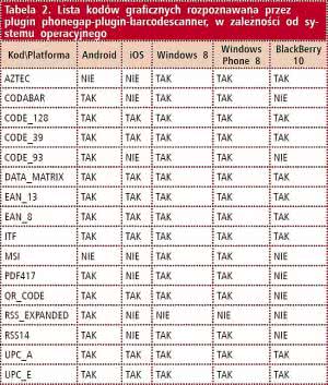

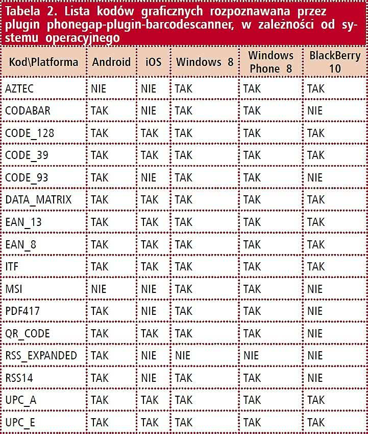

Rozpoznawanie kodów QR
Tabela 2. Lista kodów graficznych rozpoznawana przez plugin phonegap-plugin-barcodescanner, w zależności od systemu operacyjnego

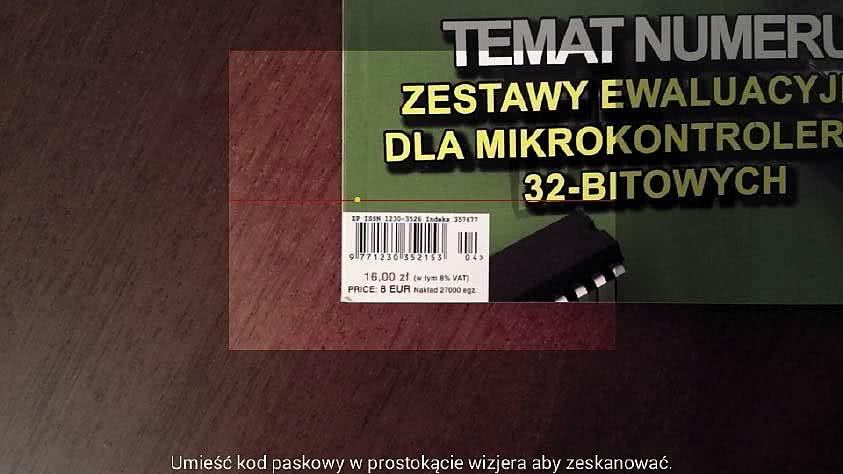

Zaczynamy od rozpoznawania kodów QR, zapisanych na identyfikatorach użytkowników. W tym celu korzystamy z wygodnej wtyczki phonegap-plugin-barcodescanner. To bardzo proste narzędzie - ma tylko dwie funkcje:
  • cordova.plugins.barcodeScanner.scan(success, fail) - umożliwiającą zeskanowanie kodu i wywołanie funkcji success w przypadku powodzenia, lub funkcji fail, gdy się nie uda,
  • cordova.plugins.barccodeScanner. encode(type, data, success, fail) - umożliwiającą wygenerowanie kodu o zadanym typie (type), na podstawie podanych danych (data) i następnie uruchomienie funkcji success lub fail, w zależności od powodzenia zadziałania.
Funkcja skanująca uruchamia kamerę smartfona z zaznaczonym obszarem, w którym powinien znaleźć się rozpoznawany kod QR. Zostało to przedstawione na rysunku 1. Co ważne, plugin ten pozwala wczytywać różne rodzaje kodów, a nie tylko QR. Ich lista została zebrana w tabeli 2 i jest zależna od systemu operacyjnego, na którym uruchomiona jest aplikacja.

Rysunek 1. Skanowanie kodu z użyciem wtyczki phonegap-plugin-barcodescanner. Pozwala ona nie tylko wczytywać kody QR, ale też różne formaty kodów kreskowych, tak jak np. kod EAN_13, umieszczany na okładce Elektroniki Praktycznej

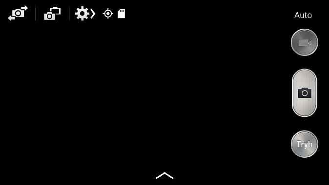

Zdjęcie użytkownika wykonamy korzystając z pluginu cordova-plugin-camera. Pozwala on nie tylko wykonać nowe fotografie, ale też dać użytkownikowi wybór zdjęcia z galerii oraz obejmuje kilka dodatkowych opcji.
Po instalacji pluginu, w JavaScripcie, w obiekcie navigator pojawia się nowy atrybut camera, również będący obiektem i zawierający dwie funkcje (w tym jedną tylko dla systemu iOS) oraz dwa obiekty z samymi stałymi i jedną zmienną. Oto one:
  • getPicture(success, fail, options) - funkcja wykonująca zdjęcie, lub pozwalająca użytkownikowi na wybranie go z galerii (zależnie od parametru options). Po pomyślnym zrobieniu lub wybraniu fotografii uruchamiana jest funkcja success, której parametrem jest nowy obraz w odpowiednim formacie, ustawionym w opcjach. W przeciwnym wypadku wykonywana jest funkcja fail.
  • cleanup(success, fail) - funkcja czyszcząca zdjęcia w pamięci tymczasowej, działająca tylko w systemie iOS.
  • CameraOptions - obiekt zawierający opcje (stałe), jakie można przekazać do funkcji getPicture(), by określić zasady wykonywania lub wybierania zdjęć.
  • CameraPopoverHandle - zmienna, do której przypisywana jest funkcja wyświetlająca okno dialogowe w momencie uruchomienia funkcji getPicture(); zmienna ta jest użyteczna tylko w systemie iOS.
  • CameraPopoverOptions - obiekt zawierający opcje (stałe), jakie można przekazać w ramach dodatkowych opcji wewnątrz CameraOptions funkcji getPicture(), na potrzeby uruchomienia funkcji wskazanej przez CameraPopoverHandle; element ten jest użyteczny tylko w przypadku systemu iOS.
Ponieważ aplikację testujemy na Androidzie, skoncentrujemy się tylko na funkcji navigator.camera.getPicture() i opcjach dostępnych w ramach navigator.camera. CameraOptions.

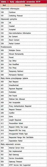

Tabela 3. Kody odpowiedzi serwerów HTTP
W naszym przypadku funkcję przesyłu plików na serwer będziemy wywoływać dwukrotnie - raz do przekazania zdjęcia, a raz do wysłania nagrania głosu. W obu przypadkach użyjemy metody POST. W przypadku powodzenia przesłania, do funkcji sukcesu przekazywany jest parametr w postaci obiektu FileUploadResult. Zawiera on cztery atrybuty:
  • bytesSent - liczba bajtów przesłany do serwera,
  • responseCode - kod odpowiedzi serwera (dostępne kody znalazły się w tabeli 3),
  • response - treść właściwej odpowiedzi serwera,
  • headers - nagłówki HTTP odpowiedzi serwera (aktualnie dostępne tylko w systemie iOS).
Jeśli odpowiedź była faktycznie pomyślna, to jej kod będzie wynosił 200, a interesująca nas treść, mówiąca o tym czy głos i zdjęcie użytkownika zostały pozytywnie zweryfikowane, będą w atrybucie FileUploadResult. response.

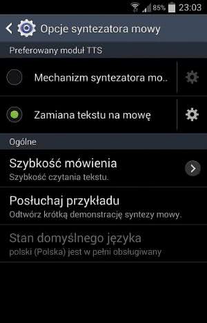

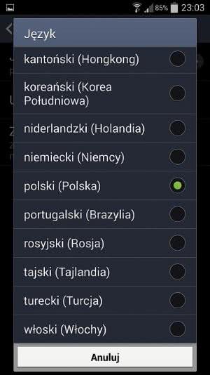

Synteza głosu
Na tym moglibyśmy zakończyć, ale obiecaliśmy, że wszystkie polecenia wydawane użytkownikowi, będą przekazywane głosowo. Aby uniknąć konieczności nagrywania i przechowywania plików audio dla każdej możliwej kombinacji zdarzeń i osób, skorzystamy z syntezy mowy, z użyciem wtyczki org.apache.cordova.speech. speechsynthesis.
Dokumentacja wybranej wtyczki jest bardzo skąpa, ale podstawowa obsługa syntezatora nie jest zbyt skomplikowana. Kluczowe jest stworzenie obiektu klasy SpeechSynthesisUtterance i przypisanie odpowiednich wartości jego atrybutom.
My wykorzystujemy tylko cztery: SpeechSynthesisUtterance.text, w którym zapisujemy treść komunikatu do wypowiedzenia i SpeechSynthesisUtterance.lang, w którym określamy język komunikatu.
Pozostałe dwa to funkcje, które mają się wykonać po rozpoczęciu syntezy mowy lub po jej zakończeniu (SpeechSynthesisUtterance.start i SpeechSynthesisUtterance.end) - przypisujemy im nazwy odpowiednich funkcji. Polecenie syntezy mowy wydajemy za pomocą funkcji speechSynthesis.speak(), której parametrem jest stworzony wcześniej obiekt klasy SpeechSynthesisUtterance.

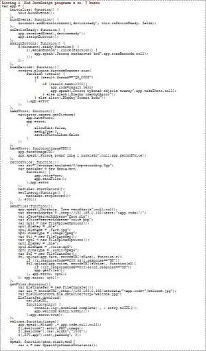

Listing 1. Kod JavaScript programu z cz. 7 kursu
Kod JavaScript realizujący opisaną procedurę, z użyciem omówionych funkcji, przedstawiono na listingu 1. Kod HTML znalazł się na listingu 2. Program, po naciśnięciu jedynego, zdefiniowanego przycisku, kolejno uruchamia funkcje: app.scanBarcode(), app.takePhoto(), app.havePhoto(), app.recordVoice(), app.sendFiles(), app.getFiles() i app.welcome().
Ponieważ ich działanie jest asynchroniczne, są one wywoływane w momencie zakończenia działania poprzednich z nich. Co więcej, w razie wystąpienia jakiegoś błędu, proces jest wstrzymywany i aplikacja wyświetla informację o błędzie, po czym ponownie można rozpocząć uwierzytelnianie użytkownika. Wymienione funkcje korzystają też z funkcji app.speak(), która po polsku czyta zadany tekst i uruchamia kolejną, wskazaną funkcję.
Funkcja app.scanBarcode() uruchamia polecenie skanowania kodu kreskowego. W przypadku jego wykrycia sprawdza, czy jest to kod QR (format QR_CODE), a jeśli tak, testuje, czy wczytana z kodu wartość jest większa niż 1000.
Naturalnie w tym miejscu można by było testować identyfikator pod dowolnym innym kątem. Jeśli identyfikator wydaje się być poprawny, wczytany numer jest zapisywany, oraz wydawana jest komenda syntezująca mowę z poleceniem wykonania zdjęcia twarzy, która gdy tylko zacznie być wykonywana, włącza funkcję app. takePhoto().
Funkcja app.takePhoto() włącza polecenie wykonania pojedynczego zdjęcia, bez możliwości jego edycji i bez zapisywania do albumu ze zdjęciami. Wskazujemy też, że po pomyślnym wykonaniu zdjęcia, ma się uruchomić funkcja app.havePhoto().
Funkcja app.havePhoto() zapisuje adres zrobionego zdjęcia oraz uruchamia polecenie syntezy mowy, by nakazać użytkownikowi nagranie jego głosu z użyciem funkcji app.recordVoice().
Funkcja app.recordVoice() określa miejsce lokalizacji pliku z nagranym głosem oraz tworzy nowy obiekt klasy Media, wskazując przy tym, że po poprawnym nagraniu ma się uruchomić funkcja app.sendFiles(). Następnie uruchamiana jest funkcja Media.startRecording() oraz za pomocą funkcji setTimeout() zlecane jest wykonanie funkcji Media.stopRecording() po 4 sekundach.
Tu pojawia się pewien problem. Obiekt Media nie pozwala na przypisanie funkcji, która będzie się uruchamiała po faktycznym rozpoczęciu nagrywania (funkcja Media.mediaStatus działa w tym zakresie różnie, zależnie od platformy), a trzeba mieć na uwadze, że działa on asynchronicznie.

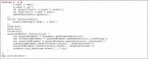

Listing 1. c.d.
Oznacza to, że polecenie Media. stopRecording() zostaje uruchomione po 4 sekundach od wydania polecenia Media.startRecording(), co wcale nie musi być równoznaczne z faktycznym rozpoczęciem nagrywania. Na wolniejszych urządzeniach i w zależności od stopnia aktualnego obciążenia systemu, faktyczne rozpoczęcie nagrywania może trochę potrwać.
Po wykonaniu nagrania uruchamia się funkcja app. sendFiles(), która wysyła dwa żądania HTTP do serwera o ustalonym adresie. Wraz z jednym żądaniem przesyłana jest wykonana wcześniej fotografia, a z drugim - nagranie dźwięku.
Dla ułatwienia pracy serwera, adres wywołań zawiera w sobie zeskanowany wcześniej identyfikator użytkownika, dzięki czemu serwer wie, z którymi wzorcami ma porównywać otrzymane pliki. Przesył plików wykonywany jest pojedynczo. Najpierw wysyłamy fotografię i jeśli zostanie ona poprawnie zweryfikowana (kod odpowiedzi serwera 200, odpowiedź "OK"), przesyłane jest nagranie audio.

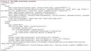

Listing 2. Kod HTML powstałego programu

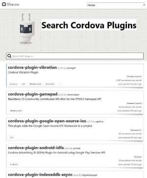

Warto tylko zwrócić uwagę na nowe repozytorium wtyczek Cordovy (rysunek 5). Jest ono o tyle mniej wygodne, że nie pozwala na wyszukiwanie po popularności pluginów.
Rysunek 5. Nowe repozytorium wtyczek Cordovy, obsługiwane przez mechanizm npm
Warto jeszcze wspomnieć o przygotowanej przez nas funkcji app.speak(), która przyjmuje trzy parametry: treść komunikatu oraz odniesienia do funkcji uruchamianych po rozpoczęciu i po zakończeniu czytania wiadomości na głos. W funkcji tej na stałe ustawiamy język jako "pl", dzięki czemu jest on preferowanym językiem mechanizmu TTS (Text To Speech).
Może się okazać, że obsługa polskiego języka wymaga zainstalowania go i skonfigurowania na telefonie. Jeśli tak, należy wejść do ustawień i poszukać kategorii "Język i wprowadzanie". Może ona się znajdować w dziale "Moje urządzenie".
Wewnątrz wymienionej kategorii powinna się znaleźć pozycja "Opcje syntezatora mowy" (rysunek 3), w której ramach można wybrać mechanizm odpowiadający za czytanie tekstu na głos. Kliknięcie na ustawienia wybranego modułu TTS pozwala wybrać interesujący nas język (rysunek 4).
W standardowym projekcie pojawi się także jeszcze jeden problem, związany z kodowaniem znaków. Domyślnie nie obsługuje on języka polskiego, w efekcie czego, próba odczytania (czy nawet wyświetlenia) jakichkolwiek zdań z polskimi znakami diakrytycznymi poskutkuje wyświetleniem się tzw. krzaczków. Dlatego należy wprowadzić do pliku index.html linijkę informującą o zastosowaniu kodowania UTF-8 (listing 2).
