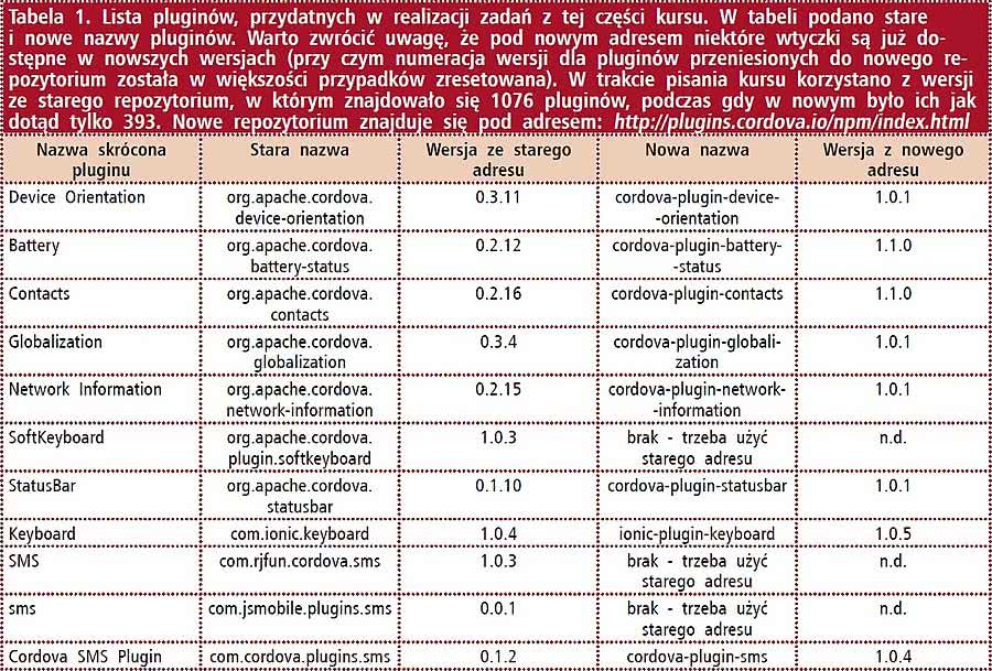

Tabela 1. Lista pluginów, przydatnych w realizacji zadań z tej części kursu. W tabeli podano stare i nowe nazwy pluginów. Warto zwrócić uwagę, że pod nowym adresem niektóre wtyczki są już dostępne w nowszych wersjach (przy czym numeracja wersji dla pluginów przeniesionych do nowego repozytorium została w większości przypadków zresetowana). W trakcie pisania kursu korzystano z wersji ze starego repozytorium, w którym znajdowało się 1076 pluginów, podczas gdy w nowym było ich jak dotąd tylko 393. Nowe repozytorium znajduje się pod adresem: http://plugins.cordova.io/npm/index.html
Aby zaimplementować podane powyżej funkcje skorzystamy z szeregu wtyczek, których lista znajduje się w tabeli 1. Możemy je wszystkie doinstalować od razu po stworzeniu nowego projektu (dla przypomnienia, polecenie: crodova create), korzystając z komendy cordova plugin add.
W tabeli podano wersje pluginów pobrane w trakcie tworzenia tego kursu, przy czym cały czas kurs prowadzony jest w oparciu o Cordovę w wersji 4.1.2, czyli korzystającą ze starej nomenklatury wtyczek (patrz. poprzednia część kursu).
Dla osób, które chcą już korzystać z nowej wersji Cordovy, podajemy adresy nowych wtyczek. Warto zauważyć, że niektóre z nich są dostępne pod nowymi adresami w uaktualnionych wersjach, choć widać, że Cordova sama zmieniła nie tylko adresy ale i numerację wersji wielu swoich pluginów.

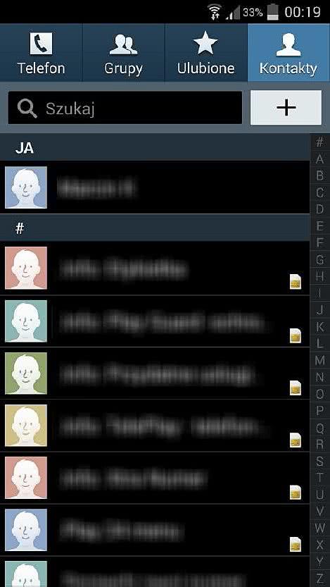

Bardzo przydatną wtyczką jest org.apache.cordova. contacts, która pozwala na zapisywanie i wczytywanie kontaktów w książce adresowej urządzenia. Trzeba jednak zwrócić uwagę na fakt, że tworząc aplikację korzystającą z tego pluginów, wymagamy od użytkownika by zgodził się na udostępnienie nam informacji o wszystkich swoich kontaktach.
Sposób wykorzystania tych danych zależy już od działania samej aplikacji, ale należy wziąć pod uwagę fakt, że w aplikacja mająca dostęp do tych cennych danych może być obiektem ataku osób, które chcą uzyskać informacje o kontaktach danego użytkownika.
Fotografia 1. Zrzut ekranu umożliwiającego wybór kontaktu z użyciem funkcji navigator.contacts. pickContact()

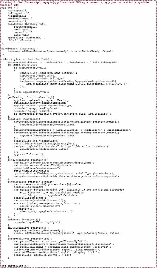

Listing 1. Kod Javascript, wysyłający komunikat SMSowy w momencie, gdy poziom zasilania spadnie poniżej 20%
Na listingu 1 zaprezentowano kompletny kod JavaScript, realizujący opisany wcześniej algorytm. Treści kodu HTML nie trzeba zmieniać, gdyż cała aplikacja działa w praktyce bez jakiegokolwiek interfejsu użytkownika. Jedynie dla potwierdzenia wyświetlenia wiadomości, wyświetlane jest stosowne okno dialogowe.
Do obiektu app dodano pięć zmiennych, w których zapisywane są informacje o urządzeniu, w momencie ich pobierania. Szósta zmienna: dataToSend to obiekt zawierający informacje przetworzone do formatu, gotowego do wysyłki SMSem.
Obsługa zdarzenia związanego ze zmianą stanu baterii została dodana w funkcji app.onDeviceReady(), gdyż dopiero wtedy zdarzenie to jest rozpoznawane. Dodanie obsługi zdarzenia wcześniej spowodowałoby, że nie będzie ono wyzwalane.
Funkcja app.onBatteryStatus() pobiera informacje o aktualnym stanie baterii i sprawdza, czy poziom naładowania jest niższy niż 20%. Jeśli tak, to sprawdza, czy poziom ten już wcześniej został przekroczony, aby nie generować dodatkowych wiadomości wraz z każdym kolejnym spadkiem naładowania akumulatora o 1%. Jeśli poziom naładowania jest większy lub równy 20%, program zeruje zmienną informującą o uprzednim przekroczeniu stanu baterii. Aktualny stan jest zapisywany.
Następnie program stara się pobrać informacje z kompasu. Trzeba mieć jednak na uwadze, że wiele urządzeń nie ma wbudowanego takiego podzespołu - w naszym przypadku próba odczytu orientacji w przestrzeni kończyła się niepowodzeniem.
Dlatego dla celów demonstracyjnych, wywołujemy polecenie navigator.compass.getCurrentHeading() z funkcją sukcesu bez dodatkowych parametrów oraz z funkcją niepowodzenia, która jest identyczna z funkcją sukcesu, tyle że z parametrami symulującymi dane pobrane z kompasu, wpisanymi na sztywno. Odpowiada za to linijka:
navigator.compass.getCurrentHeading(app.getHeading,function(){app.getHeading({magneticHeading:310.15,timestamp:1437042176000});});
Funkcja app.getHeading() pobiera przekazane informacje o orientacji w przestrzeni i zapisuje je we wcześniej wspomnianych, dodatkowych zmiennych obiektu app. Następnie sprawdza stan sieci i jeśli urządzenie nie jest zupełnie odcięte od sieci komórkowej i Wi-Fi lub Ethernetu przewodowego, wywołuje polecenie app.localize(), którego celem jest przygotowanie danych do wysyłki.
W funkcji app.localize() użyto poleceń navigator. globalization.numberToString() i navigator.globalization. dateToString(), które są poleceniami asynchronicznymi, a więc nie zwracają przetworzonych wartości bezpośrednio, tylko poprzez wywołania kolejnych funkcji.
W naszym przypadku oba polecenia wywołujemy z domyślnymi opcjami, a w funkcji sukcesu przypisujemy zmiennej app.dataToSend odpowiednie wartości atrybutów. Aktualną datę pobieramy ze znacznika czasu (milisekundowego), odczytanego w trakcie pobierania informacji z kompasu.
Następnie wywołujemy funkcję app.sendToContact(), która automatycznie wybiera z książki adresowej kontakt o nazwie wyświetlanej "administrator". Zaznaczamy przy tym, że interesuje nas tylko pierwszy kontakt z listy oraz przede wszystkim jego numer telefonu.
Do danych uzyskanego kontaktu odwołujemy się w funkcji app.sendMessage(), która pobiera stosowny numer telefonu i tworzy treść komunikatu, korzystając z przetworzonych wcześniej danych. Dodatkowo wskazujemy, że chcemy wysłać wiadomość w tle, po czym wyzwalamy polecenie wysłania SMSa.
W opisanym kodzie zastosowano kilka uproszczeń, których nie należy stosować w kodzie finalnym projektów na urządzenia mobilne. Po pierwsze nie wszędzie zadeklarowane funkcje wyzwalane w przypadku niepowodzenia działania poleceń.
Po drugie, asynchroniczne polecenia przetwarzania liczb i dat tak, by były zgodne z lokalnymi ustawieniami, mogą się nie wykonać, zanim dojdzie do momentu wysyłania wiadomości. Polecenia te powinny znajdować się (zagnieżdżone) wewnątrz funkcji sukcesu kolejnych z nich, a komenda app.sendToContact() powinna być uruchamiana dopiero, gdy zakończone zostanie przetwarzanie ostatniej z danych.
Mimo zastosowanego uproszczenia, program działa poprawnie, gdyż trochę czasu potrzebne jest na wczytanie kontaktu z książki adresowej, co sprawia że zanim dojdzie do formułowania treści komunikatu, potrzebne dane są już przygotowane.
W treści programu dodano też w kilku miejscach komendy logowania (polecenia console.log()) przebiegu działania aplikacji w konsoli systemowej JavaScriptu, co ułatwia debugowanie.
