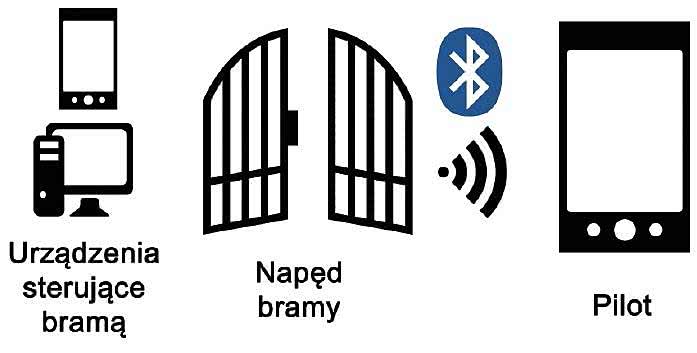

Rysunek 1. Schemat przykładowego systemu obsługi bramy, gdzie pilot służy do monitoringu zdarzeń związanych z bramą
Tak jak wcześniej, skorzystamy z przykładu ze sterownikiem bramy. Przyjmijmy, że napęd bramy może być kontrolowany nie tylko z użyciem pilota w postaci smartfona, ale i w inny sposób - tak jak to zostało przedstawione na rysunku 1.
Pilot posłuży nam natomiast w roli bezprzewodowego narzędzia do monitorowania stanu bramy. Przygotujemy aplikację, dzięki której otwarcie lub zamknięcie bramy będzie powodowało wygenerowanie odpowiedniego komunikatu na pilocie. Dane będą przesyłane poprzez interfejs Bluetooth, ale nic nie stoi na przeszkodzie, by odbierać je np. poprzez Internet. Zaczniemy od powiadamiania użytkownika za pomocą wibracji.

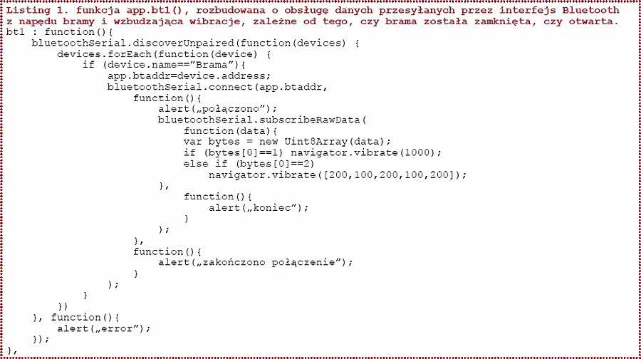

Listing 1. funkcja app.bt1(), rozbudowana o obsługę danych przesyłanych przez interfejs Bluetooth z napędu bramy i wzbudzająca wibracje, zależne od tego, czy brama została zamknięta, czy otwarta.
W naszym przykładzie będziemy uruchamiać wibracje po uprzednim otrzymaniu danych przez Bluetooth z napędu bramy. Kodu programu napędu nie będziemy prezentować - pozostawiamy stworzenie go użytkownikom, w oparciu o wiedzę z poprzedniej części kursu. Natomiast w kodzie pilota skorzystamy z polecenia bluetoothSerial. subscribeRawData(), opisanego w poprzedniej części kursu.
Powyższe polecenie pozwala na cykliczne odbieranie danych przez interfejs Bluetooth i będziemy je wykorzystywali do odbierania sygnałów o otwarciu lub zamknięciu bramy. Jeśli brama zostanie otwarta, będziemy generować trzy krótkie impulsy wibracji, a jeśli będzie zamknięta - wygenerujemy pojedynczą, jednosekundową wibrację.
Skorzystamy z kodu z poprzedniej części kursu, w efekcie czego na listingu 1 pokazujemy jedynie rozbudowaną funkcję app.bt1(), która uruchamiana jest po starcie aplikacji i służy do inicjacji obsługi interfejsu Bluetooth. W naszym przykładzie założyliśmy, że napęd bramy przesyła liczbę "1", gdy brama jest zamykana i "2" w przypadku otwarcia bramy.
Warto zauważyć, że tak stworzony program pozwala nie tylko odbierać dane przez Bluetooth, gdy aplikacja jest zminimalizowana, ale też generować wtedy wibracje. Sprawia to, że jeśli nasz program działa w tle, użytkownik może swobodnie korzystać ze swojego urządzenia mobilnego i wciąż otrzymywać powiadomienia wibracyjne, o ile tylko brama zostanie otwarta lub zamknięta.

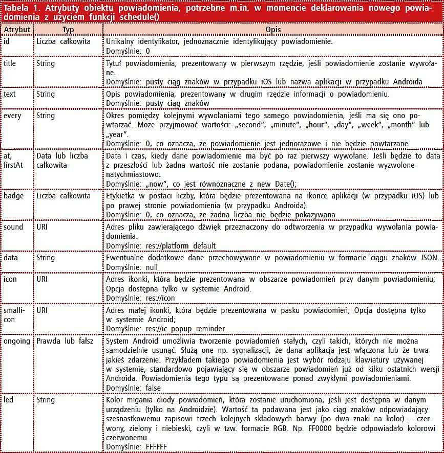

Tabela 1. Atrybuty obiektu powiadomienia, potrzebne m.in. w momencie deklarowania nowego powiadomienia z użyciem funkcji schedule()
W celu dodania do harmonogramu nowego powiadomienia, konieczne jest użycie wymienionej wcześniej funkcji cordova.plugins.notification.local.schedule(). Jej parametrem jest obiekt (lub tablica obiektów) o szeregu atrybutów, których opis przedstawiono w tabeli 1. Warto zauważyć, że część z atrybutów jest obsługiwana tylko i wyłącznie przez system Android, który jak zwykle, oferuje programistom najbardziej zaawansowane funkcje.

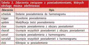

Tabela 2. Zdarzenia związane z powiadomieniami, których obsługę można zdefiniować
Zaraz po dodaniu powiadomienia (a można nawet wcześniej), warto przypisać do niego ewentualne funkcje obsługi zdarzeń, korzystając z funkcji cordova. plugins.notification.local.on(). Umożliwiają one reagowanie na takie zdarzenia, jak zaharmonogramowanie powiadomienia, usunięcie go, wywołanie, wyczyszczenie, modyfikację, czy przede wszystkim - kliknięcie przez użytkownika na dane powiadomienie.
Lista dostępnych zdarzeń została zebrana w tabeli 2. Co więcej, jako parametry wywoływanej funkcji obsługi zdarzenia przekazywane są najczęściej dwa argumenty: identyfikator powiadomienia, którego dotyczy zdarzenie oraz stan pracy aplikacji, tj. informacja o tym, czy pracuje ona w tle, czy też jest aktywną aplikacją na ekranie urządzenia mobilnego.

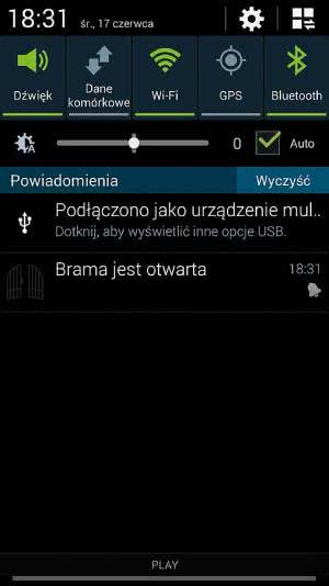

Rysunek 2. Powiadomienie w obszarze powiadomień systemu Android
Dla zademonstrowania możliwości płynących z wykorzystania powiadomień lokalnych, rozbudujemy aplikację pilota bramy, tak by w postaci powiadomień prezentował informacje o tym, że została otwarta lub zamknięta. System, po otrzymaniu informacji o otwarciu lub zamknięciu bramy będzie natychmiast generował powiadomienie.
W wypadku, gdy brama zostanie otwarta przez dłuższy czas (np. minimum 5 minut), system będzie co pewien okres (np. co minutę) generował nowe powiadomienia, przypominające o konieczności zamknięcia bramy. Te będą odpowiednio umieszczane w harmonogramie po otrzymaniu powiadomienia o otwarciu bramy, a w przypadku otrzymania powiadomienia o zamknięciu, będą usuwane z harmonogramu.

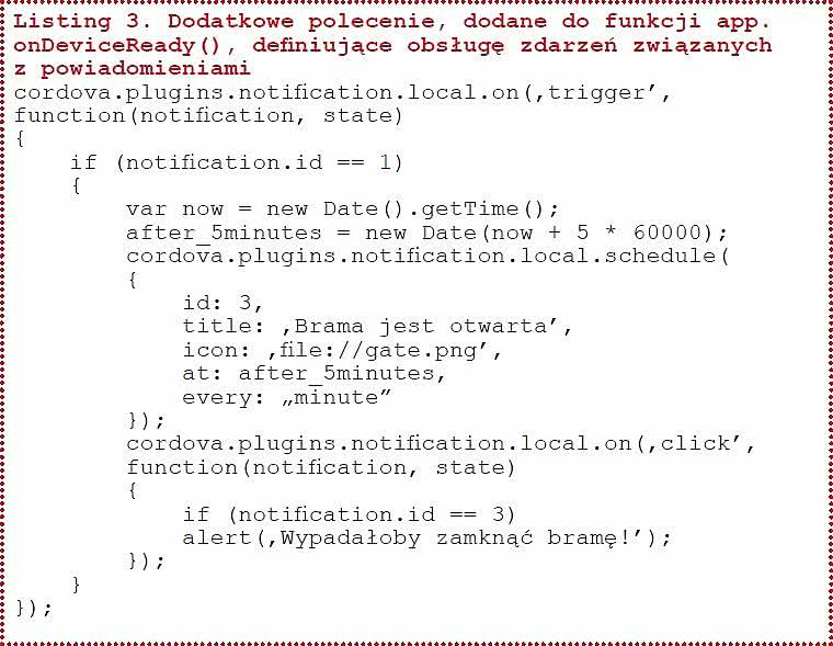

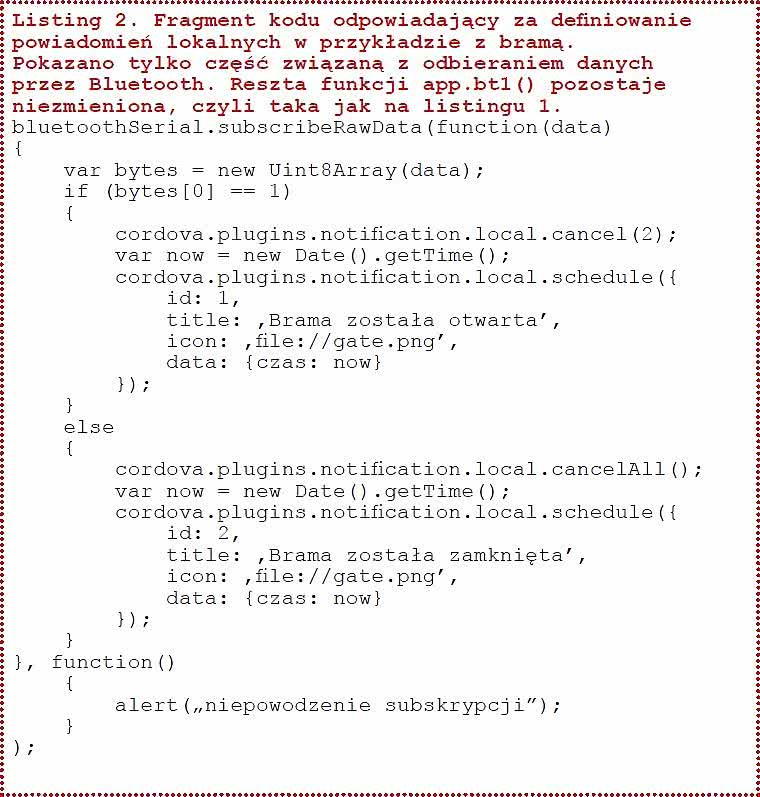

Na listingach 2 i 3 pokazano fragmenty funkcji odpowiadających za obsługę powiadomień w omówionym przypadku. Naturalnie, w rzeczywistej aplikacji korzystniej byłoby dodawać do harmonogramu powiadomienie o identyfikatorze 3 (o tym, że brama jest wciąż otwarta) bezpośrednio po otrzymaniu komunikatu Bluetooth, a nie po wyzwoleniu powiadomienia o identyfikatorze 1 (na temat faktu otwarcia bramy), ale dla celów demonstracyjnych, skorzystaliśmy z obsługi zdarzenia "trigger". Równie dobrze można było też skorzystać ze zdarzenia "schedule", gdyż w naszym przypadku definiowaliśmy powiadomienia natychmiastowe.
Analizując kod z listingu 3 warto zwrócić uwagę na linijki:
var now = new Date().getTime();
after_5minutes = new Date(now + 5 * 60000);
które pobierają aktualną datę i tworzą zmienną after_5minutes, zawierającą aktualną datę, powiększoną o 5 minut (5 * 60 tysięcy milisekund).

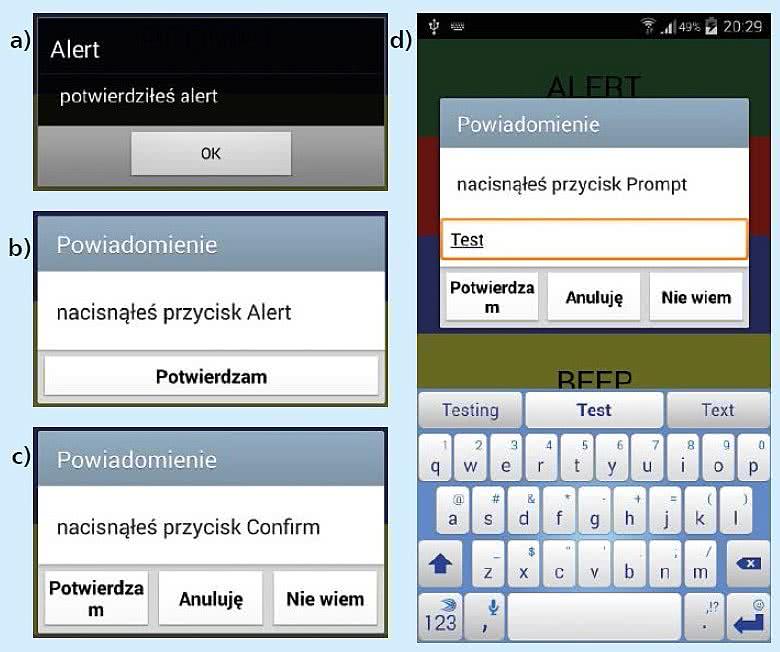

Rysunek 3. Porównanie różnych okien dialogowych: a) wywołanego poleceniem alert(), b) wywołanego poleceniem navigator. notification.alert(), c) wywołanego poleceniem navigator. notification.confirm(), d) wywołanego poleceniem navigator. notification.prompt(); warto zauważyć, że standardowe okienko alert() jako jedyne jest półprzezroczyste

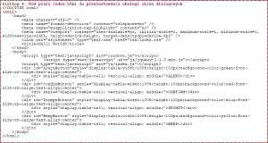

Listing 4. Kod pliku index.html do przetestowania obsługi okien dialogowych

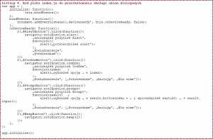

Listing 5. Kod pliku index.js do przetestowania obsługi okien dialogowych
