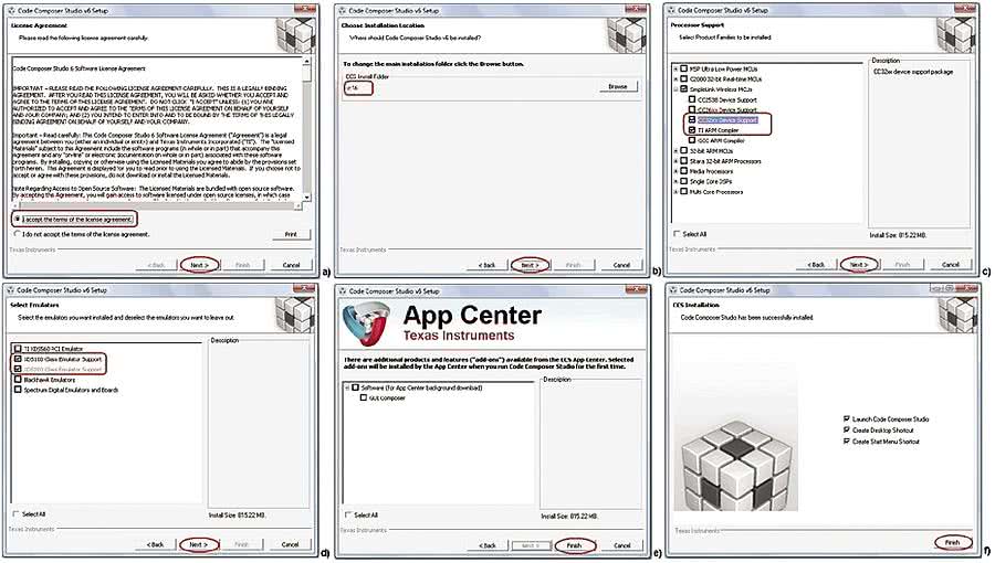

Rysunek 1. Instalowanie Code Composer Studio v6: a) akceptowanie licencji, b) wskazanie lokalizacji, c) wybranie produktów do zainstalowania, d) instalowanie emulatora XDS100, e) pominięcie dodatków, f) zakończenie

Pobieramy oprogramowanie CCSv6 oraz uruchamiamy instalator. W kolejnych krokach konfigurujemy parametry instalacji. Akceptujemy licencję (rysunek 1a). Wybieramy miejsce instalacji oprogramowania. Zalecana lokalizacja to c:ti (rysunek 1b). Zaznaczamy produkty, dla których ma być przeprowadzona instalacja.
Nam potrzebne będą: TI ARM Compiler oraz CC32xx Device Support (rysunek 1c). Potwierdzamy instalację emulatora XDS100 (rysunek 1d) i przechodzimy dalej. W tym momencie rozpoczyna się instalowanie oprogramowania. Na koniec jesteśmy pytani o dodatki. Pomijamy ten krok (rysunek 1e). Następnie potwierdzamy zakończenie instalowania CCS (rysunek 1f).

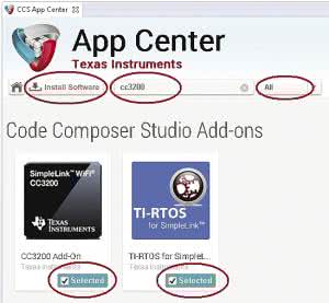

Na pulpicie i w menu start jest tworzony - po kliknięciu rozpoczyna się pierwsze uruchomienie CCS v6. Po uruchomieniu aplikacji w zakładce View zaznaczamy opcje CSS App Center. Następnie, w polu wyszukiwania App Center wpisujemy frazę cc3200, a w opcjach wyszukiwania wybieramy funkcję All.
Zostaną wyszukane aplikacje: CC3200 Add-On, oraz TI-RTOS. Zaznaczamy obie aplikacje oraz naciskamy przycisk Install Software (rysunek 2). Powoduje to uruchomienie instalatora. Akceptujemy postanowienia licencyjne (dla obu aplikacji), a po zainstalowaniu obu dodatków ponownie uruchamiamy CCS.

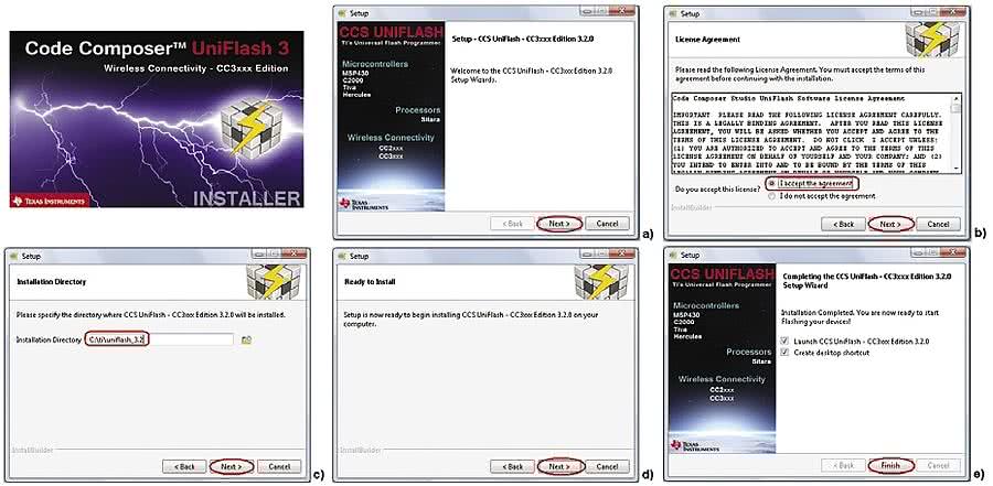

Rysunek 3. Instalowanie CCS UniFlash: a) uruchomienie instalatora, b) akceptowanie warunków licencji, c) wybór lokalizacji, d) rozpoczęcie instalowania, e) koniec pracy instalatora
Mikrokontroler CC3200 ma pamięci RAM i ROM, natomiast brak w jego strukturze programowalnej pamięci nieulotnej Flash. Aby pracować z CC3200, należy dołączyć zewnętrzną pamięć programu. W module startowym CC3200 LaunchPad zamontowano pamięć S-Flash o pojemności 1 MB. Po włączeniu zasilania mikrokontroler CC3200 kopiuje program z zewnętrznej pamięci S-Flash do wewnętrznej pamięci RAM, skąd jest on uruchamiany.
Aby umożliwić programowanie zewnętrznej pamięci S-Flash zainstalowanej w module CC3200 LaunchPad firma Texas Instruments przygotowała aplikację CCS UniFlash. Plik instalatora CCS UniFlash dla CC3200 pobieramy ze strony ti.com/tool/uniflash. Procedura pobierania oprogramowania jest identyczna, jak w wypadku CCSv6. Po zapisaniu oprogramowania na dysku uruchamiamy instalator (rysunek 3a).
Akceptujemy postanowienia licencyjne (rysunek 3b). Zatwierdzamy proponowane przez instalator miejsce instalacji (rysunek 3c) i potwierdzamy chęć zainstalowania programu (rysunek 3d). W tym momencie rozpoczyna się instalowanie oprogramowania. Gdy oprogramowanie CCS UniFlash zostanie zainstalowane, kończymy pracę instalatora (rysunek 3e).

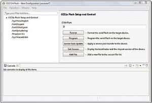

Rysunek 4. Ekran główny programu CCS UniFlash
Na pulpicie jest tworzony skrót do oprogramowania. Przy pierwszym uruchomieniu programu jest wyświetlany ekran konfiguracji CCS UniFlash. Z dostępnych opcji konfiguracyjnych wybieramy New Target Configuration i zatwierdzamy ustawienia dla CC3200: Connection → CC3x Serial(UART) Interface, board or device → SimpleLink Wifi CC3100/CC3200. Następnie jest pokazywany ekran główny programu CCS UniFlash. (rysunek 4).

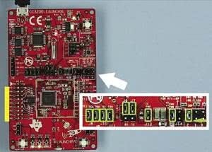

Dostęp do pamięci S-Flash zainstalowanej na płycie modułu LaunchPad jest możliwy po odpowiednim, sprzętowym skonfigurowaniu modułu. W miejscu portów P1…P3 (złącze 20-pinowe po lewej stronie) nie należy montować żadnych zworek. W polu SOP ustawiamy zworkę w pozycji numer 2 (Flash). Montujemy zworki w polach od J8 do J13. Zworki J6 i J7 ustawiamy w pozycji "FLASH". Ustawienie zworek konfiguracyjnych pokazano na rysunku 5.

Rysunek 5. Programowanie pamięci S-FLASH. Ustawienie zworek konfiguracyjnych modułu LaunchPad
Aby zaktualizować oprogramowanie dla mikrokontrolera CC3200 (*) należy wykonać następujące czynności:
Konfigurujemy moduł LaunchPad w trybie programowania pamięci S-Flash (rysunek 5).

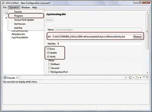

W nowo otwartym oknie programu (rysunek 6) zaznaczamy opcje Erase,Update,Verify.
W sekcji Url podajemy adres pliku binarnego programu, który chcemy wgrać (naciskamy przycisk Browse oraz odnajdujemy plik na dysku komputera PC - rys. 6).
Rysunek 6. Aktualizowanie oprogramowania dla CC3200
Z menu programu CCS UniFlash wybieramy Operation, a następnie Program (rys. 6).

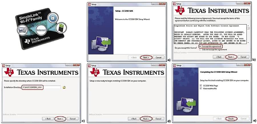

Rysunek 7. Instalowanie CC3200 SDK: a) ekran powitalny instalatora, b) akceptowanie warunków licencji, c) wskazanie folderu, d) rozpoczęcie instalowania, e) koniec pracy instalatora
Pakiet oprogramowania CC3200 SDK (Software Development Kit) został przygotowany przez Texas Instruments w celu ułatwienia pracy z mikrokontrolerem CC3200 oraz modułem startowym CC3200 LaunchPad. W ramach pakietu SDK jest oferowanych ponad 50 przykładowych projektów, które można uruchomić korzystając z płytki startowej LaunchPad (folder example).

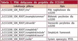

Innym elementem SDK jest biblioteka do obsługi modułów peryferyjnych mikrokontrolera CC3200 (folder driverlib). W pamięci ROM mikrokontrolera umieszczono procedury obsługi USART, I²C, SPI, timerów, przetwornika A/C itp. Programista może używać sterowników korzystając z dostarczonego przez Texas Instruments API (dokumentacja w folderze docs).
Tabela 1. Pliki dołączane do projektu dla CC3200

Plik instalacyjny CC3200 SDK pobieramy ze strony ti.com/tool/cc3200sdk. Proces pobierania oprogramowania jest identyczny jak w przypadku CCSv6. Podczas instalowania akceptujemy postanowienia licencyjne (rysunek 7b), zatwierdzamy proponowaną lokalizacje plików c:ti (rysunek 7c). Kolejne kroki instalatora pokazano na rysunku 7.

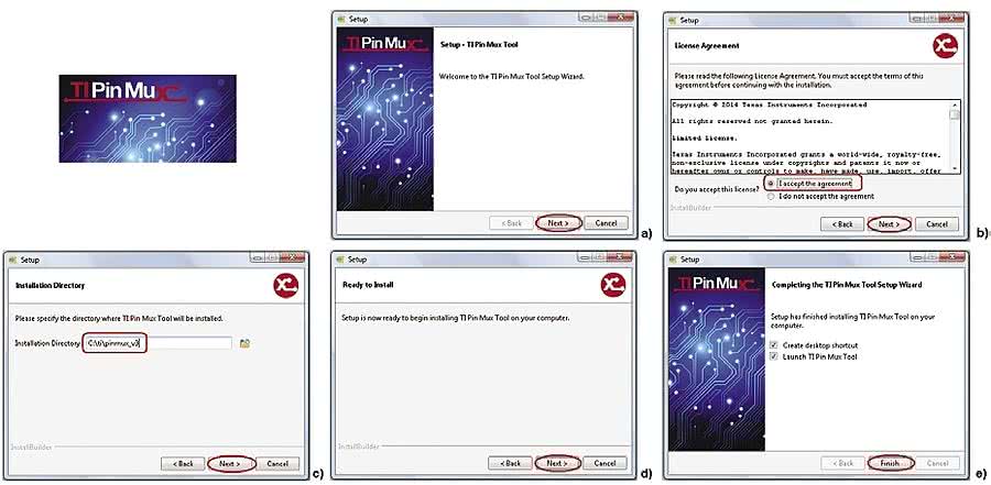

Rysunek 8. Instalowanie Pin Mux Tool: a) ekran powitalny instalatora, b) akceptowanie warunków licencji, c) wskazanie folderu, d) rozpoczęcie instalowania, e) koniec pracy instalatora
Aby ułatwić konfigurowanie linii wejścia-wyjścia mikrokontrolera CC3200 firma Texas Instruments udostępniła aplikację Pin Mux Tool. Można ją pobrać ze strony ti.com/tool/pinmuxtool (PINMUXTOOL-V3 dla CC3200). Proces pobierania oprogramowania jest identyczny jak w przypadku CCSv6. Instalacja przebiega analogicznie jak w przypadku CCS Uniflash. Kolejne kroki instalacji pokazano na rysunku 8.
Obsługa programu jest łatwa i intuicyjna. Uruchamiamy Pin Mux Tool. Tworzymy nowy projekt dla mikrokontrolera CC3200 (Start a new project → Device - CC3200 → Start). Gdy program zostanie uruchomiony, dodajemy moduły, dla których chcemy skonfigurować linie wejścia-wyjścia ( np.: SPI, UART, GPIO, A/C). Definiujemy konfigurację dla wyprowadzeń mikrokontrolera. Na zakończenie generujemy plik wynikowy z konfiguracją (przycisk Generate w opcjach programu). We wskazanej lokalizacji na dysku komputera PC tworzone są pliki: pin_mux_config.c, rom_pin_mux_config.c oraz pin_mux_config.h. Do projektu CCSv6 dołączamy plik pin_mux_config.h oraz jeden z plików z rozszerzeniem "c" ( pin_mux_config.c, jeśli chcemy korzystać z procedur obsługi linii we-wy z biblioteki drivera, rom_pin_mux_config.c, jeśli chcemy korzystać z procedur zapisanych w pamięci ROM).

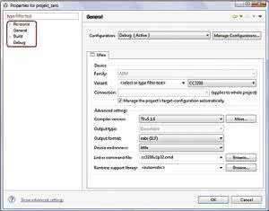

Rysunek 9. Tworzenie projektu dla CC3200

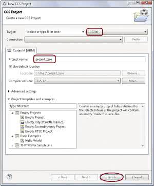

Projekty dla mikrokontrolera CC3200 (płytka startowa LaunchPad) będziemy tworzyli z wykorzystaniem środowiska programistycznego CCSv6. W projektach będziemy korzystali z frameworka SimpleLink, ze sterowników sprzętowych driverlib oraz z systemu czasu rzeczywistego freeRTOS. Aby zademonstrować konfigurowanie projektu dla CC3200 LaunchPad utworzymy projekt startowy tzw. projekt "zero".
Uruchamiamy środowisko programistyczne CCSv6. Ustalamy lokalizację dla projektów CCSv6 (Select a workspace). W naszym wypadku będzie to folder ep w lokalizacji c:ti (wpisujemy c:tiep w polu workspace). Następnie tworzymy nowy "pusty" projekt dla mikrokontrolera CC3200. W tym celu menu programu wybieramy opcję Project → New CCS Project. Zaznaczamy mikrokontroler CC3200. Podajemy nazwę projektu. Zatwierdzamy ustawienia przyciskiem Finish (rysunek 9).
Gdy projekt zostanie utworzony przechodzimy do opcji konfiguracyjnych projektu (Project → Properties). Dostępne są cztery podstawowe zakładki: Resource, General, Build, Debug (rysunek 10).
