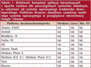

Co więcej, zależnie od systemu, na którym jest kompilowany projekt oparty o platformę Cordova, są różne możliwości wyboru systemów, na których aplikacja będzie mogła być uruchamiana. Inaczej mówiąc - niezależnie czy posługujemy się systemem Windows, Linux, czy Mac OS, możemy rozwijać program na dowolny z mobilnych systemów operacyjnych, ale samo zbudowanie pliku wykonywalnego (instalowalnego) jest już ograniczone.
Korzystając z Windowsa można kompilować aplikacje dla dowolnych systemów operacyjnych, za wyjątkiem iOS. Korzystając z Mac OS można kompilować aplikacje dla dowolnych systemów operacyjnych, za wyjątkiem Windows Phone i Windows.
A korzystając z Linuxa nie można skompilować programów ani pod systemy z rodziny Windows, ani pod Mac OS. Ograniczenia te zostały przedstawione w tabeli 1. Jest to jeden z czynników, dla których kurs koncentruje się na aplikacjach kompilowanych na Androida, który nie dość, że jest bardzo popularny, to nie wprowadza takich ograniczeń, jak iOS, czy Windows Phone.

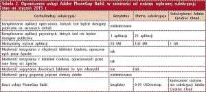

Przygotowane pliki projektu są ładowane na serwery Adobe i kompilowane w chmurze, w efekcie czego użytkownik otrzymuje pliki gotowe do wgrania do smartfona, czy do umieszczenia w sklepie z aplikacjami. Różnice pomiędzy wersjami bezpłatną a płatną polegają na ograniczeniu dopuszczalnej wielkości aplikacji (50 MB i 100 - 1024 MB, odpowiednio), oraz w tym że w wersji darmowej aplikacja nie może korzystać z bibliotek stworzonych przez użytkownika, innych niż oferowane przez Adobe.
Co więcej, w ramach jednego konta Adobe, poprzez PhoneGap Build można skompilować tylko jedną aplikację prywatną, czyli taką, która nie stanie się publicznie dostępna wraz z jej kodem źródłowym. Różnice w opcjach wersji płatnej i bezpłatnej usługi PhoneGap Build pokazano w tabeli 2.
Warto też zauważyć, że PhoneGap Build opiera się o darmową platformę PhoneGap, która jest pewnego rodzaju dystrybucją platformy Cordova. W praktyce PhoneGap jest prawie identyczna z Cordovą i teoretycznie może zawierać dodatkowe elementy, które firma Adobe dodała do pakietu instalacyjnego.

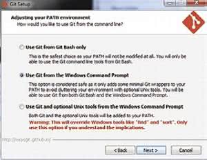

Rysunek 1. Instalowanie programu GIT
Zaczynamy od instalacji uniwersalnej, minimalnej wersji platformy Cordova, którą następnie będzie można rozbudować o dodatkowe narzędzia, ułatwiające programowanie. Uwaga - całość, choć bez narzędzi do kompilacji pod inne systemy operacyjne niż Android, wymaga około 21 GB przestrzeni dyskowej!
Aby zainstalować Cordovę, należy wcześniej posiadać dwa dodatkowe narzędzia: środowisko NodeJS i program do korzystania z zasobów Git, czyli środowiska do kontroli wersji, które często używane jest przez dostawców bibliotek, przydatnych podczas programowania.
NodeJS pobieramy z witryny nodejs.org i instalujemy, jak każdy normalny program. W naszym wypadku pobraliśmy NodeJS w wersji 0.10.35 na systemy 64-bitowe i skorzystaliśmy z domyślnych opcji instalacji.
Następnie pobieramy pakiet Git ze strony git-scm.com (w naszym przypadku w wersji 1.9.5-preview20141217) i również instalujemy go na komputerze, przy czym dla ułatwienia na przyszłość, w oknie wyboru informacji wpisywanych do systemowej zmiennej środowiskowej PATH, wskazaliśmy opcję "Use Git from the Windows Command Prompt" (rysunek 1), która pozwoli nam później bezproblemowo, samodzielnie pobierać dodatkowe biblioteki z dowolnych repozytoriów GIT.

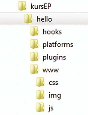

Rysunek 2. Struktura katalogowa nowego projektu Cordovy
Nakazuje ona pobranie odpowiednich bibliotek i wygenerowanie podkatalogu hello, w którym znajduje się projekt aplikacji o nazwie "HelloWorld". Podanie dwóch ostatnich parametrów (w tym przypadku com.example. hello i HelloWorld) jest opcjonalne, ale warto już na tym etapie wpisać oba parametry.
Pierwszy z nich to identyfikator aplikacji, zapisany w odwrotnym formacie domenowym. Drugi to właściwa nazwa aplikacji, która będzie wyświetlać się w wielu miejscach, jako tytuł całego, powstającego programu. Jeśli odpowiednie nazwy podamy już teraz, nie będziemy musieli ich następnie ręcznie zmieniać w wielu miejscach w kodzie źródłowym.
Nasza pierwsza aplikacja już działa, choć jeszcze praktycznie nic nie robi i można ją uruchomić tylko i wyłącznie za pomocą przeglądarki internetowej. Jej strona główna, czyli plik zawierający kod uruchamiający aplikację w przeglądarce, znajduje się w podkatalogu www aplikacji i nosi nazwę index.html.
Zresztą cały podkatalog www zawiera właściwy kod aplikacji, podczas gdy pozostałe podkatalogi będą zawierać różne biblioteki. Natomiast w pliku config.xml, umieszczonym bezpośrednio w katalogu głównym aplikacji, znajdziemy parametry tworzonego programu, takie jak jej nazwa, opis, dane autora oraz wskazanie na plik startowy.
Dla osób niezorientowanych w tworzeniu stron internetowych wyjaśniamy, że podkatalogi css, img i js, umieszczone w katalogu www służą do przechowywania różnego rodzaju zasobów i kodu źródłowego, zgodnie z popularną konwencją programowania.
W podkatalogu css znajdą się pliki styli, służące do wygodnego określania wyglądu elementów wyświetlanych w aplikacji, katalog img służy do przechowywania plików graficznych, a js do kodu JavaScript. Uzyskana struktura katalogowa została przedstawiona na rysunku 2.

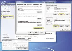

c:Program FilesJavajdk1.8.0_25
Wartość tę wpisujemy klikając prawym przyciskiem myszy na "Mój Komputer" i wybierając "Właściwości". Następnie z menu po lewej stronie wybieramy "Zaawansowane ustawienia systemu" i w zakładce "Zaawansowane" klikamy przycisk "Zmienne środowiskowe". W dziale "Zmienne systemowe" klikamy "Nowa..." i jako nazwę zmiennej wpisujemy JAVA_HOME, a jako wartość, odpowiednią ścieżkę, tak jak zostało to pokazane na rysunku 3.

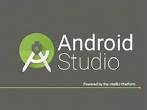

Android Studio pobieramy z adresu developer. android.com/sdk. W naszym przypadku jest to plik android-studio-bundle-135.1641136.exe. Może to chwilę potrwać, gdyż zajmuje on ponad 800 MB. Instalujemy z domyślnymi opcjami - w tym z emulatorem Androida.
Podczas pierwszego uruchomienia pomijamy import danych z poprzedniego środowiska Android Studio oraz czekamy na aktualizację narzędzi SDK. W naszym przypadku pobrała się wersja Android SDK Tools 24.0.2. oraz Android Support Repository revision 11.
Po pełnym ukończeniu instalacji zamykamy Android Studio, gdyż teoretycznie nie będzie nam potrzebne do pierwszej kompilacji przykładowej aplikacji. Natomiast konieczne będzie dopisanie do zmiennych środowiskowych kolejnej ścieżki. Tym razem dodajemy zmienną ANDROID_HOME, kierującą do katalogu głównego Android Studio - w naszym przypadku jest to:

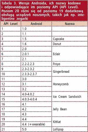

Teoretycznie mamy już zainstalowane wszystko co potrzebne, ale w praktyce najprawdopodobniej wystąpi konflikt wersji oprogramowania. Apache Cordova i Android rozwijane są przez niezależne zespoły i niezależnie od siebie wydawane.
Dlatego najczęściej Cordova nie jest przystosowana do obsługi najnowszej wersji Androida, która automatycznie pobiera się wraz z Android Studio.
Tymczasem od strony programistycznej różnice pomiędzy poszczególnymi wersjami Androida układają się nieco inaczej, niż wynikałoby to z powszechnie stosowanego nazewnictwa. Dla programisty ważny jest poziom API (API Level), wspierany przez dane urządzenie z Androidem. Poziomy i odpowiadające im wersje Androidów zostały zebrane w tabeli 3.
W naszym przypadku pobrane SDK jest dla 21 poziomu API, czyli Androida 5.0 Lollipop. Natomiast Cordova 3.6.4 została przystosowana do SDK Androida 4.4 Kitkat, a więc 19 poziomu API. Problem ten można rozwiązać na dwa sposoby:

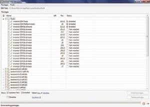

Rysunek 4. Menedżer SDK Androida
Wystarczy podmienić wartość przypisaną do stałej target na android-21. My jednak na wszelki wypadek wybierzemy opcję b), która przy okazji pozwoli pokazać, jak dodawać i zmieniać platformy, dla których kompilowane i testowane są aplikacje.
Potrzebny będzie Android SDK Manager, którego można uruchomić albo z poziomu Android Studio (z głównego ekranu wybieramy "Configure->SDK Manager"), albo samodzielnie z katalogu głównego SDK Androida:
c:UsersMarcinAppDataLocalAndroidsdk SDK Manager.exe
W praktyce często działa też polecenie:
android
Po uruchomieniu menedżera automatycznie pojawi się lista zainstalowanych wersji SDK (rysunek 4). Domyślnie też menedżer sugeruje instalację dodatkowych elementów, które w tej chwili nie będą nam potrzebne, więc je odznaczamy. Zamiast tego zaznaczamy pozycje: Android SDK Build-tools w wersji 19 oraz wszystkie pozycje z działu Android 4.4.2 (API19), po czym klikamy "Install" (9 pakietów), zgadzamy się na licencje i potwierdzamy instalację. Ściąganie pakietów może trochę potrwać, a po zakończeniu instalacji zamykamy menedżera.

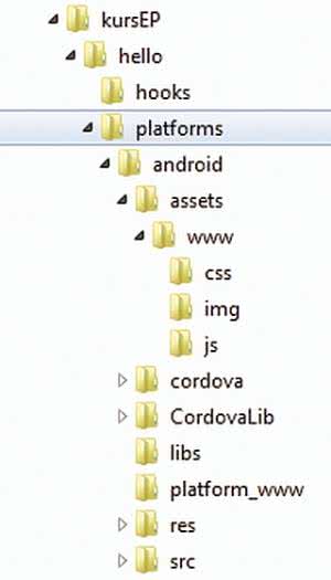

Rysunek 5. Struktura katalogowa projektu Cordovy po dodaniu do niej obsługi platformy androidowej
Ponownie uruchamiamy linię poleceń i przechodzimy do katalogu głównego utworzonej, przykładowej aplikacji. Możemy już dodać do niej obsługę platformy Android na poziomie API 19. W tym celu wpisujemy:
cordova platform add android
Spowoduje to pojawienie się w katalogu platforms podkatalogu android, zawierającego kompletny zestaw plików potrzebnych do skompilowania aplikacji pod Androida 4.4 (rysunek 5). Warto zwrócić uwagę na uzyskaną strukturę katalogową. Katalogi cordova i CordovaLib zawierają biblioteki Cordovy. Pierwszy z nich obejmuje biblioteki napisane w JavaScripcie, związane z środowiskiem NodeJS.
Drugi - biblioteki Javy, a więc natywne dla Androida, które stanowią trzon aplikacji androidowej. Katalog res zawiera zasoby aplikacji androidowej - w tym przypadku głównie ustawienia i grafiki (ikonki). Natomiast katalog assets zawiera podkatalog www, do którego przekopiowane zostały kluczowe pliki kodu źródłowego, z katalogu www, znajdującego się w katalogu głównym aplikacji.
W przypadku korzystania z edytorów takich jak Eclipse, podkatalog www w katalogu assets będzie domyślnie niewidoczny, gdyż teoretycznie nie należy zmieniać znajdującej się tam treści. Ma ona być każdorazowo na nowo kopiowana z głównego katalogu www, tak by nie różniła się niczym, niezależnie od platformy, na którą aplikacja jest kompilowana.
Zaleca się, by wszelkie zmiany w kodzie wykonywać na plikach w głównym katalogu www. Wszelkie zmiany w plikach w podkatalogach katalogu platforms należy robić pod kątem konkretnych mobilnych systemów operacyjnych (uważając, by nie zostały automatycznie nadpisane), co bywa konieczne, jeśli stosuje się zintegrowane środowiska deweloperskie, jakie jak np. Eclipse czy Xcode. Natomiast my skompilujemy nasz pierwszy program, korzystając z mechanizmu Cordova CLI (Cordova Command Line Interface), bez potrzeby uciekania się do zewnętrznych edytorów.

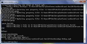

Aby przygotować kod do kompilacji wywołujemy polecenie:
cordova build,
Rysunek 6. Pierwsza kompilacja projektu Cordova na Androida
które automatycznie buduje aplikacje dla wszystkich zainstalowanych platform. Czas pierwszej kompilacji dla Androida może wynieść około 30...60 sekund (rysunek 6), a rezultatem jest przede wszystkim plik o rozszerzeniu APK.
Warto jeszcze zwrócić uwagę na pliki wygenerowane przez polecenie cordova build. Znalazły się one m.in. w dwóch nowych podkatalogach katalogu platformsandroid. Kluczowy jest ant-build, w którym znajduje się gotowa aplikacja. W naszym przypadku jest to plik CordovaApp-debug.apk.

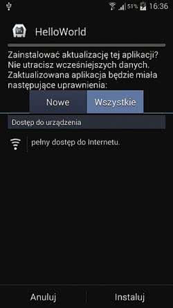

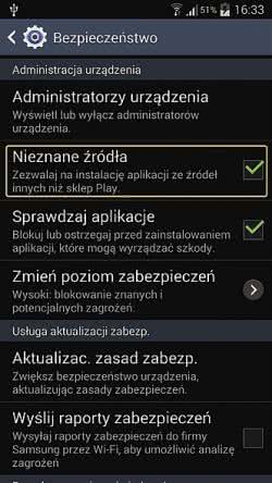

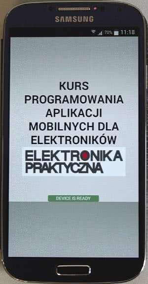

Plik ten można teraz wgrać na smartfon lub tablet i zainstalować. Ważne, by w opcjach urządzenia zezwolić na instalację aplikacji z nieznanych źródeł (rysunek 7), czyli takich, które nie pochodzą np. ze sklepu Google Play. W przeciwnym wypadku aplikacji nie da się wykonać tego kroku. Po zainstalowaniu naszej aplikacji (rysunek 8) można ją uruchomić (rysunek 9).
Rysunek 7. Instalowanie własnej aplikacji wymaga ustawienia w telefonie pozwolenia na aplikacje z nieznanych źródeł
Rysunek 8. Instalowanie utworzonej aplikacji na telefonie

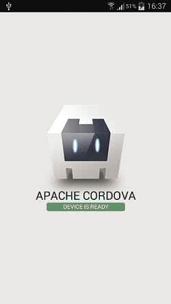

Rysunek 9. Nasza aplikacja pomyślnie uruchomiona na telefonie

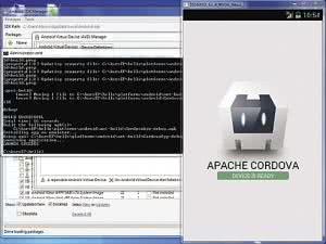

cordova emulate android
Trzeba jednak trochę poczekać na włączenie się emulatora (rysunek 10), a ponadto będzie to najnowsza wersja dostępnego systemu Android, czyli w naszym przypadku Nexus 5 z API 21 i procesorem x86. Może to powodować problemy na niektórych starszych komputerach, albo np. w sytuacji, gdy całe środowisko programistyczne i system operacyjny mamy zainstalowane na maszynie wirtualnej. Warto więc nauczyć się konfigurowania innych modeli urządzeń w emulatorze.

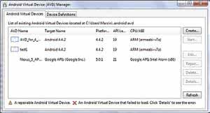

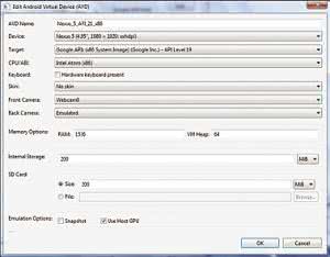

wpisanej w linii poleceń. Następnie z menu "Tools" wybieramy "Manage AVDs", czyli okno zarządzania urządzeniami wirtualnymi. Znajdziemy tam dwie zakładki. "Device Definitions" (rysunek 11) zawiera definicje sprzętu, określające urządzenia o konkretnych: rozdzielczości, przekątnej i kształtcie ekranu, gęstości upakowania pikseli, rodzaju wbudowanych przycisków (programowe, sprzętowe), wbudowanych komponentach, takich jak sensory (akcelerometr, żyroskop, GPS, czujnik zbliżeniowy), kamerach, klawiaturach, dostępnej pamięci RAM i obsługiwanych trybach pracy (rysunek 12).

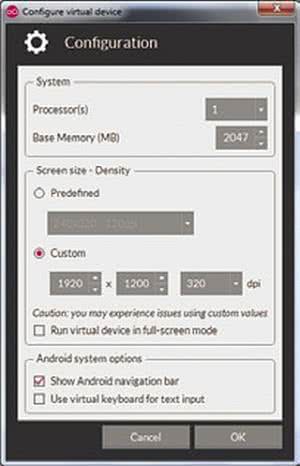

Rysunek 11. Menedżer definicji sprzętu wirtualnych domyślnego emulatora Androida

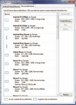

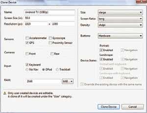

Rysunek 12. Definiowanie sprzętu emulowanego urządzenia androidowego
Na podstawie tych definicji sprzętu można utworzyć konkretne urządzenia, zebrane w zakładce "Android Virtual Devices" (rysunek 13). Wymaga to podania poziomu obsługiwanego API, rodzaju architektury procesora (ARM lub x86), rozdzielczości interfejsu graficznego, źródła sygnału kamery w emulowanym urządzeniu, sposobu podziału pamięci RAM, wielkości dostępnej, wbudowanej pamięci Flash oraz pojemności włożonej karty SD (rysunek 14).
Rysunek 13. Lista profili sprzętowo-programowych emulowanych urządzeń androidowych
Rysunek 14. Definiowanie profilu sprzętowoprogramowego emulowanego urządzenia androidowego

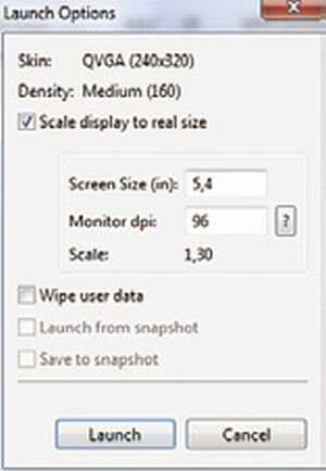

Gotowe urządzenia wirtualne można też uruchomić samodzielnie, bez włączania na nich żadnej konkretnej aplikacji. Jednocześnie emulator pozwala na przeskalowanie wyświetlanego obrazu do rozmiarów rzeczywistych, w oparciu o rozdzielczość i gęstość upakowania pikseli na ekranie komputera, na którym uruchamiana jest emulacja (rysunek 15).

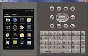

Rysunek 15. Opcje uruchamiania emulowanego urządzenia androidowego
Rysunek 16. Emulowane urządzenie z rozbudowaną klawiaturą sprzętową
Emulator może zawierać wszystkie przyciski, jakie znaleźć można w danym urządzeniu i teoretycznie powinien pozwalać udawać zjawiska zewnętrzne, oddziałujące na urządzenie z Androidem, dlatego oprócz samego ekranu, w zależności od symulowanego urządzenia, w oknie emulatora znaleźć można też dodatkowe przyciski (rysunek 16). Niestety, emulator dostępny w ramach SDK nie jest idealny, a do tego wolno działa. Dlatego na koniec tej części kursu pokażemy alternatywny emulator, który jest wyraźnie szybszy od standardowego i bardziej nam przypadł do gustu. Jego instalacja jest opcjonalna.

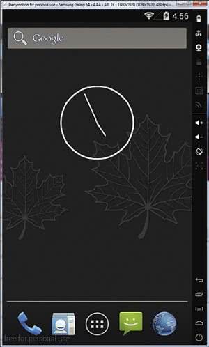

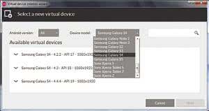

Pobranie Genymotion wymaga rejestracji użytkownika, a ponieważ oprogramowanie bazuje na wirtualnym środowisku VirtualBox, są one domyślnie instalowane razem. Proces instalacji Genymotion jest bezproblemowy. Po uruchomieniu programu należy dodać nowe urządzenie wirtualne.
Genymotion korzysta z internetowej bazy urządzeń, dzięki czemu można błyskawicznie uruchomić symulację na emulatorze, odpowiadającym jednemu z wielu popularnych, realnie istniejących smartfonów czy tabletów. Co więcej, przygotowane są nawet gotowe profile dla różnych wersji systemu zainstalowanego na danym modelu urządzenia (rysunek 17).
Rysunek 19. Emulowane urządzenie androidowe w Genymotion, wraz z dodatkowymi przyciskami

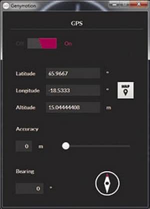

Rysunek 20. Ustawienia emulowanego modułu GPS w Genymotion
Jeszcze przed uruchomieniem wybranego profilu urządzenia, można zmodyfikować jego szczegóły (rysunek 18), a gotowy, uruchomiony emulator ma dodatkowe przyciski (rysunek 19), służące np. do obracania ekranu, zmiany stopnia naładowania baterii czy choćby określenia pozycji odczytywanej z modułu GPS (rysunek 20).
