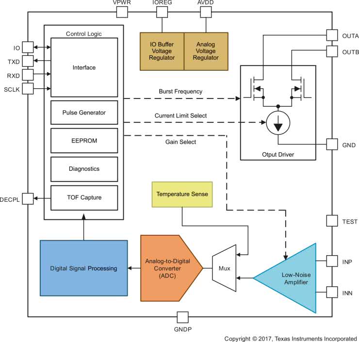

Wszystkie opisane powyżej cechy ma układ PGA460 oraz jego wersja przeznaczona dla branży automotive i z kwalifikacją AEC-Q100 – PGA460-Q1. Ogólny schemat blokowy układu pokazano na rysunku 1.
Rysunek 1. Schemat funkcjonalny front-endu PGA460 (źródło: dokumentacja układu)
Jak widać, oprócz nieco zbliżonej konstrukcji stopnia wyjściowego (dwa tranzystory w konfiguracji low-side wraz z ogranicznikiem prądowym) oraz faktu obecności wzmacniacza LNA na wejściu toru kondycjonowania sygnałów, front-end ma niewiele wspólnego z konstrukcjami opisanymi w części 16 Poradnika Implementacji. W tym przypadku mamy bowiem do czynienia z wbudowanym, 12-bitowym przetwornikiem ADC, blokiem DSP oraz rozbudowanym kontrolerem cyfrowym, obsługującym interfejsy:

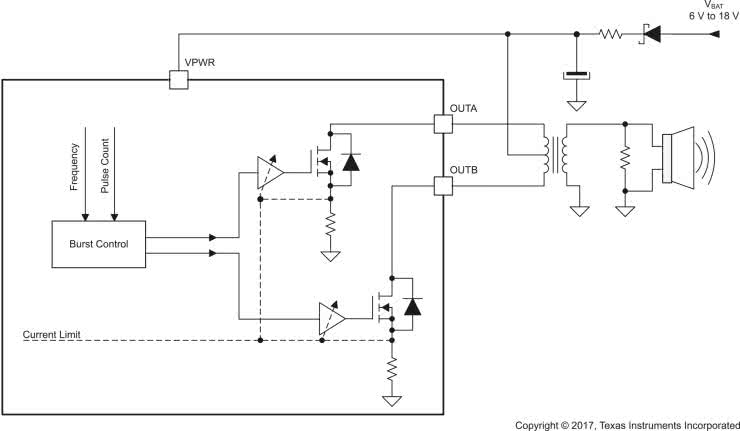

Częstotliwość impulsów stopnia wyjściowego (rysunek 2) ustala zawartość rejestru FREQUENCY oraz bitu FREQ_SHIFT, znajdującego się w rejestrze TVGAIN6.
Rysunek 2. Schemat funkcjonalny stopnia wyjściowego front-endu PGA460 z uproszczonym przedstawieniem podłączenia przetwornika za pomocą transformatora dopasowującego (źródło: datasheet)

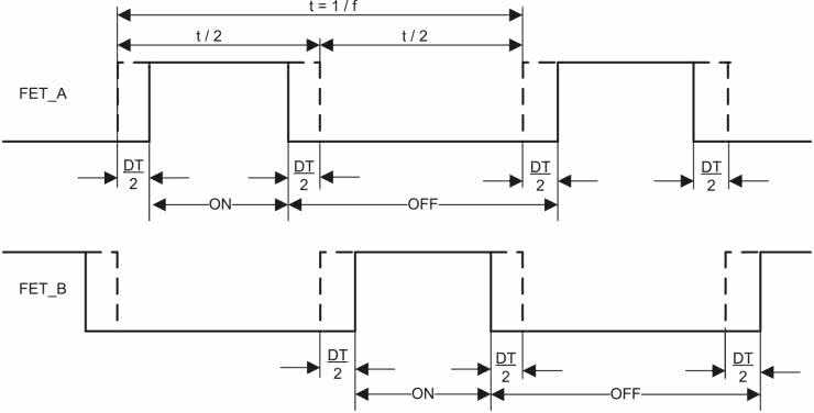

Wbudowany ogranicznik prądowy może być wyłączony w układach wykorzystujących zewnętrzne tranzystory MOSFET do sterowania transformatorem. Dodatkowo, front-end PGA460 umożliwia zaprogramowanie czasu martwego, tj. krótkiego odcinka czasu, odejmowanego po obu stronach każdego aktywnego półokresu przebiegu wyjściowego (rysunek 3).
Rysunek 3. Przebiegi na wyjściach front-endu PGA460 z włączonym generowaniem czasu martwego (źródło: dokumentacja układu)

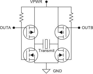

Rozwiązanie takie pozwala nieco ograniczyć prądy zwarcia, powstające podczas przełączania górnych i dolnych tranzystorów zewnętrznego mostka H. Najprostszą realizację takiego mostka, złożoną jedynie z dwóch par tranzystorów komplementarnych i dwóch rezystorów podciągających, pokazano na rysunku 4 – prostota układu jest jednak okupiona istotnym ograniczeniem napięcia zasilania, które nie powinno przekroczyć maksymalnego dopuszczalnego napięcia bramka-źródło zastosowanych tranzystorów (co w praktyce stawia górny zakres napięcia VPWR na poziomie około 20 V).
Rysunek 4. Topologia prostego mostka H współpracującego z wyjściami OUTA/B front-endu PGA460 (https://t.ly/dMoI)

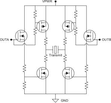

Aby zapobiec tym problemom, można zastosować bardziej rozbudowaną wersję z pomocniczymi tranzystorami i rezystorami, zapewniającymi zarówno właściwe poziomy napięcia bramek, jak i dodatkowe ograniczenie prądu zwarcia (rysunek 5). Należy dodać, że takie rozwiązanie wprowadza kolejne problemy i nie chodzi tutaj tylko o dodatkowe zwiększenie statycznego poboru prądu – stosunkowo wysoka impedancja wypadkowa w obwodach sterowania bramek, w połączeniu z ich pojemnością, wydłuża czasy przełączania tranzystorów, a to znów… może zwiększyć ryzyko przepływu prądów zwarcia.
Rysunek 5. Rozbudowana wersja mostka H z rysunku 4, umożliwiająca współpracę z wyższymi napięciami zasilania układu (https://t.ly/dMoI)

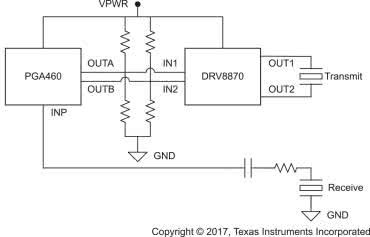

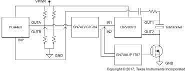

Potencjalnych problemów związanych z – banalnym, jak mogłoby się wydawać – zagadnieniem „napędzania” przetwornika nadawczego jest znacznie więcej. O ile sytuacja układowa okazuje się nieco prostsza w urządzeniach wykorzystujących osobne przetworniki ultradźwiękowe do nadawania i odbioru fal (ten tryb pracy określa się mianem bistatic – rysunek 6), o tyle aplikacje pracujące z pojedynczym przetwornikiem dwukierunkowym (monostatic) wymagają, by mógł on być pozostawiony w stanie wysokiej impedancji na czas odbioru echa.
Rysunek 6. Uproszczony schemat układu aplikacyjnego front-endu PGA460 z zewnętrznym mostkiem H – konfiguracja dla pary przetworników jednokierunkowych (https://t.ly/dMoI)
Co więcej – układ PGA460 ma wejście odbiorcze typu single-ended (wbrew temu, co mogłaby sugerować obecność linii INN, wejście wzmacniacza LNA nie ma bowiem topologii różnicowej [2]), co wymusza zastosowanie przetwornika dołączonego – przynajmniej na czas odbioru – jednym wyprowadzeniem do masy układu. Taka konfiguracja prowadzi jednak do znacznej rozbudowy obwodów peryferyjnych front-endu, co najlepiej obrazuje rysunek 7 – pomiędzy AFE a przetwornikiem znajdują się aż trzy dodatkowe układy scalone: SN74LVC2G04 (podwójny inwerter, odwracający stany logiczne wyjść OUTA/B front-endu), SN74AUP1T87 (bramka XNOR, uruchamiająca tranzystor ściągający „dolne” wyprowadzenie przetwornika do masy podczas odbioru) oraz DRV8870 (scalony mostek H, oryginalnie przeznaczony do sterowania silnikami szczotkowymi).
Rysunek 7. Uproszczony schemat układu aplikacyjnego front-endu PGA460 z zewnętrznym mostkiem H – konfiguracja dla jednego przetwornika dwukierunkowego (https://t.ly/dMoI)

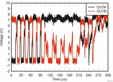

Jakby tego było mało, w niektórych konfiguracjach może występować problem „zatrzaskiwania” (czy też raczej – przejściowego tłumienia) przetwornika, co zobrazowano na rysunku 8. Projektując układ bazujący na PGA460 (lub na dowolnym innym front-endzie, w tym także budowanym od podstaw dla potrzeb danej aplikacji), warto zatem zapoznać się dokładniej z dość wyczerpującą notą aplikacyjną, z której pochodzą rysunki 4...8 (skrócony link podajemy w podpisach ilustracji) – zaprezentowane w niej informacje i propozycje układowe stanowią doskonały punkt wyjścia także do własnych konstrukcji urządzeń ultradźwiękowych.
Rysunek 8. Efekt „zatrzaskiwania” przetwornika ultradźwiękowego Murata MA40S4S sterowanego mostkiem H przy napięciu 8 V (https://t.ly/dMoI)

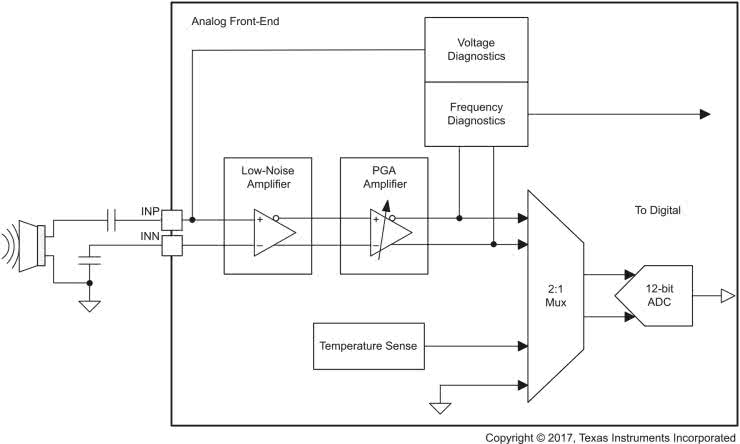

Tor odbiorczy – część analogowa
Na rysunku 9 zaprezentowano schemat blokowy toru odbiorczego front-endu PGA460. Pozornie układ ten jest dość prosty, ale ilustracja zdecydowanie nie oddaje rzeczywistych możliwości opisywanego AFE – kaskadowo połączone wzmacniacze: niskoszumowy (LNA) o stałym wzmocnieniu oraz programowalny (PGA) są skierowane do multipleksera, do którego podłączono też wbudowany czujnik temperatury, zaś wyjście multipleksera prowadzi bezpośrednio do przetwornika ADC. W torze głównym (za PGA) włączony jest blok diagnostyczny sprawdzający częstotliwość sygnału, zaś na samym początku układu (bezpośrednio do wejścia INP) wpięto blok testujący napięcie przetwornika.

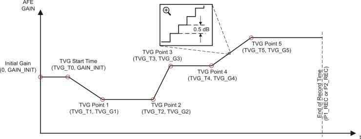

Prawdziwa siła front-endu jest ukryta w jego możliwościach konfiguracyjnych. Konstruktorzy układu zdecydowali się na zastosowanie bardzo interesujących rozwiązań mających na celu maksymalne rozszerzenie zakresu dynamiki pomiarów przy użyciu przetwornika ADC o – nie da się ukryć – niezbyt zawrotnej rozdzielczości bitowej. Wzmacniacz PGA może być ustawiany w zakresie od 32 dB do 90 dB, ale inaczej niż w przypadku zdecydowanej większości front-endów. Najczęściej bowiem regulacja wzmocnienia odbywa się w sposób statyczny – raz ustawiony wzmacniacz utrzymuje dany poziom wzmocnienia aż do resetu lub kolejnej zmiany zawartości rejestru konfiguracyjnego. W przypadku PGA460 do dyspozycji użytkownika jest aż 8 (!) rejestrów, umożliwiających zdefiniowanie 6-punktowego profilu wzmocnienia, zmiennego w czasie i określonego za pomocą par (TVG_Tx, TVG_Gx), gdzie: TVG_Tx – x-ty punkt czasowy, w którym rozpoczyna się zmiana (wzrost lub spadek wzmocnienia), TVG_Gx – x-ta wartość wzmocnienia w odpowiadającym punkcie czasowym. Wszystkie te pola bitowe znajdują się w rejestrach TVGAIN0...6, zaś dodatkowy, ósmy rejestr GAIN_INIT ustala wstępny poziom wzmocnienia, stosowany jeszcze przed punktem (TVG_T0, TVG_G0). Takie rozwiązanie może wydawać się dość skomplikowane, dlatego – w myśl przysłowia mówiącego, że jeden obraz wyraża więcej niż tysiąc słów – na rysunku 10 prezentujemy przykładowy profil wzmocnienia zaprogramowany za pomocą opisanych rejestrów.
Rysunek 10. Przykładowy profil wzmocnienia PGA przestrajanego automatycznie w zadanych punktach czasowych (dotyczy front-endu PGA460, źródło: dokumentacja układu)

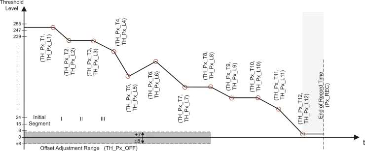

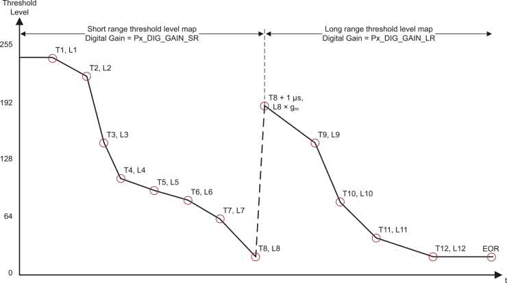

Co ciekawe, dość podobne rozwiązanie zastosował producent w zakresie… progu detekcji sygnału echa. W tym przypadku ustawienia są zapisywane w bloku rejestrów o imponującym rozmiarze aż 32 bajtów, w sposób zbliżony do mapy punktów profilu wzmocnienia (dla każdego punktu ustawiany jest zarówno czas, jak i wartość progu). Warto dodać, że tylko pierwszy segment ma czas określony arbitralnie (tj. od początku fazy odbiorczej) – pozostałe, nazwane mianem delta time, odpowiadają za różnicę czasu pomiędzy danym punktem a poprzednim (rysunek 11). Dla każdego z dwóch presetów użytkownik może określić 12-punktową mapę, przy czym wszystkie odcinki czasowe należą do przedziału od 100 μs do 8000 μs. Dla całego bloku przewidziano nawet dedykowany rejestr sumy kontrolnej, pozwalający na całościowe sprawdzenie poprawności zapisu danych. Przestrajanie progu detekcji wykorzystywanego przez cyfrowy komparator ma oczywiście na celu sukcesywne zwiększanie czułości wraz ze spodziewanym spadkiem amplitudy echa – im dalej położony obiekt, tym później pojawia się pochodzący od niego sygnał i jednocześnie słabszy jest jego poziom.
Rysunek 11. Profil czasowy punktów progowych, stosowany do detekcji echa we front-endzie PGA460 (źródło: dokumentacja układu)

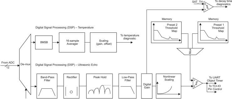

Detekcja echa odbywa się już w domenie cyfrowej, zatem nasz komparator (przestrajany programowalną mapą) musi znajdować się w bloku DSP, którego schemat funkcjonalny pokazano na rysunku 12. Dane z przetwornika ADC trafiają najpierw do demultipleksera, który rozdziela próbki na dwa sygnały: echa oraz pomiarów temperatury. Ten pierwszy trafia najpierw na filtr pasmowoprzepustowy, pracujący w roli dyskryminatora przepuszczającego jedynie sygnał w wąskim paśmie wokół częstotliwości nadawania – rzecz jasna, filtr jest ustawiany zależnie od zawartości rejestru FREQ, zaś dodatkowo użytkownik ma możliwość zaprogramowania szerokości pasma w zakresie od 2 do 8 kHz (z krokiem co 2 kHz). Należy jednak pamiętać, że automatyczne obliczenie współczynników filtra BPF (Butterworth o nieskończonej odpowiedzi impulsowej) następuje jedynie dla dolnego zakresu częstotliwości (30...80 kHz) – w przypadku ustawienia bitu FREQ_SHIFT rejestry współczynników muszą zostać zaprogramowane przez układ nadrzędny (MCU) za pomocą łącza U(S)ART.
Rysunek 12. Schemat funkcjonalny bloku DSP front-endu PGA460 (źródło: dokumentacja układu)
Za blokiem filtru BPF znajduje się sekcja odpowiedzialna za demodulację amplitudową sygnału echa. Po wyprostowaniu sygnału (poprzez proste obliczenie jego wartości bezwzględnej) procesor DSP wykonuje na nim funkcję peak-hold, której zadaniem jest uzyskanie schodkowej obwiedni, poddanej następnie filtracji dolnoprzepustowej w filtrze IIR pierwszego rzędu. Tutaj znów użytkownik ma możliwość ustawienia częstotliwości progowej filtru w zakresie od 1 do 4 kHz (z krokiem co 1 kHz). Kolejnym krokiem – wykonywanym już po właściwej demodulacji – jest wzmocnienie cyfrowe (o tym za chwilę) i skalowanie nieliniowe. To ostatnie odbywa się według prostego algorytmu: przed osiągnięciem zadanego punktu czasowego z mapy progów detekcji (zaprogramowanego w polu bitowym SCALE_N rejestru DSP_SCALE poprzez odniesienie do wybranego z punktów TH_Px_T9...12 – patrz rysunek 11) sygnał z wyjścia LPF zostaje przesłany dalej bez zmian. Po przekroczeniu wspomnianego punktu od sygnału wyjściowego LPF odejmowana jest natomiast arbitralnie ustawiona (za pomocą pola bitowego NOISE_LVL) wartość poziomu szumu, po czym wynik odejmowania jest podnoszony do potęgi za pomocą wykładnika ustawionego przez bit SCALE_K, także znajdujący się w rejestrze DSP_SCALE. Zadaniem operacji skalowania nieliniowego jest dodatkowe zwiększenie odstępu sygnał-szum w przypadku słabego echa odległych obiektów.
Rysunek 13. Ilustracja działania funkcji wzmocnienia cyfrowego we front-endzie PGA460 (źródło: datasheet)
W podobnym celu, choć znacznie prościej, producent zrealizował także funkcję wzmocnienia cyfrowego, której działanie pokazano na rysunku 13. Do dyspozycji użytkownika są (osobne dla obu presetów) pola bitowe, pozwalające na ustawienie wzmocnienia dla echa w polu bliskim i dalekim, a także punktu czasowego (TH9...TH12), w którym ma nastąpić przełączenie wzmocnienia. Aby uniknąć „fałszywego alarmu”, czyli niewłaściwego zadziałania detektora echa w wyniku nagłego wzrostu wartości sygnału po zmianie wzmocnienia, front-end automatycznie przemnaża próbki sygnału pomiarowego zgodnie z ustawieniem progu dla danego obszaru pola (bliskie/dalekie). Dzięki temu zabiegowi amplituda słabego echa odległych obiektów może być dodatkowo zwiększona na drodze prostej operacji cyfrowej, zaaplikowanej jednak dopiero po etapie demodulacji i filtracji dolnoprzepustowej – czyli już po usunięciu większości szumów z różnych źródeł.

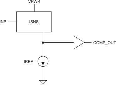

  • Diagnostyka napięcia pobudzającego przetwornik – impulsy pobudzające przetwornik w fazie nadawczej trafiają także na wejście INP, co powoduje przepływ przezeń niewielkiego prądu. Ten zaś porównywany jest przez wbudowany komparator z wewnętrznym źródłem prądowym (rysunek 14) – jeżeli sygnał na linii INP ma zbyt małą amplitudę (lub przeciwnie – utrzymuje się na wysokim poziomie nawet poza fazą nadawania), zgłoszony zostaje błąd, który można następnie odczytać przez jeden z interfejsów komunikacyjnych.
Rysunek 14. Blok diagnostyki napięcia przetwornika (źródło: dokumentacja układu)

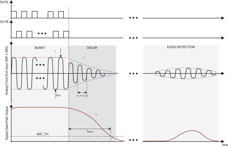

  • Pomiar częstotliwości przetwornika – po zakończeniu nadawania (tj. po przełączeniu front-endu w fazę odbioru echa) sygnał przetwornika ma postać drgań gasnących. Blok pomiaru częstotliwości uruchamia się po arbitralnie określonym przez użytkownika czasie, mierzy czas odpowiadający kilku kolejnym okresom przebiegu, po czym uśrednioną wartość udostępnia za pomocą dowolnego z interfejsów komunikacyjnych. Dodatkowo, jeżeli okres przebiegu różni się od spodziewanego o wartość większą niż dopuszczalna odchyłka zaprogramowana w rejestrze SAT_FDIAG_TH (wyrażona w mikrosekundach), układ zgłasza błąd za pośrednictwem TCI bądź UART. Funkcja diagnostyki częstotliwości może być wykorzystana np. do sprawdzenia poprawności dopasowania przetwornika (i – jeżeli został zastosowany – także transformatora).
  • Pomiar czasu zaniku drgań – na podstawie zdemodulowanego sygnału z przetwornika front-end PGA460 jest w stanie określić czas zaniku drgań rezonansowych, odmierzając (z 16-mikrosekundową rozdzielczością) czas upływający od zakończenia nadawania do spadku sygnału poniżej progu zaprogramowanego poprzez parametr SAT_TH. Wraz z pomiarem częstotliwości funkcja ta może być zastosowana do detekcji mechanicznej blokady membrany przetwornika, wywołanej np. przez zgromadzone na niej zanieczyszczenia.
Działanie wszystkich opisanych funkcji oceniających kondycję przetwornika, oferowanych przez front-end PGA460, pokazano schematycznie na rysunku 15. To jednak nie koniec możliwości diagnostycznych układu, gdyż producent przewidział ponadto kilka dodatkowych metod automatycznego testowania parametrów pracy samego AFE.
Rysunek 15. Ilustracja działania trzech funkcji diagnostyki przetwornika, oferowanych przez front-end PGA460 (źródło: dokumentacja układu)

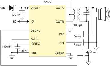

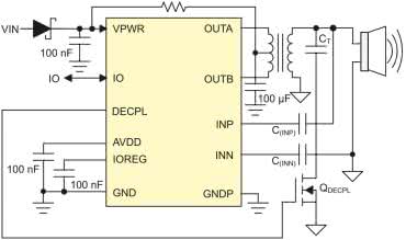

Twórcy front-endu PGA460 przewidzieli dwie funkcje, umożliwiające sterowane elektronicznie odsprzęganie uzwojenia wtórnego transformatora dopasowującego bądź dodatkowego kondensatora, włączonego równolegle do przetwornika. W pierwszym przypadku (pokazanym na rysunku 16) jedno z wyprowadzeń uzwojenia wtórnego należy podłączyć przez zewnętrzny tranzystor MOSFET-N do masy. Bramka tranzystora jest sterowana bezpośrednio przez wyjście DECPL, co umożliwia chwilowe odpięcie transformatora od masy w celu redukcji obciążenia elementu piezoelektryczngo przetwornika – celem operacji ma być zwiększenie jego czułości w fazie odbioru echa (natomiast podczas nadawania tranzystor ten jest włączany, co pozwala na odpowiednie wysterowanie przetwornika).
Rysunek 16. Aplikacja układu PGA460 z wykorzystaniem funkcji odsprzęgania przetwornika w fazie odbiorczej (źródło: dokumentacja układu)

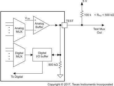

Wyprowadzenie TEST
Obecny w układzie pin testowy umożliwia wyprowadzenie na zewnątrz front-endu użytecznych sygnałów diagnostycznych, obsługiwanych przez dedykowane multipleksery i bufory (rysunek 18).
Rysunek 18. Struktura układów wewnętrznych współpracujących z linią TEST front-endu PGA460 (źródło: dokumentacja układu)
O ile pomiar napięcia wejściowego ADC może być przydatny w niektórych sytuacjach, o tyle znacznie ważniejszy okazuje się dostęp do 8-megahercowego sygnału zegarowego, będącego po prostu podzielonym przez dwa przebiegiem głównego oscylatora wewnętrznego front-endu. I tutaj warto wspomnieć o istotnej wadzie układu PGA460 – dokładność tegoż generatora to ±0,5 MHz i to w warunkach.... temperatury pokojowej, co stanowi tolerancję ponad 3%. Co więcej, w nocie katalogowej producent nie podaje termicznego współczynnika częstotliwości, co wydaje się dość dziwne, zważywszy na kluczowe znaczenie dokładności wzorca czasu w pomiarach ToF. Możliwość skontrolowania sygnału na linii TEST przez zewnętrzny mikrokontroler daje co prawda szansę precyzyjnej kalibracji, jest to jednak dodatkowy zabieg, którego konieczność – przy tak wyczerpującym potraktowaniu tematyki pomiarów ultradźwiękowych przez konstruktorów front-endu – wydaje się dość zaskakująca. Niemniej dziwi brak możliwości podłączenia rezonatora kwarcowego bądź zewnętrznego źródła sygnału taktowania (np. TCXO), co jest przecież standardem w wielu AFE, nawet tych o znacznie mniej krytycznym znaczeniu stabilności czasowej pomiarów.
Warto dodać, że pin TEST jest też używany do wyboru napięcia pracy wyprowadzeń cyfrowych – stan linii zatrzaskuje się po uruchomieniu układu (włączeniu zasilania) i decyduje o tym, czy wyprowadzenia RXD, TXD, SCLK, DECPL oraz TEST mają pracować z logiką 3,3 V, czy też 5 V.

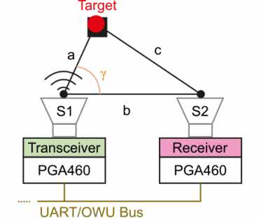

Interesujące propozycje rozbudowy urządzenia bazującego na front-endzie PGA460 zaprezentował producent w nocie aplikacyjnej SLAA783 pt. PGA460 Array of Ultrasonic Transducers for Triangulation and Tracking. Zastosowanie dwóch transceiverów ultradźwiękowych bądź jednego transceivera i jednego układu odbiorczego (bez możliwości nadawania) pozwala na zbudowanie systemu zdolnego do obliczania pozycji obiektu metodą triangulacji. Przykład takiej realizacji pokazano schematycznie na rysunku 19.
Rysunek 19. Triangulacja ultradźwiękowa z użyciem dwóch front-endów PGA460 (https://t.ly/-S5d)
Synchronizacja jest możliwa dzięki zastosowaniu wspólnej szyny UART/one-wire UART i komend z grupy broadcastingu. Opisane w dokumencie metody pozwalają znakomicie zwiększyć uniwersalność systemu w porównaniu do prostej realizacji, wykorzystującej kilka rozdzielonych funkcjonalnie przetworników (co ma miejsce np. w tanich zestawach czujników parkowania). Dla osób zainteresowanych rozwojem aplikacji bazujących na PGA460 istotna będzie informacja, że producent opracował rozbudowany zestaw ewaluacyjny, składający się z płytki głównej (bazującej na mikrokontrolerze MSP430F5529), płytki front-endu oraz niewielkiej PCB wyposażonej w dwa różne przetworniki ultradźwiękowe wraz z układami dopasowującymi (fotografie 1 i 2).

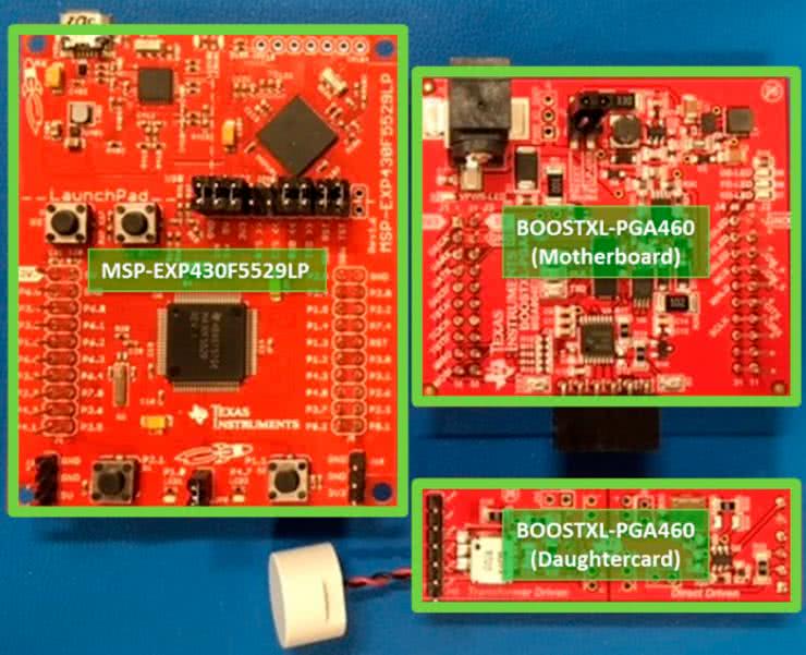

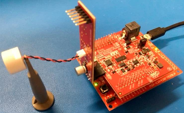

Fotografia 1. Płytki ewaluacyjne wchodzące w skład systemu PGA460-Q1 EVM (https://t.ly/73r1)
Fotografia 2. Zmontowany zestaw PGA460-Q1 EVM (https://t.ly/73r1)
