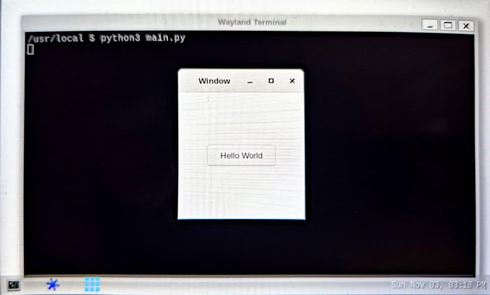

Efektem jego działania będzie wyświetlenie na ekranie naszej płytki okienka aplikacji z przyciskiem „Hello World” (rysunek 1).
Rysunek 1. Efekt działania kodu z listingu 1

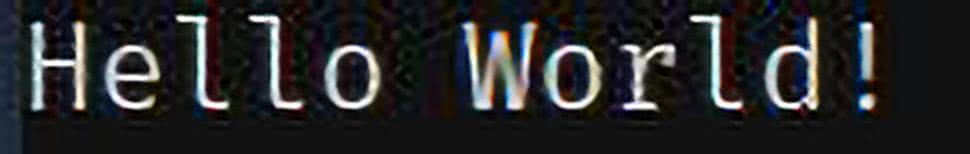

Po naciśnięciu przycisku w terminalu otrzymamy komunikat „Hello World!” (rysunek 2) a okno zostanie automatycznie zamknięte.
Rysunek 2. Komunikat wyświetlany w terminalu po naciśnięciu przycisku na formatce

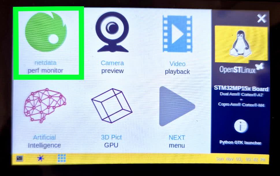

Dzianie aplikacji pokazano na fotografiach 1 i 2.
Fotografia 1. Główny ekran systemu operacyjnego
Fotografia 2. Efekt działania aplikacji netdata

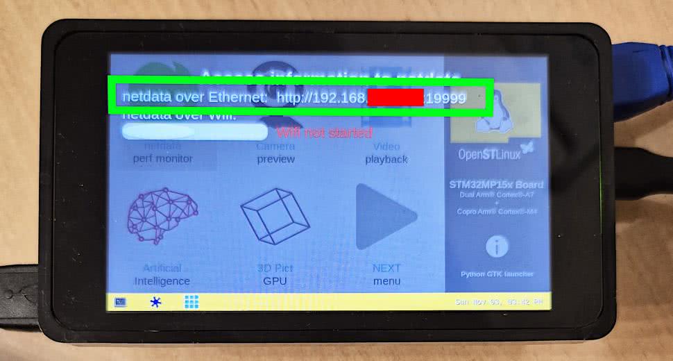

Aby uzyskać adres IP naszej płytki na ekranie głównym wyświetlanym przez płytkę, wybieramy zieloną ikonkę „netdata” (rysunek 3).
Rysunek 3. Połączenie z płytką przez ssh
Po jej naciśnięciu pojawi się możliwość włączenia sieci Wi-Fi, jak również zostanie wyświetlony adres IP połączenia sieciowego, co widać na rysunku 4.

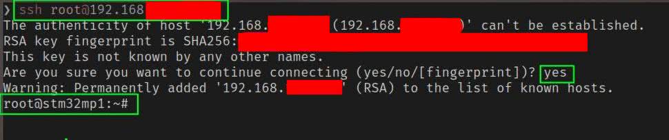

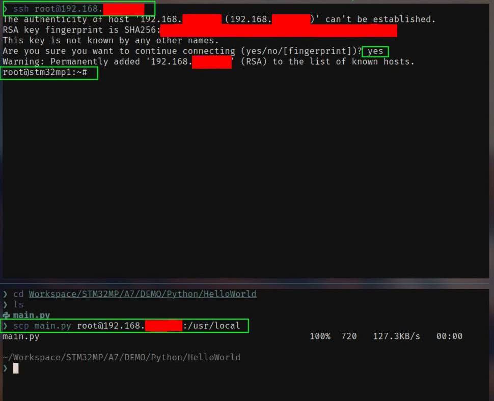

Za pomocą terminalu zainstalowanego na głównym komputerze PC nawiązujemy połączenie z płytką za pomocą narzędzia ssh – stosujemy komendę (rysunek 1):
ssh root@<ip_płytki>
Po poprawnym nawiązaniu połączenia uzyskamy zdalny dostęp do terminalu linuksowego na płytce z poziomu komputera.

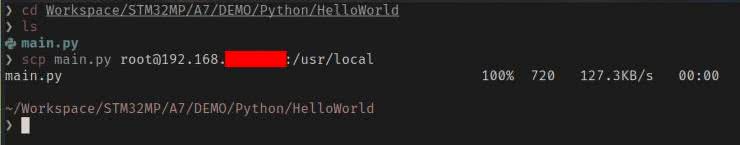

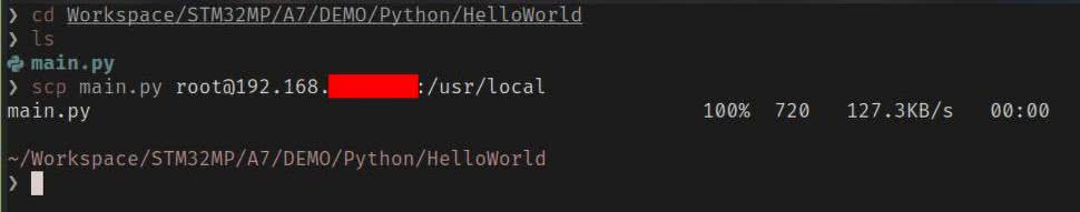

W tym momencie możemy wgrać kod naszej aplikacji na płytkę. W tym celu otwieramy drugie okno terminalowe i – podając ścieżkę do miejsca, gdzie zapisaliśmy kod naszej aplikacji – za pomocą komendy:
scp ‘nazwa_pliku’ root@<ip_płytki>:/usr/local
przesyłamy plik do pamięci zestawu uruchomieniowego. Rysunek 2 pokazuje działanie komendy scp w terminalu. Użytkownicy systemów Linux korzystający z tmux nie muszą otwierać dodatkowego okna terminalu, wystarczy dodać nową sesję (rysunek 5).

Po naciśnięciu klawisza Enter komenda zostanie wykonana – program uruchomi się, wyświetlając na ekranie płytki okienko, widoczne na fotografii 1.
