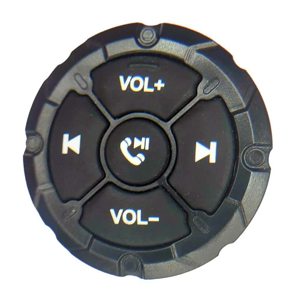

Fotografia 1. Pilot BLE
Piloty zdalnego sterowania oparte na BLE można znaleźć na portalach aukcyjnych i w sklepach z elektroniką. Często są oferowane pod nazwą „Bluetooth Media Button” lub „przycisk Bluetooth” i domyślnie są przeznaczone do sterowania funkcjami multimedialnymi, takimi jak regulacja głośności czy odtwarzanie utworów na smartfonach. Aby taki pilot współpracował z naszą płytką, niezbędne jest, aby działał w standardzie Bluetooth Low Energy (BLE), ponieważ zestaw nRF5340DK obsługuje jedynie tę wersję protokołu Bluetooth.
Warto pamiętać, że wielu producentów nie podaje jednoznacznie, czy ich urządzenie wspiera standard BLE, a klasyczny Bluetooth nie jest kompatybilny z BLE. Dlatego – dla pewności – najlepiej wybrać pilot przynajmniej w wersji Bluetooth 4.2, który niemal zawsze zawiera BLE. Kupno odpowiedniego modelu pozwoli na integrację z płytką nRF5340DK i umożliwi wykorzystanie pilota jako urządzenia HID (Human Interface Device), co otwiera możliwość użycia funkcji BLE do komunikacji i sterowania. Możemy też skorzystać z klawiatury pracującej w standardzie BLE.

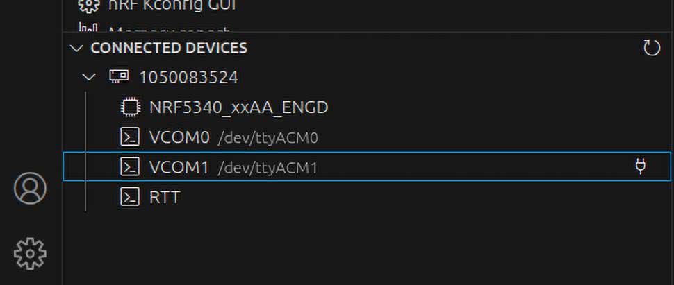

W trzecim odcinku naszego kursu dość powierzchownie zapoznaliśmy się z shellem Zephyra. W tej części będziemy go intensywnie używać. Aby lepiej go poznać i sprawdzić, czy komendy Bluetooth zostały poprawnie dodane, wpiszmy polecenie help w terminalu z logami i shellem. Port tego terminalu jest wyświetlony we wtyczce nRF Connect w sekcji CONNECTED DEVICES (rysunek 1).
Rysunek 1. Port COM skojarzony z shellem
Poprawny wynik działania polecenia prezentuje listing 2.

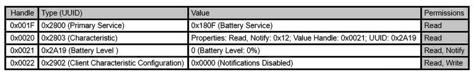

Wyniki możemy zebrać w zgrabnej tabelce pokazanej na rysunku 2.
Rysunek 2. Tablica atrybutów Battery Service
Definicja każdego serwisu na poziomie warstwy GATT zaczyna się od wpisu o typie 0x2800 (Primary Service). Dzięki temu łatwo można przeanalizować strukturę usług udostępnianych przez serwer – wystarczy wybrać wpisy o tym typie. Tak właśnie przeprowadziliśmy Service Discovery po połączeniu z pilotem.
Nasz serwis ma standardowy, 16-bitowy identyfikator Serwisu Baterii (0x180F). Może dziwić, że UUID znajduje się w części Value atrybutu, ale tak właśnie działa standard Bluetooth – wpisy typu 0x2800 zawierają UUID usługi jako swoją wartość. W ten sposób można łatwo odróżnić poszczególne usługi w tabeli ATT.
Następny wpis (handle 0x0020) deklaruje charakterystykę wraz z jej parametrami.
Pierwszy bajt definiuje właściwości charakterystyki: ustawione dwa bity oznaczają możliwość odczytu charakterystyki (Read) oraz subskrypcji powiadomień (Notify).
Dalej mamy handle, który wskazuje, gdzie znajduje się wartość tej charakterystyki (w tym przypadku 0x0021).
Na końcu deklaracji znajduje się UUID charakterystyki – w naszym przypadku 0x2A19, które identyfikuje ją jako Battery Level zgodnie ze standardem.
Wpis o handle 0x0021 przechowuje faktyczną wartość charakterystyki. Zgodnie ze specyfikacją [3] jest to zmienna reprezentująca poziom baterii w procentach (wartości od 0 do 100).
Ostatni wpis (o handle 0x0022) to tzw. Client Characteristic Configuration (CCC). Jest to specjalny deskryptor (dodatkowy atrybut charakterystyki), który służy do zarządzania powiadomieniami i wskazaniami dla danej charakterystyki. Wartość deskryptora CCC decyduje o tym, czy powiadomienia są włączone (0x0001), czy też wyłączone (0x0000). Aby włączyć powiadomienia dotyczące poziomu baterii, klient (np. nasze urządzenie centralne) musi zapisać odpowiednią wartość do deskryptora. Każda charakterystyka umożliwiająca notyfikację lub indykację ma taki deskryptor, czyli atrybut o typie 0x2902, w swojej definicji.
Podsumowując: po analizie tych atrybutów wiemy, że aby odczytać stan baterii, należy sprawdzić wartość spod uchwytu 0x21. Z kolei chęć odbierania powiadomień o zmianach stanu naładowania należy zgłosić, wpisując odpowiednią wartość do uchwytu 0x22.

Listing 9. Subskrybowanie stanu baterii
W przypadku tego pilota wartość poziomu baterii cały czas wynosi 0. Producent akcesorium uznał najwyraźniej, że nie jest to istotna funkcjonalność do implementacji.

Pilot, którego używamy, przypisuje jeden bit dla każdego z pięciu przycisków. Jednak format raportu urządzenia HID zależy od jego implementacji i jest opisany w mapie klawiszy HID (HID Report Map).

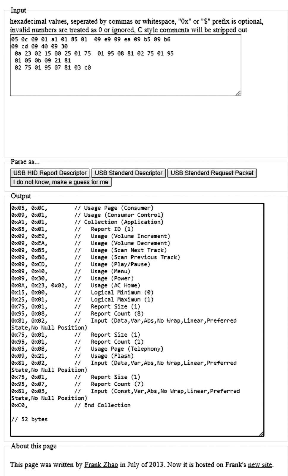

Taki zestaw danych niewiele mówi zwykłemu śmiertelnikowi, ale można go zdekodować jednym z dostępnych narzędzi. My użyjemy parsera online [5], gdyż jest to aplikacja prosta w obsłudze. Bardziej „ludzki” już opis raportu HID prezentuje rysunek 3.
Rysunek 3. Opis raportu HID
Można na nim zauważyć, że za stan klawiszy odpowiadają wartości w zakresie od 0 do 1 (Logical Minimum: 0 i Logical Maximum: 1), a także który bit raportu jest przypisany do jakiej funkcji klawisza. Warto jednak zauważyć, że mapa raportu zawiera osiem bitów, podczas gdy na pilocie dostępnych jest jedynie pięć klawiszy.
Okazuje się, że pilot wspiera także kombinacje klawiszy; na przykład wciśnięcie na dłużej obu klawiszy zmiany utworu spowoduje wysłanie raportu z wartością 0x80.
