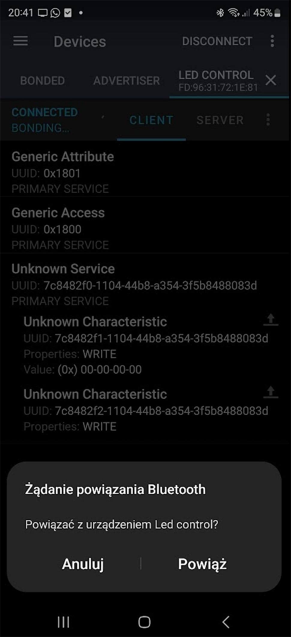

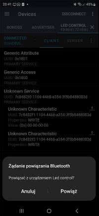

Teraz podczas zapisywania drugiej charakterystyki SMP przeprowadzi proces parowania. Na telefonie powinno pojawić się okienko pytające o naszą zgodę (podobne jak na rysunku 1). Potem poziom bezpieczeństwa zostanie podniesiony do BT_SECURITY_L2 i odbędzie się zapis charakterystyki.
Rysunek 1. Parowanie z płytką

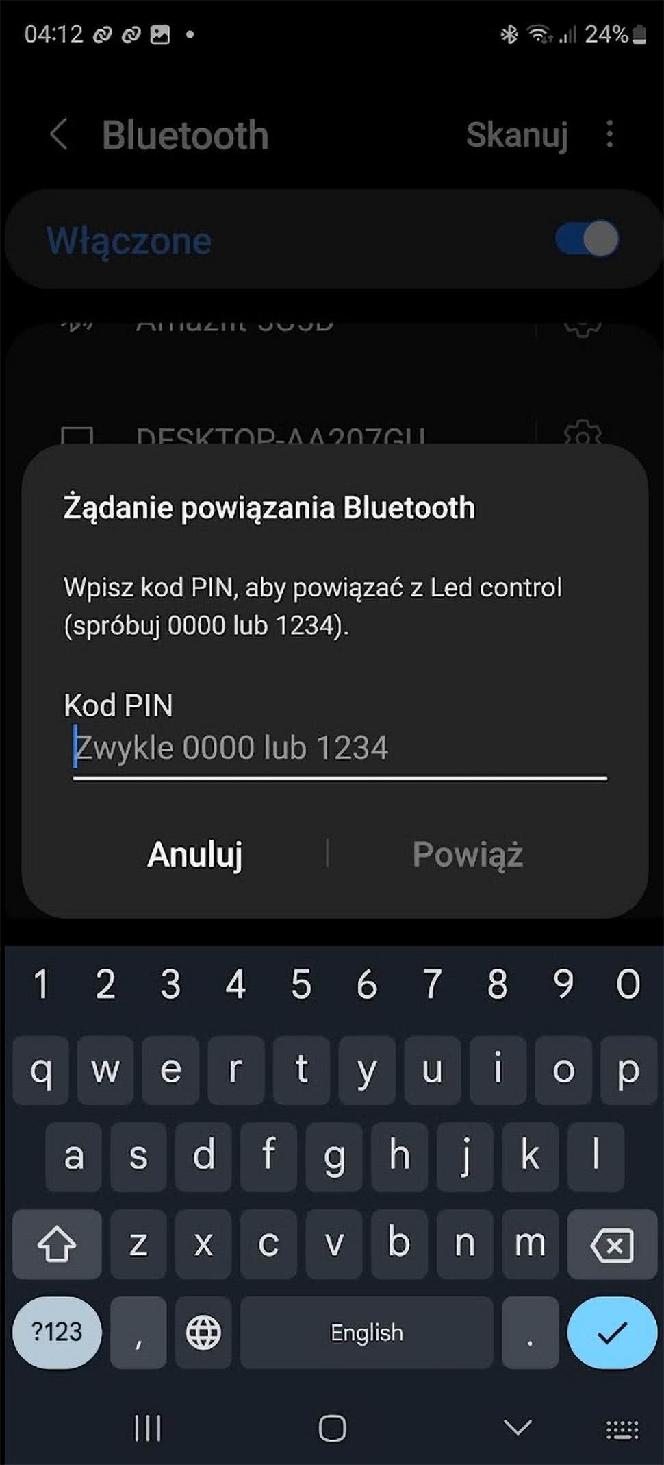

Została nam jeszcze jedna sztuczka. Zamiast przepisywać losowy kod PIN z konsoli do telefonu, przy każdym parowaniu ustawimy go sobie na stałe. Ale uwaga! Takie rozwiązanie nie jest do końca bezpieczne. Ponieważ wpisywanie pinu odbywa się, zanim nawiążemy bezpieczne połączenie, nic nie chroni pinu przed pasywnym podsłuchem. Ustawianie Passkey dodamy do funkcji inicjalizującej Bluetooth (listing 11).
int bt_control_init(void) {
LOG_DBG(„BLE init...”);
#ifdef CONFIG_BT_FIXED_PASSKEY
int err = bt_passkey_set(777777);
if (err) {
LOG_ERR(„Unable to set passkey (err: %d)”, err);
#endif
Listing 11. Ustawianie stałego PIN
Ponadto należy włączyć tę opcję w konfiguracji projektu (prj.conf) poprzez dodanie linii CONFIG_BT_FIXED_PASSKEY=y. Jeśli tę opcję usuniemy lub zakomentujemy, PIN znowu będzie losowy.
Po skompilowaniu i wgraniu nowego firmware'u możemy łatwo sprawdzić proces parowania, używając standardowego menu Bluetooth smartfona. Po wybraniu naszego urządzenia Led control pojawi się nowe okienko parowania (rysunek 2).
Rysunek 2. Nowe okienko parowania
Log nowego procesu parowania pokazano na listingu 12. Od tego momentu możemy bezpiecznie sterować naszą diodą LED z aplikacji nRF Connect.
