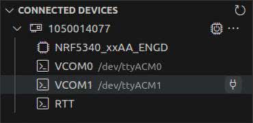

Jeżeli również korzystasz z płytki nRF5340 DK, podłączonej do komputera przewodem USB, w tym momencie projekt wystarczy ponownie przebudować i wgrać plik wynikowy z użyciem wbudowanego J-Linka. Domyślna konfiguracja UART w devicetree (nrf5340dk_nrf5340_cpuapp.dts) zawiera wszystko, co potrzebne do przesyłania wiadomości. Ponadto sam hardware jest tak przygotowany, że linie sygnałowe komunikacji szeregowej, wychodzące z SoC-a, są podłączone do debuggera i udostępnione jako wirtualne porty COM. Oznacza to, że jedyne, co musimy zrobić, to w sekcji CONNECTED DEVICES rozwinąć pole z widocznym numerem seryjnym i kliknąć na ikonę wtyczki po prawej stronie pola VCOM1 (rysunek 1).
Rysunek 1. Pole VCOM1 w sekcji CONNECTED DEVICES

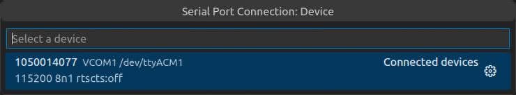

Spowoduje to otwarcie okna wyboru portu szeregowego, w którym klikamy na jedyny dostępny element na liście (rysunek 2).
Rysunek 2. Okno wyboru portu szeregowego

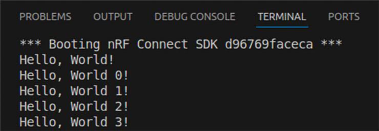

U dołu okna VS Code, w zakładce TERMINAL, powinniśmy teraz zobaczyć konsolę z wiadomościami odbieranymi od procesora (rysunek 3).
Rysunek 3. Wiadomości (printk) odbierane w konsoli VCOM1

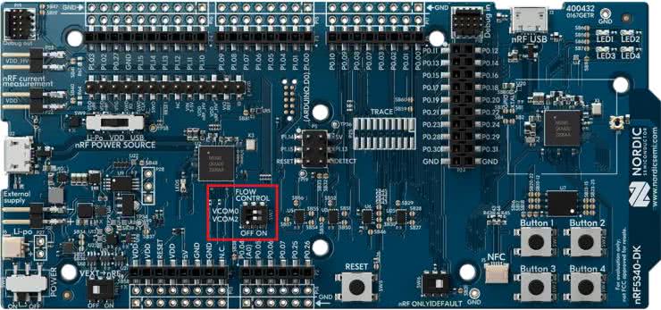

Rysunek 4. Przełączniki linii sygnałowych UART

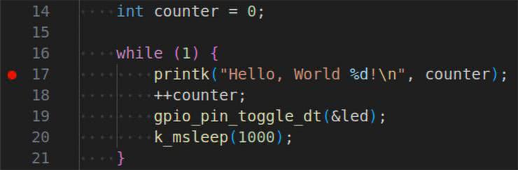

Zanim bardziej rozbudujemy nasz program, zaprezentujmy, w jaki sposób rozszerzenie nRF Connect wspiera proces debugu. Zacznijmy od ustawienia pierwszego breakpointa w pliku main.c, na wywołaniu funkcji printk w pętli while. VS Code pozwala to zrobić w podglądzie pliku, poprzez kliknięcie po lewej stronie numeru linii (rysunek 5).
Rysunek 5. Breakpoint ustawiony w linii 17 pliku main.c

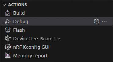

Czerwona kropka oznacza, że punkt został ustawiony i możemy uruchomić debug. W tym celu klikamy w sekcji ACTIONS na pole Debug (rysunek 6).
Rysunek 6. Pole Debug w sekcji ACTIONS

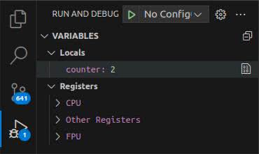

Klikamy na pierwszy przycisk z lewej strony (Continue) i niemal od razu powinniśmy zatrzymać się w oznaczonym przez nas punkcie. Od teraz każde ponowne kliknięcie powinno skutkować jednorazowym wykonaniem pętli i zatrzymaniem w tym samym miejscu. Możemy jednocześnie śledzić zawartość konsoli VCOM1 i aktualny stan diody, a także monitorować zawartość naszej zmiennej lokalnej counter w sekcji VARIABLES (rysunek 8).
Rysunek 8. Podgląd zmiennych w sekcji VARIABLES

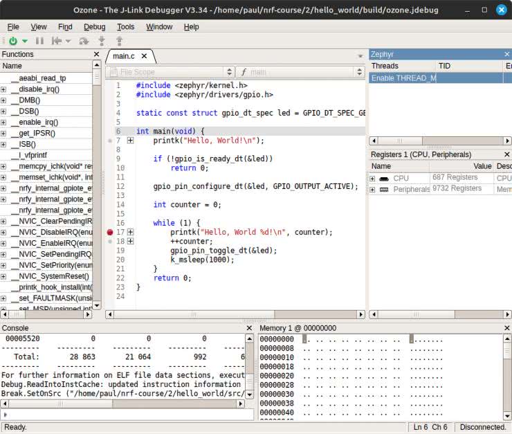

Rysunek 9. Okno programu Ozone

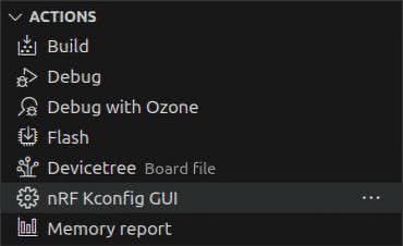

Jeżeli narzędzie mamy zainstalowane w systemie, to pod standardową opcją Debug, w sekcji ACTIONS, zobaczymy również pole Debug with Ozone (rysunek 10), które po kliknięciu nie tylko otwiera sam program, ale również przekazuje niezbędną konfigurację.
Rysunek 10. Fragment sekcji ACTIONS po wykryciu oprogramowania Ozone

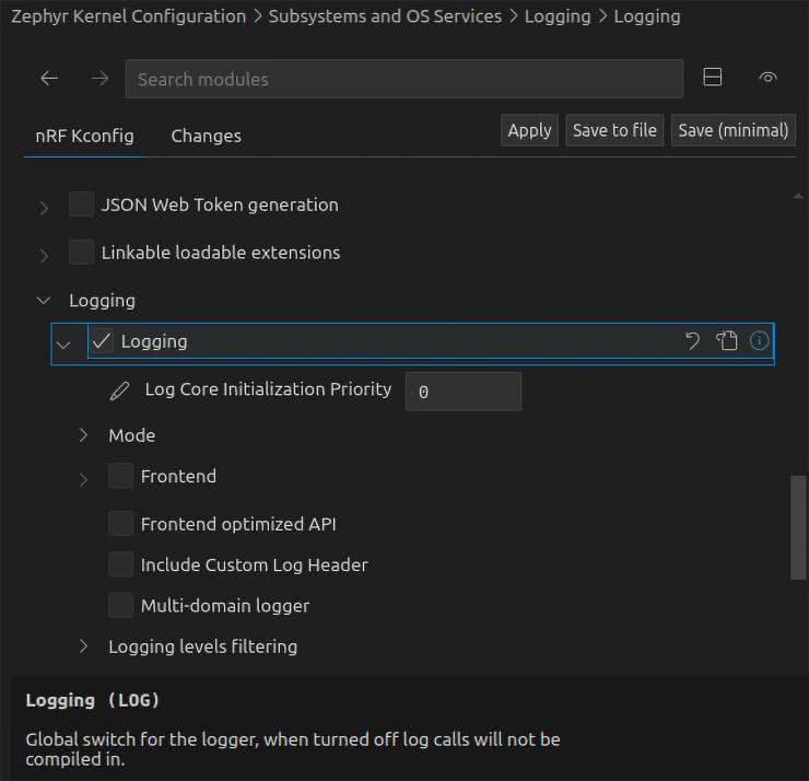

Funkcja printk często wystarcza, by uzyskać kluczowe informacje, w konkretnym miejscu, podczas wykonywania naszego programu. Jednak bardzo szybko możemy znaleźć się w sytuacji, kiedy część wiadomości zawiera ważne dane o błędach, a inne są istotne jedynie na etapie debugowania. Na szczęście Zephyr ma dość rozbudowany moduł logowania, który bez przeszkód włączymy z poziomu ustawień Kconfig, dodając jedną linię do naszego projektowego pliku prj.conf. Jednak tym razem, zamiast edytować plik ręcznie, wykorzystamy tę okazję do pokazania, jak to zrobić z użyciem interfejsu graficznego. W sekcji ACTIONS klikamy na pole nRF Kconfig GUI (rysunek 11).
Rysunek 11. Pole nRF Kconfig GUI w sekcji ACTIONS
W nowo otwartym oknie nRF Kconfig możemy wpisać w polu wyszukiwania „log” lub kolejno rozwijać następujące elementy ścieżki: Zephyr Kernel Configuration > Subsystems and OS Services > Logging. Znajdziemy tam jeszcze jedną sekcję Logging z kwadratowym polem, które należy zaznaczyć (rysunek 12). Następnie zapisujemy zmiany, klikając na przycisk Save to file.
Rysunek 12. Okno Kconfig GUI z wybraną opcją Logging
W tym momencie otworzy się nasz plik z ustawieniami, do którego dodana została nowa opcja CONFIG_LOG=y. Warto zaznaczyć, że dzięki GUI można w dość łatwy sposób eksplorować kolejne odnogi konfiguracji tego modułu oraz wielu innych.
Mimo że dodaliśmy tylko jedną opcję, to spowodowała ona wprowadzenie szeregu innych ustawień Kconfiga, powiązanych z modułem logowania. Możemy je podejrzeć, zaglądając do pliku wyjściowego build/zephyr/.config. Znajdziemy tam między innymi ustawienia widoczne na listingu 4.

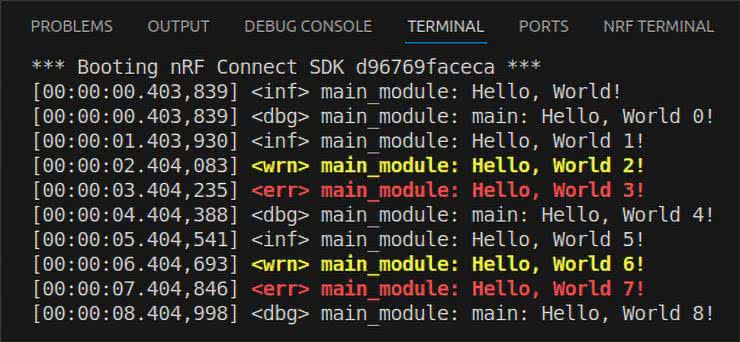

Tym razem wysyłanie wiadomości mamy w całości zrealizowane makrami LOG_DBG, LOG_INF, LOG_WRN i LOG_ERR. Po zbudowaniu i wgraniu tak zmodyfikowanego programu w konsoli VCOM1 zobaczymy logi w nowym formacie (rysunek 13).
Rysunek 13. Logi wysłane makrami LOG

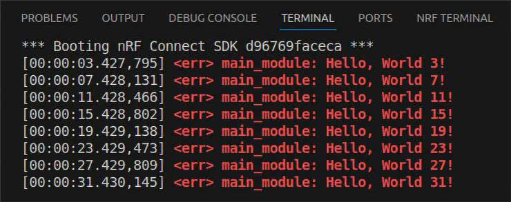

Każdy z czterech rodzajów wiadomości wyróżnia się własnym poziomem logowania określającym jego „ważność”. Dzięki temu możemy filtrować nasze logi w zależności od potrzeb. Przykładowo, jeżeli w linii z makrem LOG_MODULE_REGISTER zmienimy LOG_LEVEL_DBG na LOG_LEVEL_ERR, to urządzenie wyśle jedynie informacje oznaczone jako błędy (rysunek 14), gdyż na etapie kompilacji „wycięte” zostaną wszystkie wywołania LOG poza LOG_ERR.
Rysunek 14. Logi po wybraniu poziomu LOG_LEVEL_ERR w przypadku modułu main

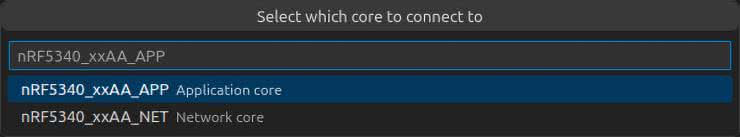

Wtyczka nRF Connect dostarcza nam narzędzie do czytania z nowo skonfigurowanego backendu, które uruchamiamy analogicznie do VCOM1, przy czym tym razem klikamy na wtyczkę przy polu RTT (por. rysunek 1). W wyświetlonym oknie wybieramy nRF5340_xxAA_APP (rysunek 15).
Rysunek 15. Włączanie konsoli RTT – wybór rdzenia

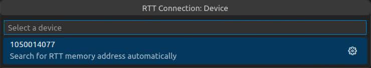

Następnie klikamy jedyną dostępną opcję, która automatycznie wyszuka adres pamięci przeznaczonej na bufor RTT (rysunek 16).
Rysunek 16. Włączanie konsoli RTT – wybór konfiguracji
