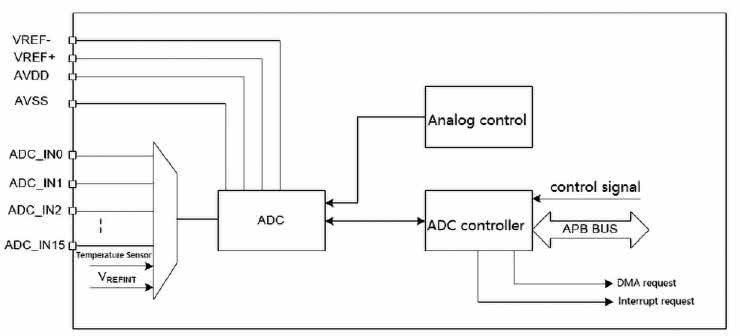

Podobnie jak większość rodzin układów STM32, także mikrokontrolery Megawin z serii MG32F1 są wyposażone w 12-bitowy przetwornik analogowo-cyfrowy (rysunek 1). Zarówno sposób konfiguracji programowej, jak i zakres funkcjonalności tego bloku okazują się bardzo zbliżone w przypadku STM32F1 i MG32F103 – dlatego osoby zaznajomione z użyciem starych bibliotek STM32 Standard Peripheral Library będą pozytywnie zaskoczone podobieństwem kodu źródłowego, zaprezentowanego na listingu 1, do programów obsługujących ADC w procesorach STM32F1.
Rysunek 1. Uproszczony schemat blokowy przetwornika ADC znajdującego się w strukturze procesora MG32F103 (źródło: MG32F10x User Guide V1.0.2)

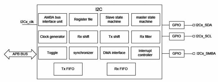

Na koniec tej części naszego kursu pozostawiliśmy obsługę wbudowanego interfejsu I²C mikrokontrolera MG32F103, którego uproszczony schemat blokowy pokazano na rysunku 2.
Rysunek 2. Uproszczony schemat blokowy interfejsu I²C znajdującego się w strukturze procesora MG32F103 (źródło: MG32F10x User Guide V1.0.2)
Jak przystało na nowoczesny procesor z rdzeniem ARM, blok I²C naszego procesora oferuje szereg udogodnień programistycznych, zabezpieczeń i automatycznych funkcji nadzorujących oraz korygujących działanie interfejsu szeregowego. W piątym projekcie omawianym na łamach naszego kursu skupimy się na obsłudze zewnętrznego czujnika temperatury typu MCP9808 firmy Microchip – na płytce ewaluacyjnej jest on obecny jako układ U5.

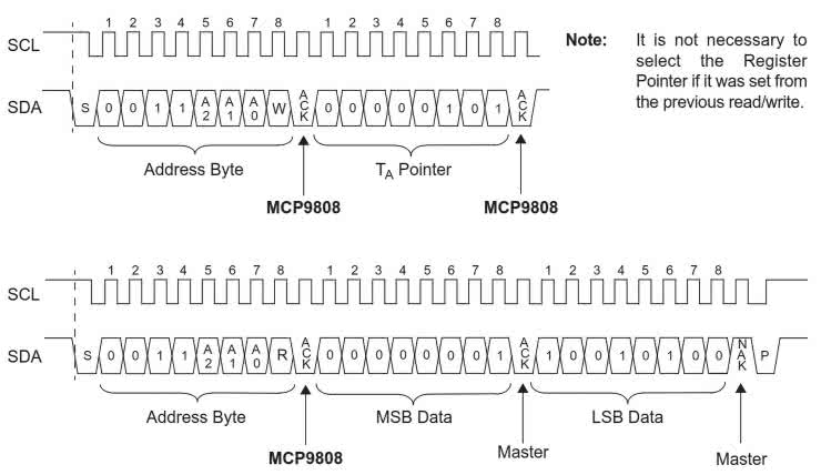

Następnie ustalamy adres slave’a, który w przypadku czujnika MCP9808 (podłączonego w konfiguracji sprzętowej zastosowanej na naszej płytce ewaluacyjnej) ma wartość 0x18. Ostatnią czynnością jest ustawienie rejestrów odpowiedzialnych za timingi stosowane podczas komunikacji – kolejne linie kodu odpowiadają za parametry:

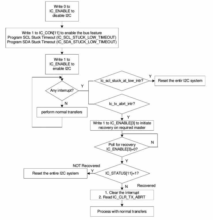

  • SCL stuck at low timeout – liczba cykli sygnału taktującego, po upłynięciu których kontroler I²C ma wygenerować przerwanie, jeżeli linia SCL pozostaje przez cały czas zablokowana (tj. panuje na niej stan niski).

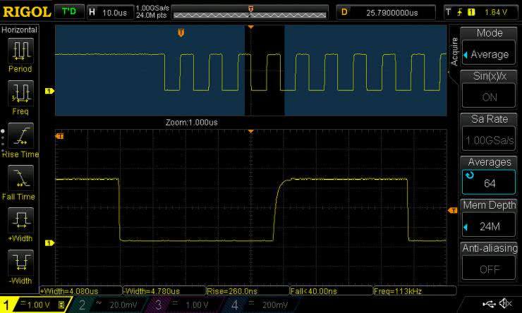

Rzeczywiste przebiegi zarejestrowane na tak skonfigurowanej linii zegarowej można zobaczyć na oscylogramie pokazanym na rysunku 3.
Rysunek 3. Oscylogram prezentujący przebiegi uzyskane na linii SCL
Jak już wspomnieliśmy wcześniej, inżynierowie firmy Megawin odpowiedzialni za projektowanie procesorów przewidzieli dość rozbudowane opcje automatycznego uwalniania szyny po wystąpieniu na niej krytycznych błędów transmisji, objawiających się ściągnięciem linii SDA lub SCL do masy. Funkcja nazwana Bus Clear Feature (rysunek 4), jeżeli została aktywowana za pomocą maski I2C_CON_BUS_CLEAR_FEATURE_CTRL w parametrze wywołania funkcji I2C_Init(), samoczynnie monitoruje obydwie linie szyny I²C – i w razie potrzeby dokonuje resetu całego interfejsu.
Rysunek 4. Schemat blokowy algorytmu funkcji odzyskiwania kontroli nad szyną I²C
Komunikacja z czujnikiem MCP9808
Uzbrojeni w najważniejsze informacje dotyczące konfiguracji I²C w trybie mastera, możemy przejść do opisu właściwej komunikacji z czujnikiem MCP9808. Na początek spójrzmy na rysunek 5 pokazujący schematycznie przebiegi na liniach SCL i SDA podczas odczytu rejestru TA.
Rysunek 5. Protokół komunikacji z czujnikiem MCP9808 w trybie odczytu rejestru temperatury (TA). Źródło: nota katalogowa MCP9808
Dla ułatwienia nie będziemy zagłębiać się w tajniki konfiguracji i rozmaite funkcje dodatkowe sensora, skupimy się jednie na podstawowym odbiorze danych na temat zmierzonej temperatury. Po wysłaniu bajtu adresowego zakończonego bitem W (zapis) master powinien nadać adres rejestru, który w przypadku TA ma wartość 0x05.
Następnie master wystawia stan ponowionego startu i dokonuje standardowego odczytu dwóch bajtów danych w kolejności od MSB do LSB.
W rzeczywistym projekcie należałoby oddzielić obsługę samego czujnika od funkcji nadających i odbierających bajty do/z slave’a. Ponieważ jednak naszym celem jest poznanie samego mikrokontrolera, a nie pisanie uniwersalnego kodu o poziomie abstrakcji umożliwiającym jego przenoszenie pomiędzy różnymi platformami, to (wyjątkowo) całości odczytu dokonamy za pomocą pojedynczej funkcji int16_t mcp9808_read_temp(void). Ciało tej funkcji pokazano na listingu 6.

Po uruchomieniu interfejsu i wyzerowaniu flag przerwań dokonujemy zapisu pierwszego bajtu danych – korzystamy tutaj z gotowej funkcji I2C_WriteDataCmd(), której pierwszym parametrem jest uchwyt używanego przez nas bloku peryferyjnego (w tym przypadku I2C2), zaś drugi to właściwe dane do przesłania. W kolejnej linii znów stosujemy tę samą funkcję, tym razem jednak jej parametrem jest z góry ustalona przez producenta komenda – I2C_DATA_CMD_READ. Zaraz, zaraz… czy na pewno wszystko jest tutaj w porządku? W większości innych mikrokontrolerów rejestr danych służy wyłącznie do realizacji zapisu, odczytu lub obydwu tych funkcji, ale nie do sterowania przepływem przez generowanie stanów „specjalnych” na linii I²C…
