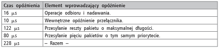

Przykładowe obliczenia
Przyjmijmy następujące parametry transmisji: - przepustowość - 100 Mb/s FDX,
- metoda przełączania - store and forward (przełącznik z minimalnym wewnętrznym opóźnieniem 10 ms),
- metoda ustalania priorytetów - proste kolejkowanie,
- maksymalna długość pakietu krytycznych danych: 200 bajtów (przy założeniu, że pakiety niezaliczające się do danych krytycznych są pakietami o niższym priorytecie),
- zakładamy, że 5 innych węzłów jest zdolnych wygenerować pakiety o długości 200 B i tym samym priorytecie, które mogą znaleźć się w tej samej kolejce,
- wszystkie dane krytyczne są generowane cyklicznie przez węzły sieci.
Najgorszy przypadek opóźnienia dla powyższych danych jest niezależny od ruchu sieciowego o niższym priorytecie i wynosi (źródło: Sieci komputerowe, James F. Kurose, Keith W. Ross):
Nadawanie priorytetów zgodnie z IEEE 802.1p wydłuża pakiet o 4 bajty. Maksymalna długość znaczonego pakietu wynosi wobec tego 1522 bajty. Należy jednak pamiętać, że nie wszystkie przełączniki sieciowe są transparentne dla takich wydłużonych pakietów.
