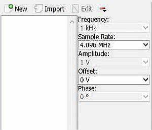

Na rysunku 5 zilustrowano interfejs trybu "custom" generatora. Przycisk "New" umożliwia dodanie nowego przebiegu - otwiera okno pokazane na rysunku 6.
Przycisk "Import" pozwala na wczytanie przebiegu z pliku (dźwięk, tekst, arkusz kalkulacyjny), "Edit" umożliwia edycję istniejącego przebiegu a znak "-" usuwa istniejący przebieg.
W polu po lewej stronie są umieszczone istniejące przebiegi użytkownika, a po prawej stronie wypisane są parametry syntezy: częstotliwość sygnału, częstotliwość próbkowania, amplituda, składowa stała, przesunięcie fazy.
