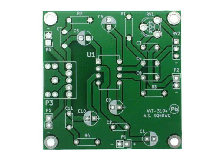

  • AVT3194 - Wzmacniacz audio

Wzmacniacz oparto o popularny układ scalony wzmacniacza stereofonicznego TDA2822M, który przy zasilaniu +9 V jest w stanie oddać około 300 mW na kanał przy obciążeniu 32 V lub nawet 1 W przy 8 V (częstotliwość f=1 kHz, zniekształcenia THD=10%). Aplikację wzmacniacza wykonano zgodnie z notą aplikacyjną producenta z tą jednak różnicą, że zwarto oba wejścia stereofoniczne, aby na obu wyjściach uzyskać takie same sygnały o jak najbardziej zbliżonych poziomach.
Wymiary płytki: 50x50mm
